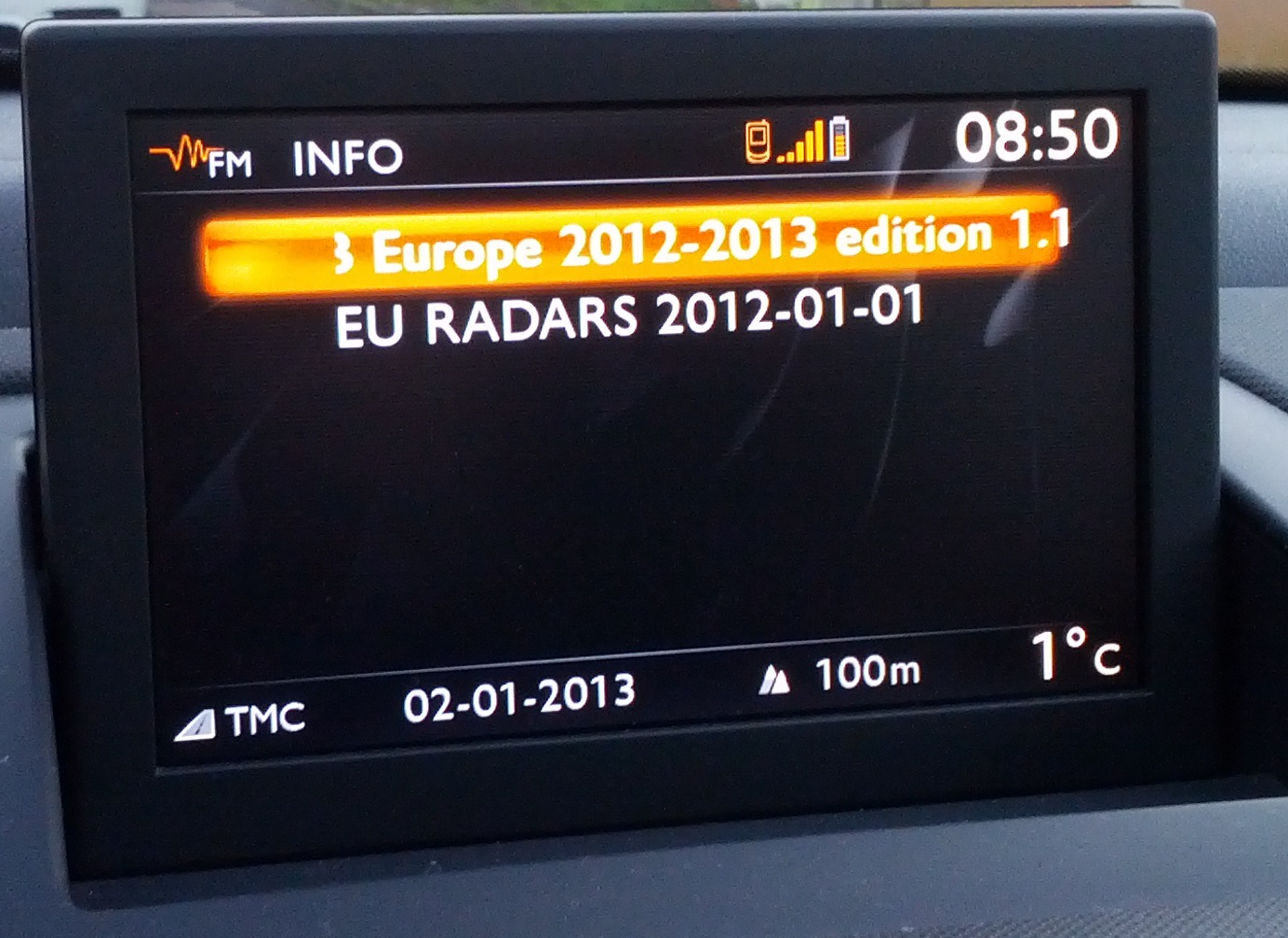

P.S. : navigation 2012-2013 mise à jour et radar SCDB à jour de janvier 2013 ;-)

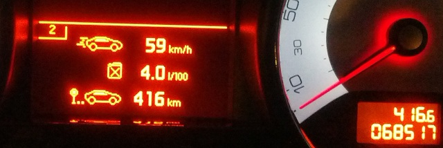

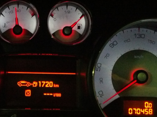

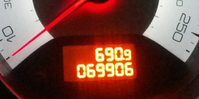

Messagede forest » Mer 09 Jan 13 10:39
ce qui m'a supris, c'est que les cartographies présentes étaient en 1.0, là, je suis en 2012-2013 1.1. Mais 35 minutes pour faire la màj, ça va ;-)
Et historiquement, quelque photos de mon compteur (je ne mettrai par les 170 photos de mon compteur, que j'ai prise en 3 ans :inlove: )
Consommation correcte sur 416Km :
Consommation à 4,0L sur pas mal de KM ;-)

Passage des 70 000 Km :
Le passage de 70 000
Et une autonomie annoncée plus que correcte :
L'autonomie prévue après une conso légère sur le plein précédent

Messagede forest » Mer 09 Jan 13 11:06
non non, je pousse ;-)
90 sur nationale et 100-110 sur autoroute (sauf les descentes quand je suis tout seul). Le pied léger ;-)
J'disais EcoVince pour envoyer des fleurs :mdr1: :mdr3:
J'ai un objectif de conso difficielement atteignable...
Avec ma Xsara 3P 2.0HDI 110, j'avais fait 3,8 !!!! je me dit qu'un 1.6 peut y arriver ;-)
