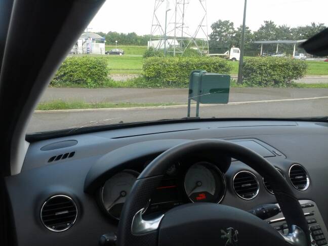

Alors pour le pare brise, j'ai un protecteur actuellement qui fait actuellement 60*130. Mais pas assez haut.
J'ai fait un schéma (j'ai toujours été nul en dessin) des dimensions de mon parebrise :
Je suis sorti mesurer, MOI :lol:
Donc voilà la dimensions si tu en recherches un ;-)

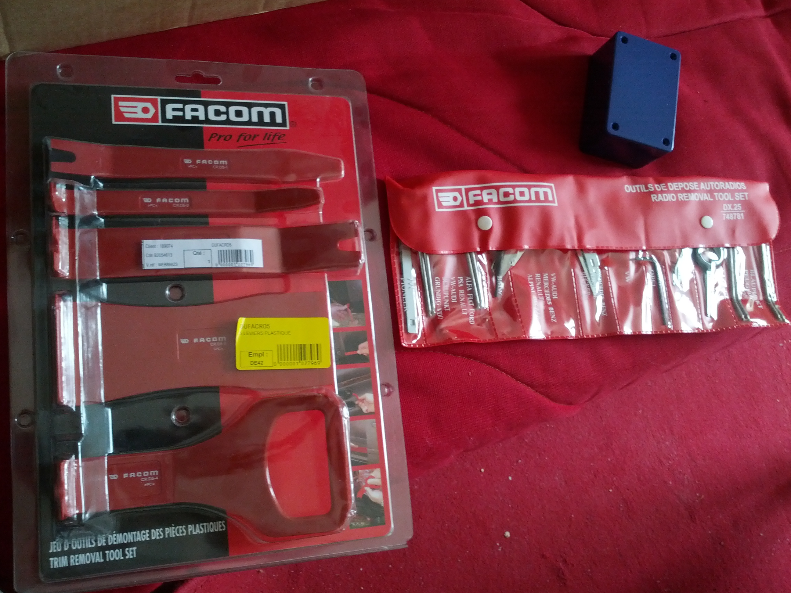

Jeudi, j'ai bien reçu le kit complet pour démonter les postes de toutes les marques, et pour les plastiques. Et comme je vous connais, voilà la photo (bande de Saint Thomas !) :
Et un boitier bleu, on ne sait jamais ;-)

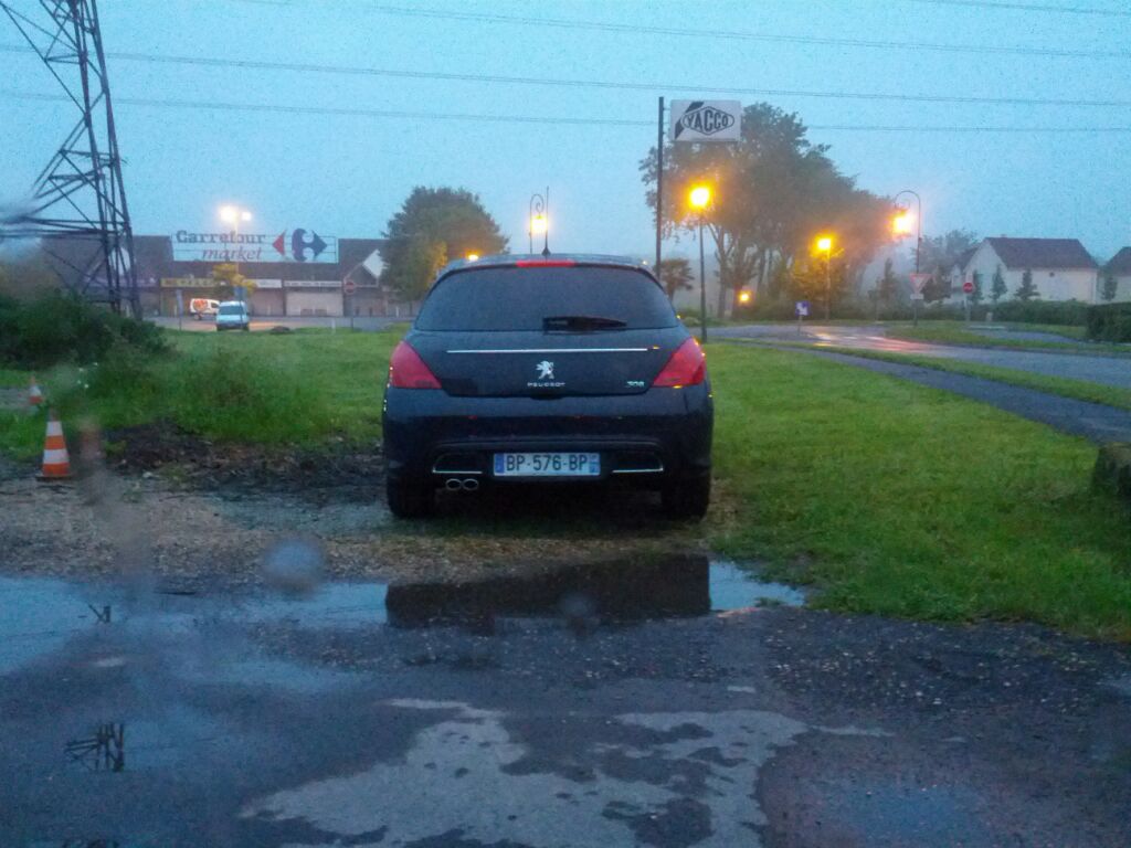

Pour les 308, j'ai pris la black phase 2 de dos, pour montrer le double pot :
L'autre est plus (parait) vers le centre du pc arrière, mais c'était en roulant...

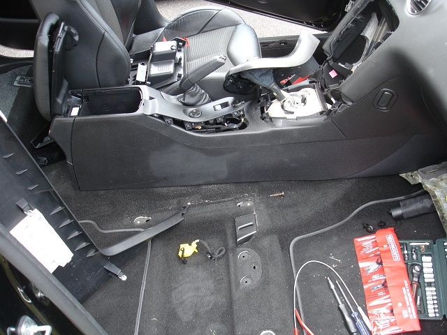

Messagede forest » Dim 10 Juin 12 17:33
ça fait bizarre de démonter une belle Féline... :
siège enlevé, consoleaérée, poste et clim ôtées, et le plastique à gauche avec le bout carré blanc, c'est la protection pour la ceinture.
La tâche blanche sur la console centrale, c'est l'endroit du plastique que je ne peux pas laver siège posé ;-)
Photo finale du moteur où on ne voit rien, tout ce qui est remonté, et on ne voit qu'un petit bout de fil rouge :
La suite organisée plus tard.

Maintenant, on passe au vrai chantier :
- on débranche la prise d'Airbag du siège passager (avancer au max le siège et haut plus haut pour que ça soit plus facile) :
- Ne pas oublier de retirer le câble du support plastique avec ce :evil: support en palstique mou. En tout cas, rien ne partirai tout seul sur cette voiture !
- On enlève les assises arrière, ça sera plus facile, et plus sûr pour elles;
-Ensuite, on enlève les 4 vis, qui sont au bout des 2 rails, de chaque côté. Les vis arrières du siège = gâteau, devant droit, idem. Pour le côté avant gauche, un petit outil spécial est le bienvenu car le siège prends sa place (mi-cuir):
- On essaye de soulever le siège et là :( c'est super lourd !. Bon, on va pas faire sa moviette, et on sort le siège par l'arrière, pour aller le poser au sec :
- On retrouve sa belle avec comme qu'il-dirait un vide :|
La tâche sur la console centrale, correspond à la zone qui n'est jamais nettoyée par les produits... "et ça se voit" :oops: donc nettoyage, comme on y est : on se rase le crâne, on sort les gros bras, et au boulot Monsieur Propre :merci:
Maintenant, on va faire ressortir le câble d'alimentation à droite, dans le coin, pour que ça reste assez propre (et mince, un trou :pleur4: ): )
Vous pouvez voir qu'il y a aussi le moins qui vient ici (on verra après).

Ensuite, on sort l'extracteur de la pochette :
[img]http://forest.linux-site.net/308/10-Sono/42-Clefs.jpg[/jpg]
On retire doucement le poste, et PAS PLUS LOIN :
