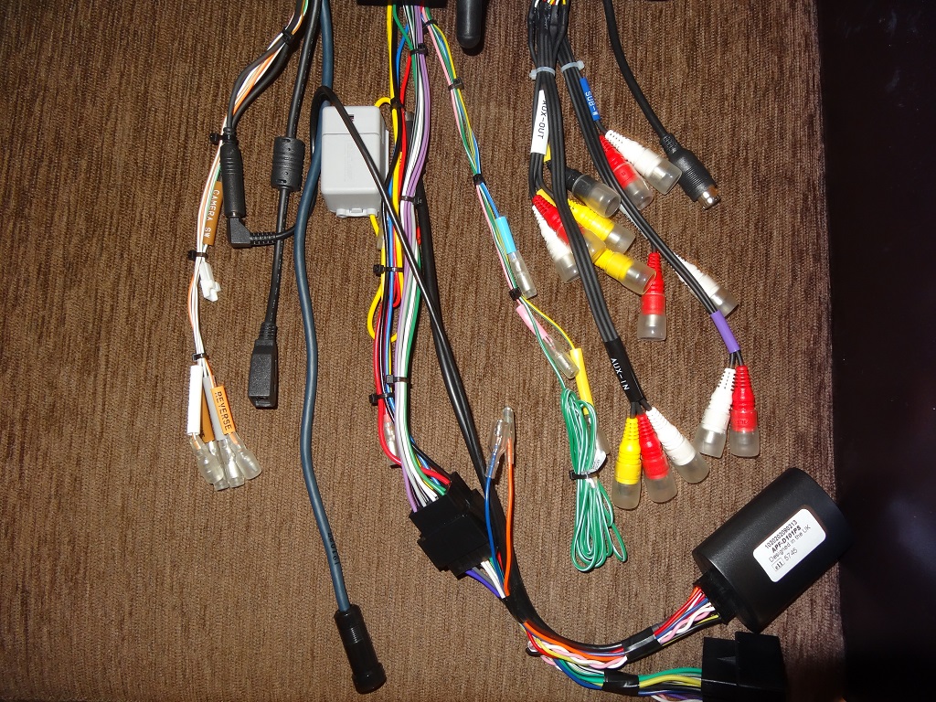

Le jour J du Power On du W910R approche, les câbles à l'arrière du 2-DIN sont rangés et appairés à l'aide de petits colliers plastiques. :D
Histoire d'éviter les interférences diverses qui peuvent arriver et de manière à conserver un volume d'air disponible derrière le poste pour son refroidissement.
Le but étant de savoir si l'autoradio s'allume, reçoit la FM dans de bonne condition et surtout de contrôler la réception GPS.
Le reste des branchements se fera au fur et à mesure pour la caméra AR et AV, l'USB de l'accoudoir, le micro d'origine, etc...

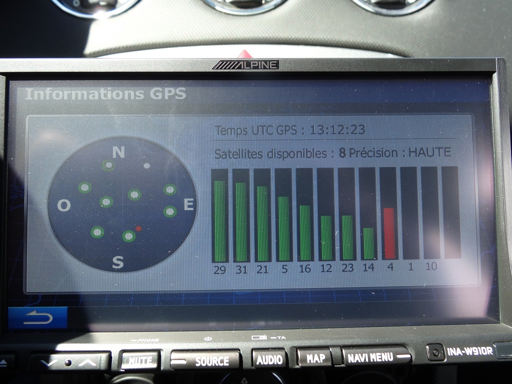

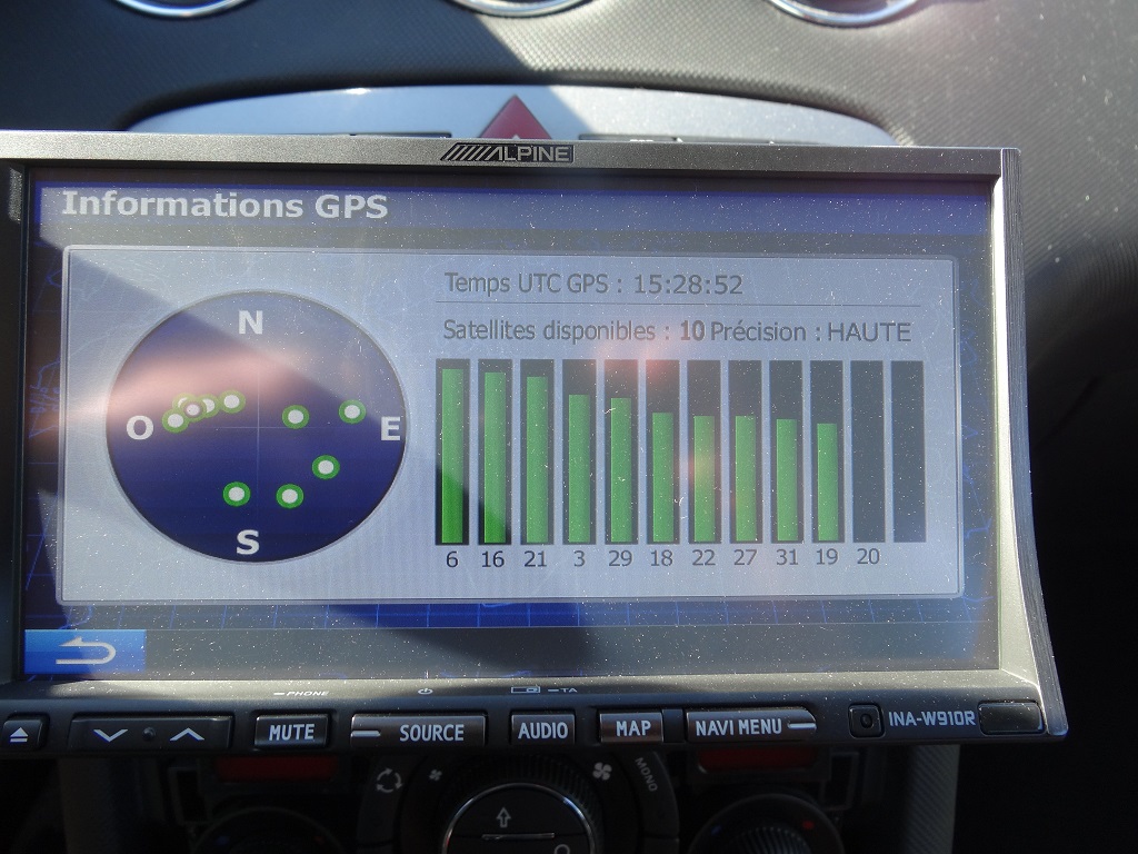

Bonjour à tous;
Avec des images, c'est toujours plus parlant, dommage que certains n'en mettent pas. :D
Dix satellites de verrouillés aujourd'hui sur le GPS, de quoi être satisfait, le onzième s'est éteint un peu après. :super:
J'aimerai bien que les adeptes du 2-DIN posés récemment ou non, mettent une photo équivalente pour comparer.

Messagede forest » Jeu 01 Aoû 13 19:46
Par contre Brico, juste un petit truc, j'espère que tu ne vas pas mal le prendre..
Il ne dépasse pas un peu ton poste ? 8|
:mdr3: :mdr3: :mdr3:
Sinon, c'est vraiment top pour la réception satellite, je n'aurai pas parié que tu puisses en avoir autant !
Ne reste plus qu'à monter le tout et en profiter tous les jours ! ;-)

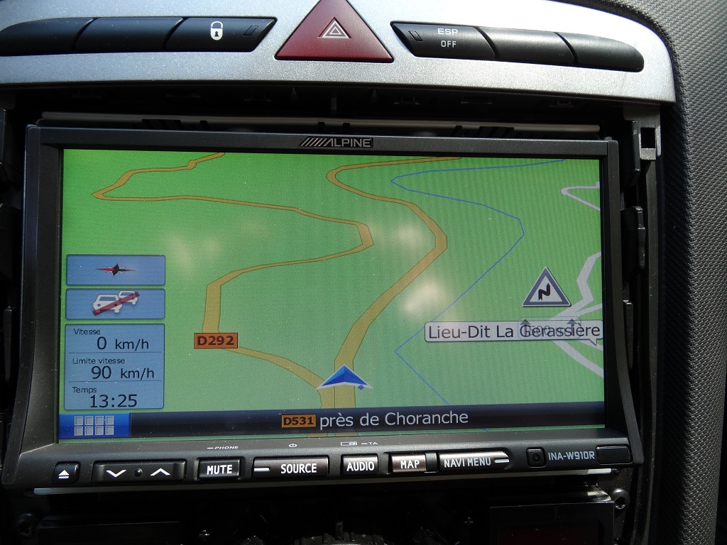

Messagede Bricoman » Jeu 01 Aoû 13 20:41
La position de l'antenne GPS est parfaite, elle capte au maximum là où elle est. :super:
Pour l'instant, il est juste posé dans la gaine en provisoire pour essai, c'est pour cela qu'il dépasse de beaucoup. :D
C'est la photo qui fait cette brillance, en réel l'écran est de toute beauté, de qualité, même en plein soleil.
J'ai pas envie de le sortir dès que je câble une nouvelle fonction, comme la caméra AR qui va pas tarder.
Je préfère attendre les vacances pour faire çà au mieux, autant tout faire en une fois.
Sinon, les CD fonctionnent, amusant de voir l'écran motorisé basculer, la FM et le RDS sont au top, la navigation sous IGO Primo est excellente,

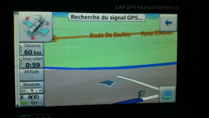

Messagede Clems13 » Ven 02 Aoû 13 11:38

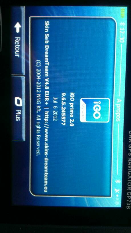

Primo 2 avec un theme:
Re: 308 e-HDI 112cv FAP Active (Power On W910R, il fonctionn
Messagede forest » Ven 02 Aoû 13 12:16
C'est ton tien ?
Messagede Clems13 » Ven 02 Aoû 13 16:52
Ouai, c'est un takara gp7373 : Windows ce, 128mo de ram, 2go et ... facilement crackable pour mettre igo !! :grin:

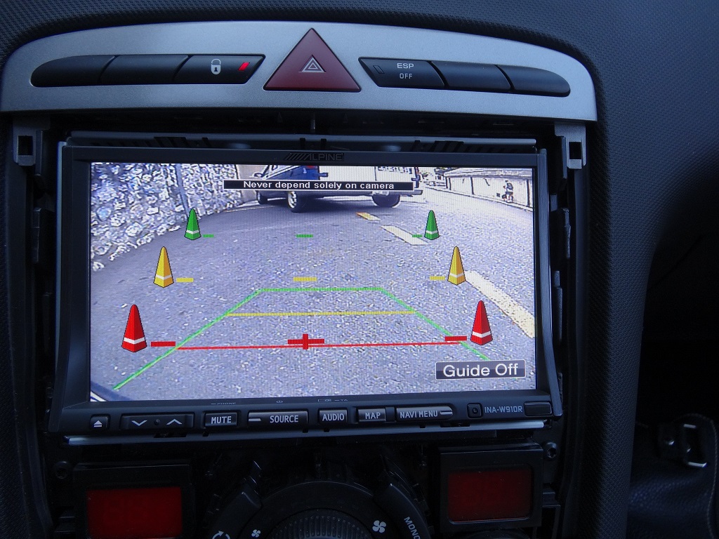

Aujourd'hui, la sortie du jour était orientée vers la grotte de Choranche, le musée de l'eau et son restaurant.
La température au véhicule affichait 48°sur le parking, infernal la chaleur dehors, alors qu'à l'intérieur il y avait seulement 10°.
Pour dire que le GPS du 2-DIN a fait son boulot, direct à Pont en Royans sans erreurs, l'affichage de la caméra m'a bluffé.
La caméra a besoin d'un petit réglage de centrage, pas méchant. 8|
