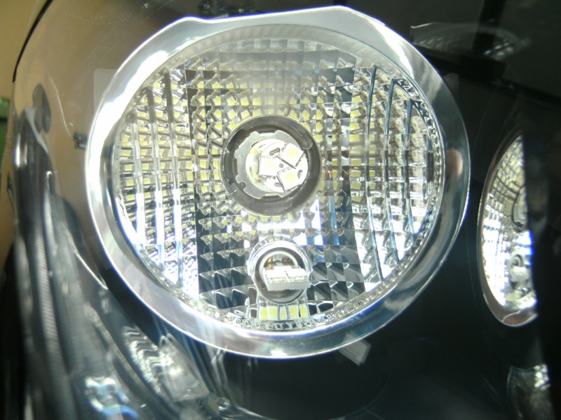

Messagede xmad79 » Lun 30 Avr 12 14:15
CarsLight a écrit:
xmad79 a écrit:Après avoir parcouru pas mal de forum il semblerait que les leds peuvent occasionner quelques problèmes .
Il y a des cas ou certaines Leds se détachent et tombent dans l optique. Il y a BEAUCOUP de cas ou les leds (ou plutôt la pâte thermique de la résistance) noircissent l intérieur des optiques de phare. Ça fait un peu flipper non?
Oula :lol: :?: :?: :?:
C'est une première que je n'ai encore jamais entendu auparavant :!:
Encore une fois si telle est le cas, il doit s'agir d'ampoule led de très mauvaise qualité acheté sur ebay ou autre site de vente pour quelques dollars...
Les résistances présentent sur les ampoules leds ne possédent pas de pâte thermique, ce sont des petites résistances cms soudées directement sur le circuit imprimé et sachant que l'ampoule led ne chauffe presque pas (ne dépasse pas les 40°C), il n'y a aucun risque pour l'optique sachant qu'une ampoule d'origine dépasse largement les 100°C
Je cherche juste à sécuriser la chose au max. Après il est sans doute vrais que tes leds sont de meilleur qualité mais bon ça fait flipper tout de même.
Voici un post d'un autre form
J'ai équipé ma LEON² avec des ampoule P21W à 13 leds blanches Haute puissance Culot BA15S de LedPerf.com depuis 4 mois et 4000km et je constate comme certains d'entre vous une trace de chauffe blanche en haut du phare (Photo ci-dessous).

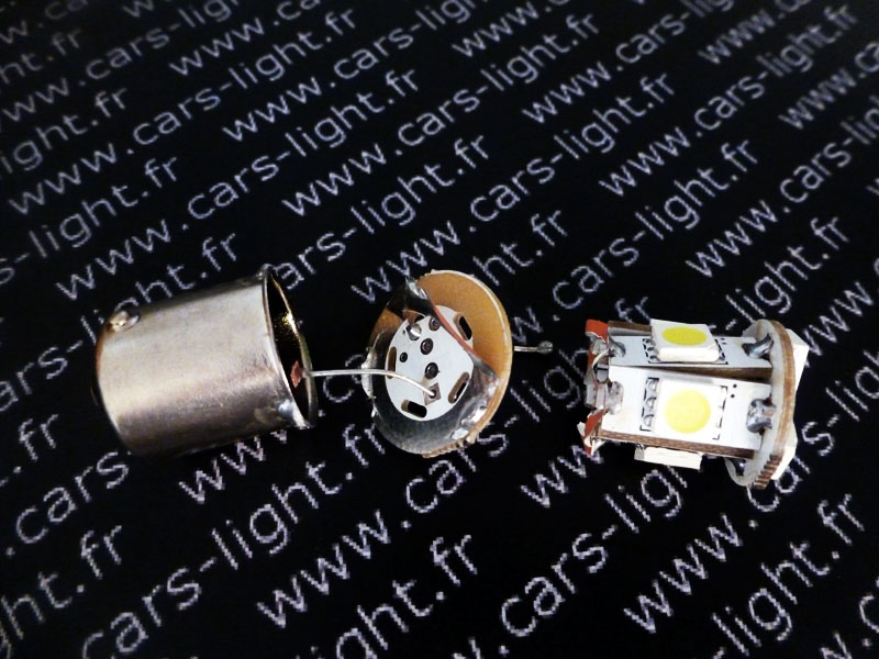

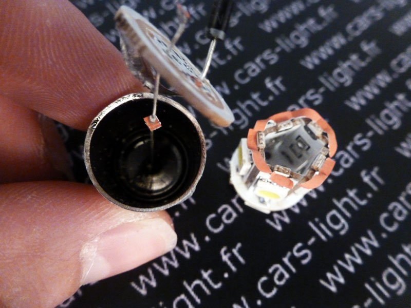

Déjà pour commencer, il ne s'agit pas du même type d'ampoule : P21W sur Leon 2 et P21/5W sur 308 même si elles sont quasi identique.
Avez-vous déjà vu de la pâte thermique brulé :?: Surtout à 40°C :?: Quel intérêt de conduire la chaleur dans le culot de l'ampoule ? Aucun, le culot n'est pas un dissipateur de chaleur et pour preuve je vous ai sacrifié une ampoule P21W 8 leds. Aucune pâte thermique présente dans le culot :!:
Il ne faut pas croire tout ce que l'on peu inventer sur les forums. Cette petite fumée noire provient du vernis qui a brulé sur le circuit imprimé, vous pouvez le voir sur la photo aux taches brunâtres sur le circuit.

Y'a il un risque au niveau du verni de vos ampoules?

xmad79 a écrit:Y'a il un risque au niveau du verni de vos ampoules?
Un risque je dirais non mais je ne peux pas vous le garantir non plus car il y a toujours une probabilité infimme. Ce n'est pas moi qui fabriquent ces ampoules leds mais j'ai toute confiance en mon fabriquant :wink:
Si cela se produit un jour sur un de vos phares, pas d'inquiétude, ce n'est qu'un petit dépôt de fumé sur la partie du réflecteur. Il vous suffit de retirer l'ampoule et de passer votre doigt avec un chiffon mais en aucun cas cela peu détériorer votre optique

La solution serait donc de laisser l ampoule allumé hors du phare un petit moment avant de la mettre de manière définitive . Cela permetrai au vernis de s évaporer (si il y en a).

Il n'est pas nécessaire de le faire. Comme je vous l'ai dit c'est la 1ère fois que je vois ce type fumée dans un phare, ce n'est pas courant donc à mon avis, il n'y aura aucun problème à ce sujet.

J'espère que la led n'a pas trops souffert pendant que tu la sacrifié la pauvre chtite nampoule

cédricbzh a écrit:J'espère que la led n'a pas trops souffert pendant que tu la sacrifié la pauvre chtite nampoule
Je te rassure, elle n'a pas souffert, ce fût rapide :wink:
