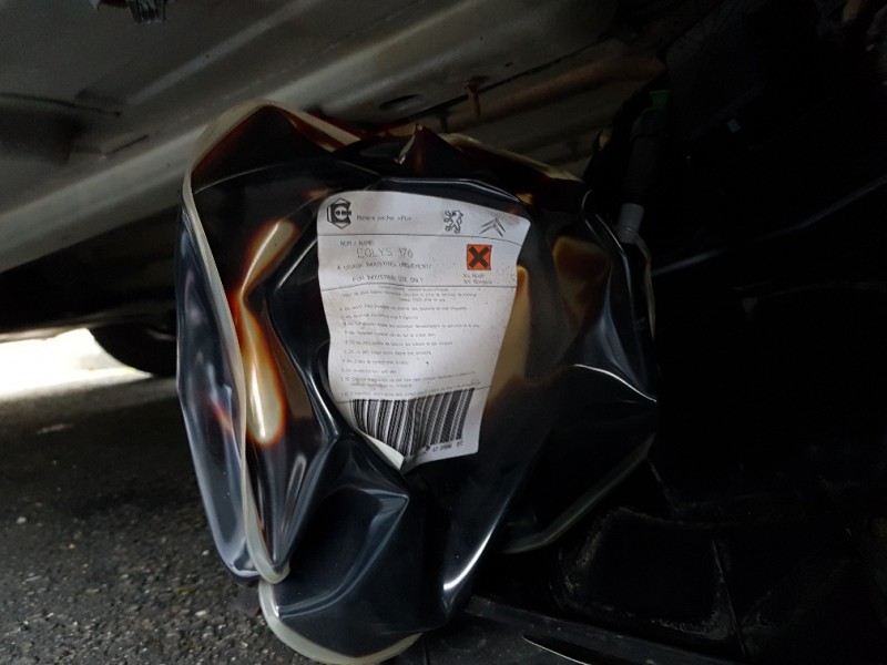

Messagede seb106 » Dim 25 Mar 18 18:53
J'ai démonté pour regarder la poche de liquide fap. Elle n'est plus très remplie mais ne me paraît pas si vide que ça?
Sinon, pour le cata, j'avais lu qu'un colmatage du fap risquait d'endommager le cata aussi. Ce n'est pas vrai alors?

Messagede seb106 » Lun 26 Mar 18 17:39
Ok. J'espère que le cata ne sera pas à changer aussi dans quelques km car cata+fap = 350€, fap seul 205€, cata seul 400€...
Sinon vous pensez quoi du niveau de la poche prise en photo?

Messagede majid81200 » Lun 26 Mar 18 18:11
Je trouve sa louche qu'il en reste autant a 180 000km vu que sur les different forum les gens parlent de remplissage/changement entre 120 000 & 150 000, la il ten reste asser pour faire jusqu'a 250 000 minimum ...
Est tu sur que tu na jamais changer la poche ? ou l'ancien proprio si tu la acheter d'occasion ? si l'ancien proprio a changer la poche pas une mauvaise REF, possible que sa cause ces probleme ?
Je trouve cette affaire pas claire, mais cela reste mon avis !

Messagede seb106 » Lun 26 Mar 18 18:53
La voiture n'avait que 50000 km quand je l'ai achetée.
