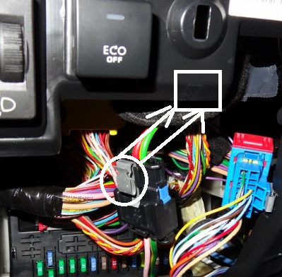

Ce midi, j'ai sorti le cache fusible interne et le cache gauche du tableau de bord qui s'enlèvent facilement.
Par contre, aucun porte-fusible de libre pour faire le branchement, merci Peugeot. :shock:
De même, aucun fusibles de plus sur le cache, juste la pince ? :( Il faut vite les remplir par précaution.
Par contre, il y a une cosse femelle protégée noire qui n'est pas branchée en bas de l'image, elle aussi a un bon câble ? A voir si alimentée ?
Sinon, une fiche noire pourvue de 2 fils de forte section (rouge et vert) au centre se trouve dans le compartiment, peut-être les fils de
la prise allume-cigare, ce serait bien.
Je vais poster une photo qui sera plus parlante que du bla bla.
Quelqu'un a-t-il déjà testé ces fiches ?

Non, je n'ai pas testé ces fiches, mais les ai aussi dans ma voiture, sauf que la mienne à 4 fils de l'autre côté...
Tu as pu noté des numéros dessus ?

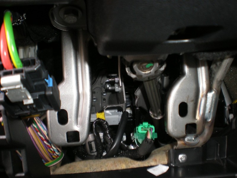

J'ai continué à sortir le cache de droite qui sort facilement pour y voir plus clair.
Le 12vdc est permanent sur la cosse seule, donc on peut l'utiliser sans toucher au reste du câblage.
Il y a une vis à droite qui fera office de masse pour le négatif, juste à dévisser l'écrou au besoin pour lui visser
la cosse du fil de masse rapporté.
Il reste à trouver un coupleur isolé mâle double de cosse 6.35, un morceau de fil avec une cosse ronde,
et une prise allume-cigare femelle comme celle qui me sert de test.

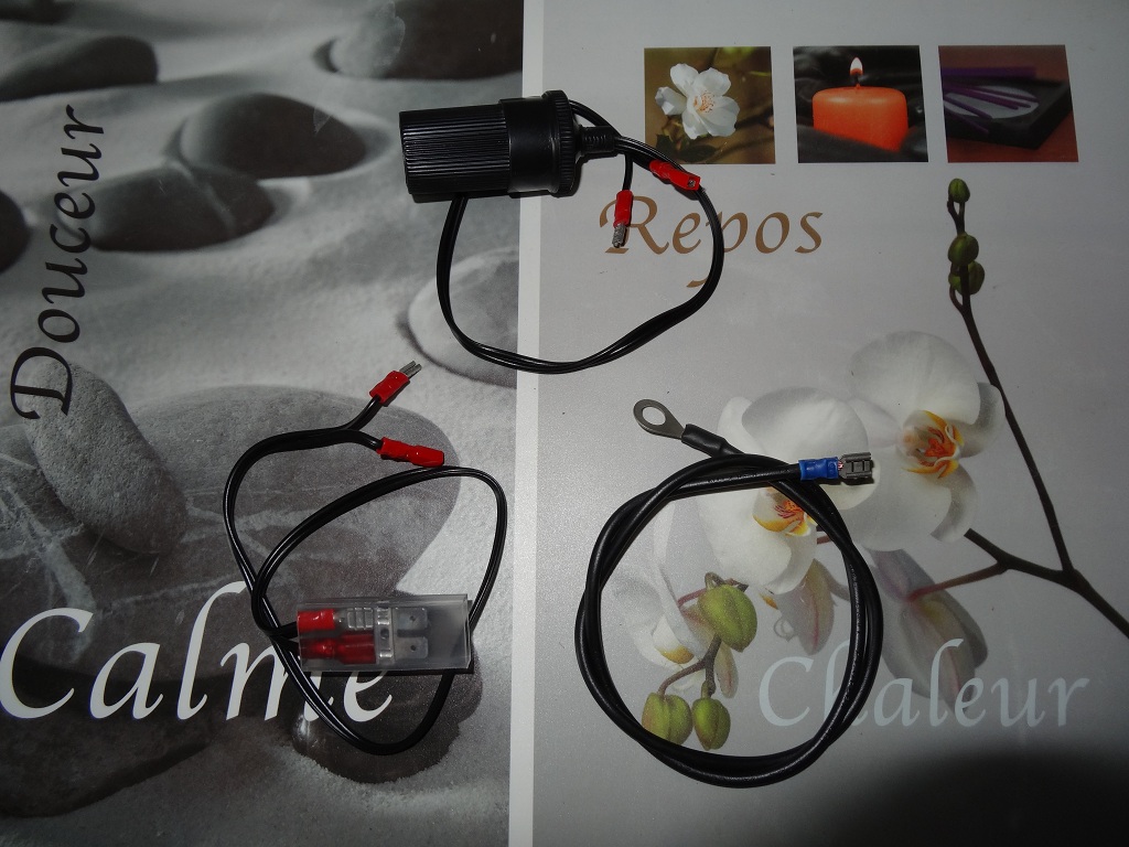

L'interrupteur étant posé, il reste le câblage à finir. C'est chose faite. :D
La prise allume-cigare femelle, l'adaptateur isolé à cosses 6.35, le câble de masse.
Le câblage terminé
Le câblage posé sur le cache

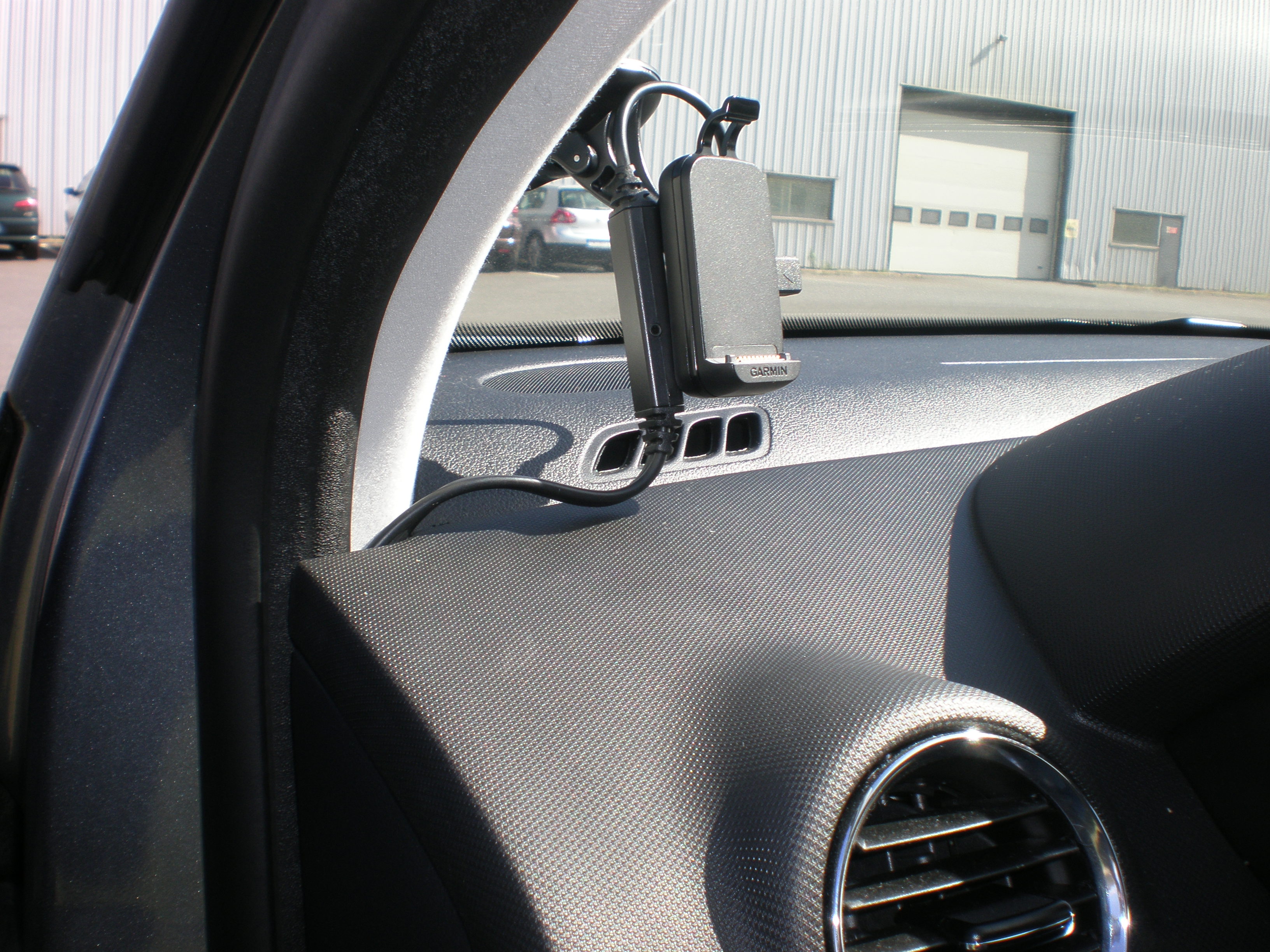

Le passage du câble GPS est fait, il ne rest plus qu'à poser le cache porte-fusible.
Deux mini colliers riselan noir viendront fixer l'antenne sur le support
Le câble est désormais dans l'habitacle des fusibles. :D
L'adaptateur va être changé par deux simples demain.
Une photo du cache remonté, du GPS allumé et du témoin en fonctionnement
demain si tout va bien.
Voilà, un câble de moins qui laissera la fiche allume-cigare libre. :D
C'est plus propre comme çà.

Un petit collier pour le maintien de l'antenne a été posé, il ne gêne pas la pose du GPS. :)
La mise en route du GPS est pratique, l'interrupteur tombe sous la main.
Il fonctionne bien, le témoin vert est présent pour indiquer le Power on, très discret.
Dommage de ne pas avoir du + après contact. :(

Regarder si le 12vdc est présent en permanence ou après le contact, c'est quelquefois trompeur avec toute cette électronique embarquée.
La section est très largement suffisante pour un GPS, mais le mieux serait de récupérer les deux fils de la prise allume-cigare de la titine
comme certains l'ont fait avec succès.
De piquer dessus les deux nouveaux fils d'une prise femelle allume-cigare comme sur les photos
(rallonge chez Auchxx à 6,00€, au rayon auto), en y insérant un porte-fusible sur le fil "chaud", si celui de l'appareil n'existe pas, et amener le tout
vers le logement des fusibles internes pour le cacher. Norautx vend des porte-fusible mini pour cet usage. :D
J'ai utilisé la cosse isolée car elle était disponible pour éviter la manipulation citée plus haut.
Par contre, pas de fusible et de la recherche pour l'alimenter sans rien abîmer, instructif.
