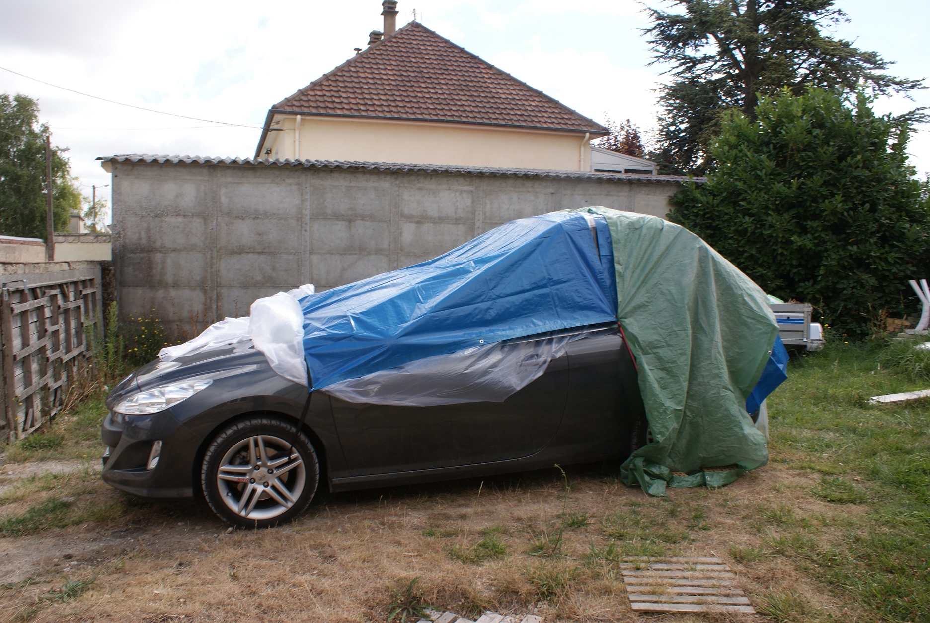

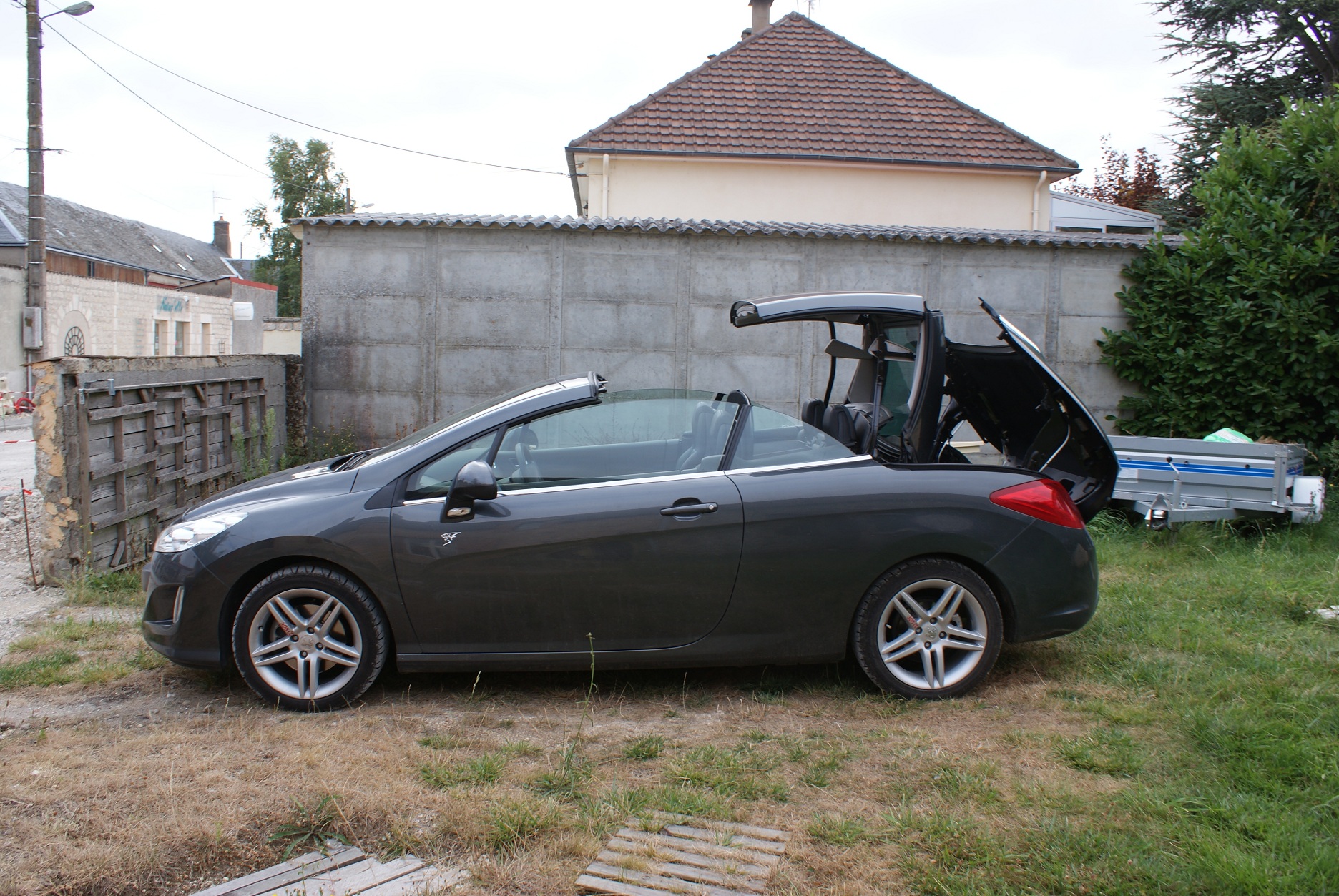

Ce matin il m'est arrivée une catatrophe :rougefaché: :rougefaché: :rougefaché: :rougefaché:
En voulant détoité pour une balade matinale, ce frameux toit est resté bloqué a mi-course :rougefaché: :rougefaché: :rougefaché: :rougefaché:
J'ai tout essayé remise à zéro de l'odb, avec le frein à main , sans le frein à main ( j'ai une boite auto )
J'ai même appele Peugeot 24/24 personne ne peut rien pour moi :rougefaché: :rougefaché: :rougefaché: :rougefaché:
Alors si quelqu'un est arrivé le même souccis la je veut bien un coup de main :gene3:
Car normalement je part en vacances demain matin et je me vois mal aller vers PERPIGNAN avec le toir à moitié ouvert :modo:
Peugeot 24/24 mon dit d'appeler mon concessionnaire des demain
ou si vous avez la solution je suis preneur
Merci de vos conseil

Bon je viens de regarder mais je ne vois pas de vis et en plus je suis seul
Je te remercie de tes conseils
Tans pis je vais faire venir Peugeot demain matin en esperant que ce soit pas trop grave
Pour l'instant j'ai camoufle ma belle :rougefaché:
