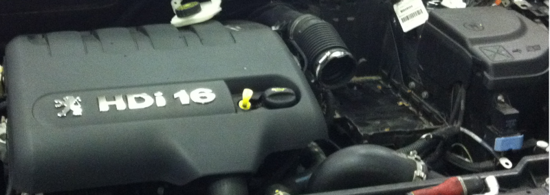

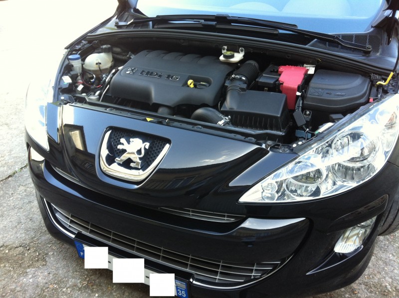

- le moteur 2.0 hdi 136 powaaa lol

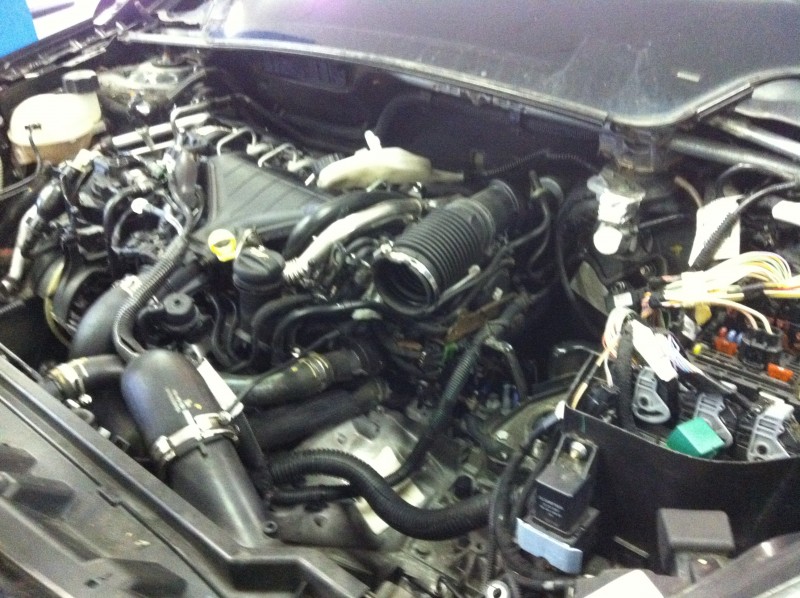

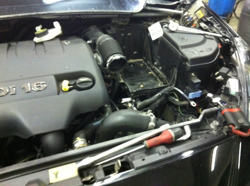

- ensuite il faut retirer le capot, la baie de par brise les essuies glace et attaquer la partie moteur en retirant la boite à air , le débit-mètre, et la batterie avec son cache en plastique. (et oui sa commence deja fort
-vue eloigné , j'ai du couper la photo car le forum accepte pas les photos de plus de 2MO

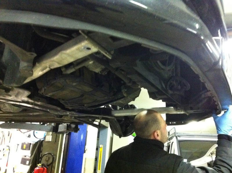

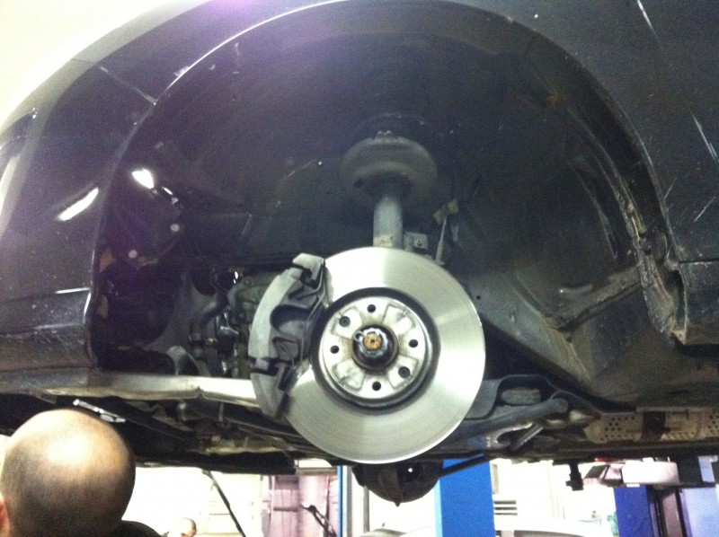

- ensuite on retire les 2 carter en plastique 1 grand et 1 petit et dans la foulé on retire les 2 roue avant
-ensuite on retire les 2 renforts de caisse un a droite et un a gauche (couleur alu, c'est peu être en alu d'ailleurs je ne me souviens plus)

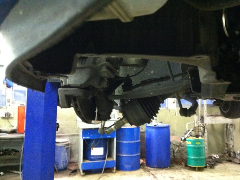

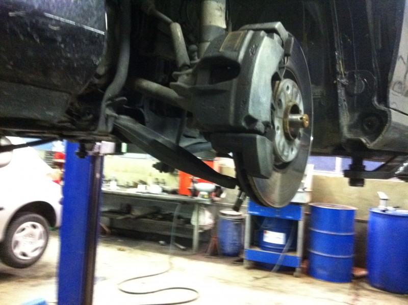

-ensuite on retire toutes les liaisons de la roue au chassis (rotule triangle ...)
-ensuite on retire la traverse attention pièce très lourde et retirer tout doucement
-traverse retiré
-une fois la traverse retiré le moteur descendra de son emplacement d'origine pas d'inquiétude c'est normal le moteur ne sera plus maintenu pas sa traverse

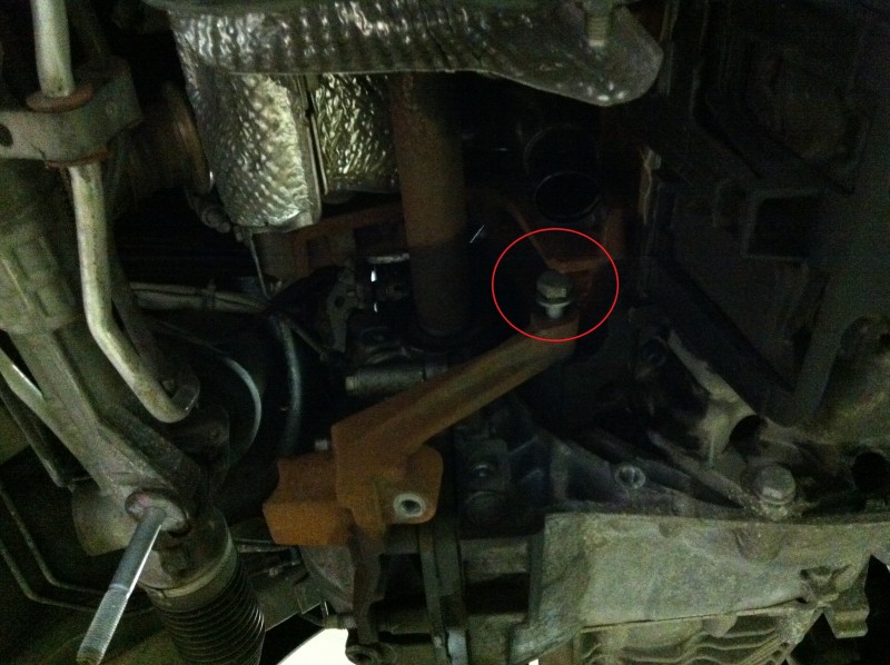

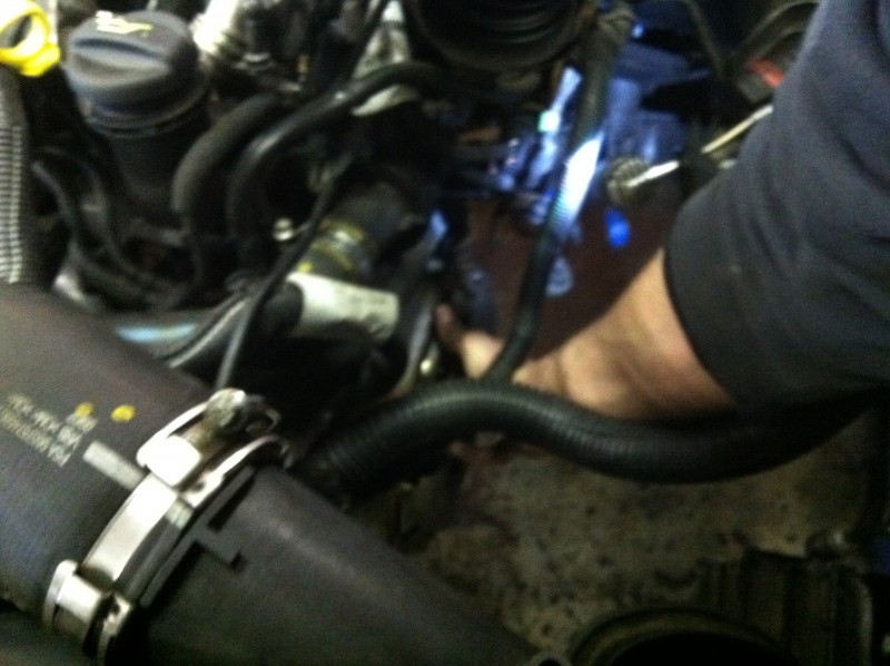

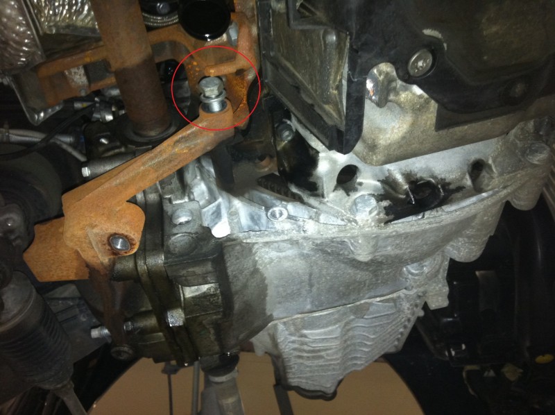

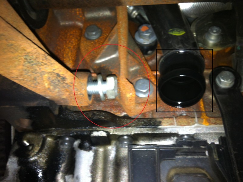

-ensuite on retire toutes les vis qui maintient la boite à vitesse il y en a une dizaine de mémoire, et la ceux qui possède le 2.0 hdi Peugeot vous à réservé une belle surprise qui quand vous le savez pas vous fait perdre facilement 1h oui oui regardez bien la vis que j'ai entouré en rouge
-un peu plus près
-et encore plus près avec la fameuse vis en rouge et la descente de turbo en noire (et bien sur c'était la dernière vis a retirer pour désolidariser la boite a vitesse
-comme vous l'avez compris un bout de fonte nous faisait ch*** donc pas le choix de faire un massacre

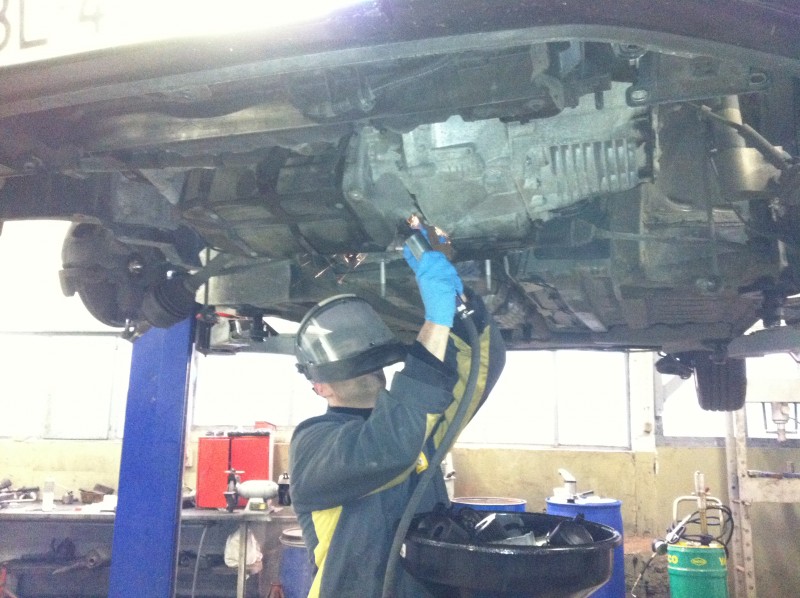

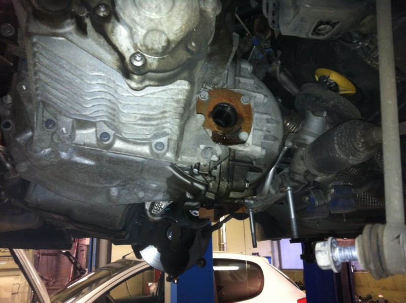

-place au retrait de la BV on a plus de place après avant de s'attaquer a l’embrayage
-la bête à retirer

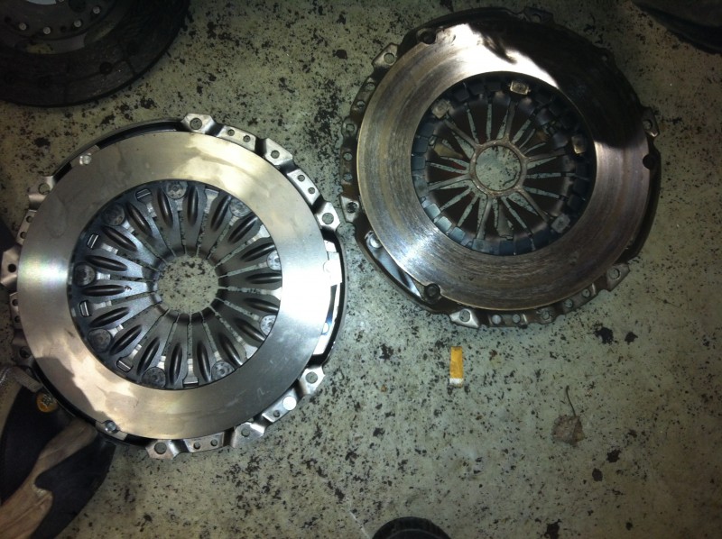

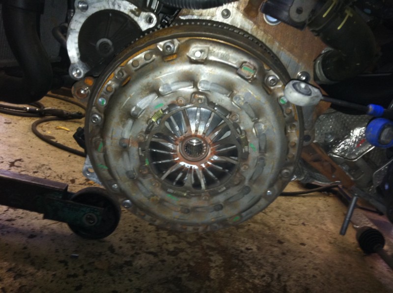

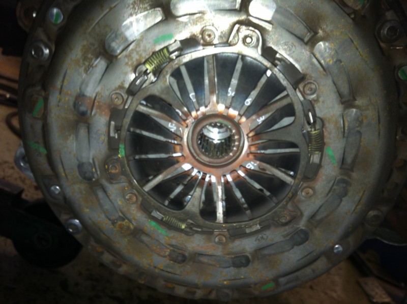

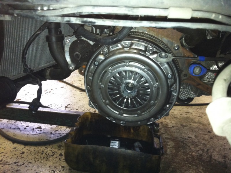

-embrayage de plus prés avec quelques diaphragme qui on déjà bien souffert
-le vieux et le neuf

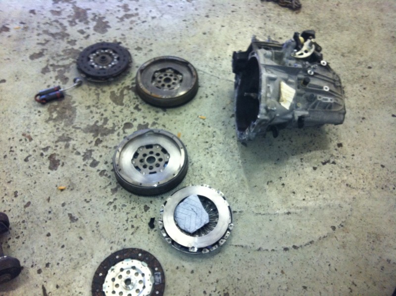

-photos de toute les piece embrayage volant moteur et la boite de vitesse qui doit peser dans les 50kg tout de même on en a ch*** a retirer

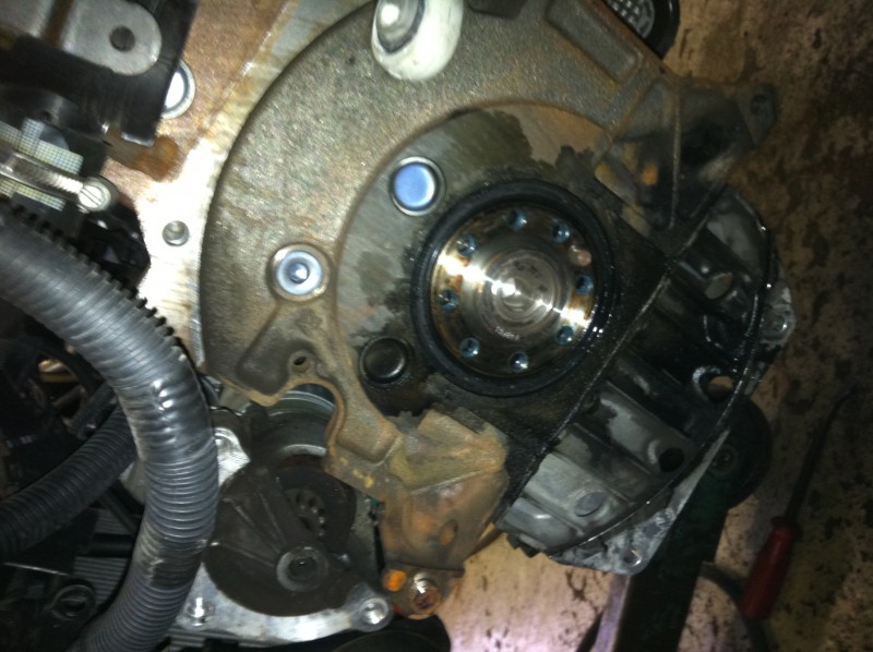

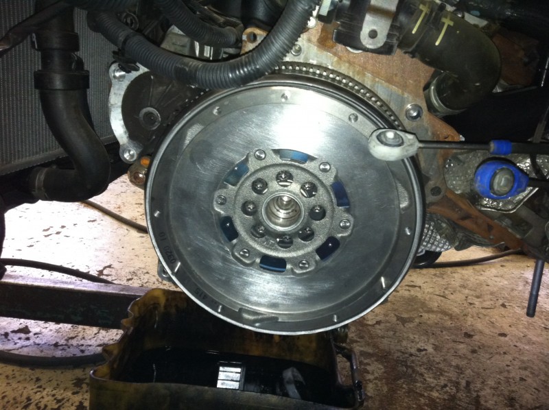

pour le volant moteur il est très simple à retirer pas d'inquiétude
-on change le joint torique qui se trouve derrière le volant moteur
-nous replaçons le volant moteur neuf
-volant moteur installé

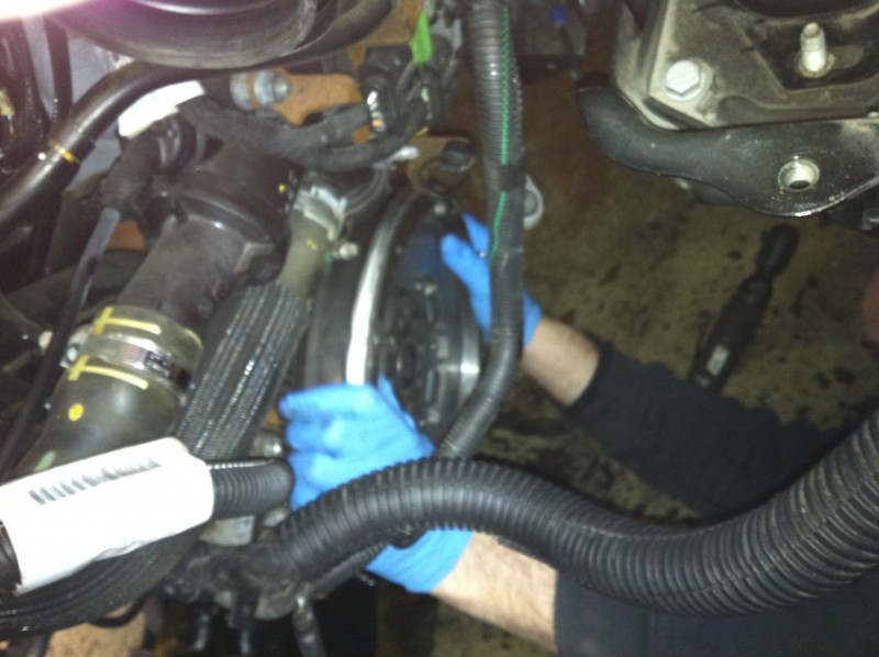

-et enfin la dernière étape remonter l'embrayage neuf
