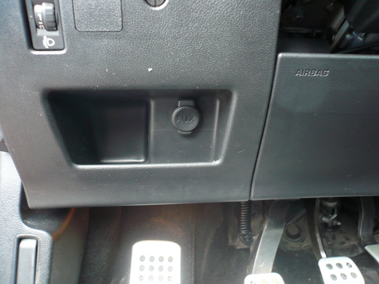

J'avais un peu le même soucis que toi, j'ai donc installer le port USB de cette façon:
ça me permet à la fois de mettre de la musique (uniquement en format .mp3), et d'effectuer les mises à jour système et cartes notamment

Messagede mateo » Sam 02 Juin 12 17:38
J'ai acheté un câble sur un site d'enchères bien connu, qui a suffisamment de longueur pour le connecter et très bien fini.
Mon poste avait déjà l'USB d'activé (j'ai changé le RT4 par un RT5), mais tu peux l'activer toi même je pense avec Mirascript sur CD.
Concernant l'installation,
J'ai enlevé le plastique à gauche du volant fait le trou nécessaire puis j'ai fait passer mon câble sous le volant afin de le récupérer derrière le poste.
Au préalable j'avais retiré le vide poche pour enlever le poste on branche et le tour et joué.
