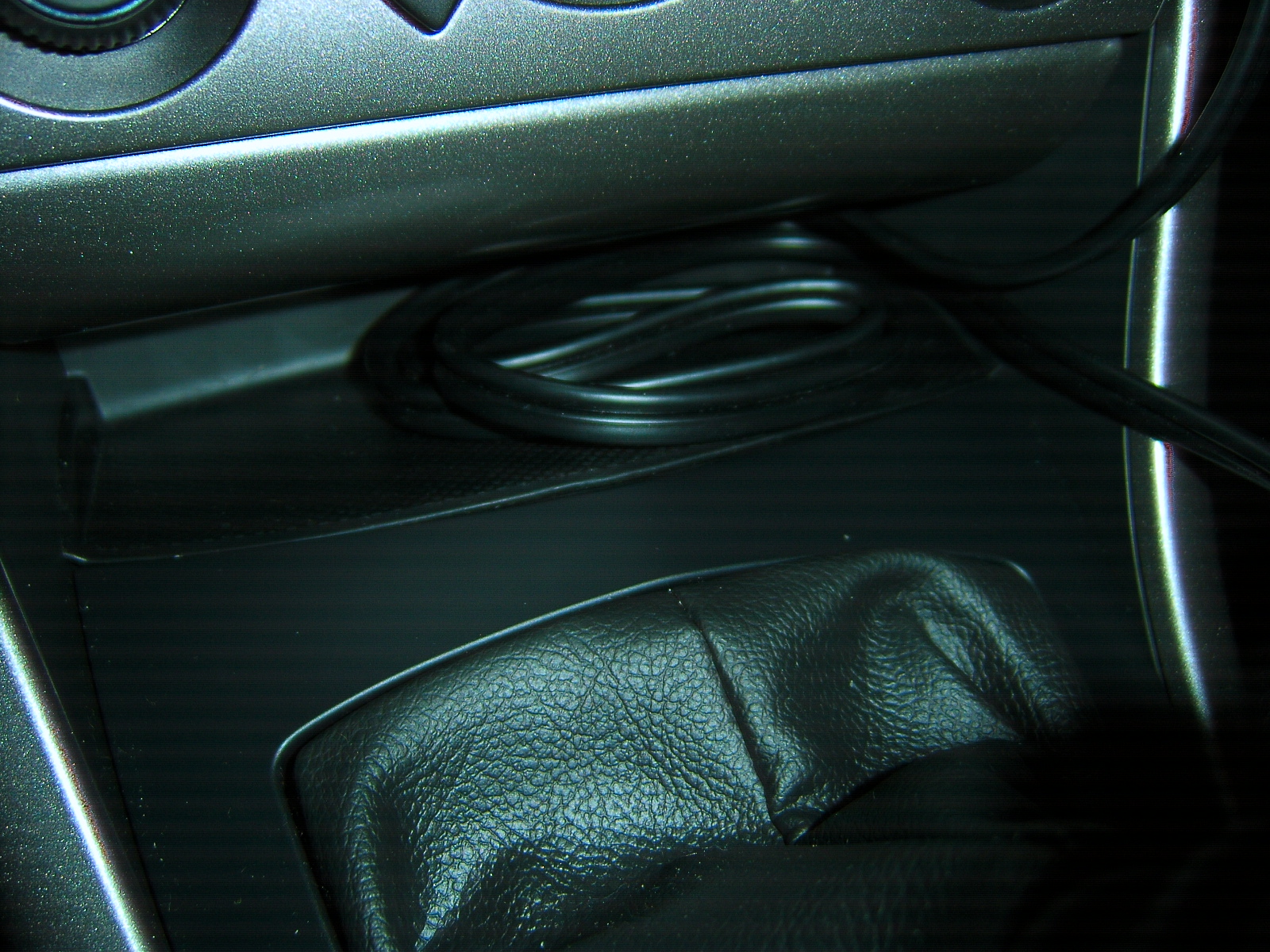

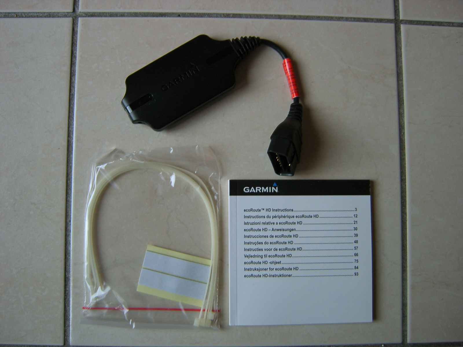

Le paquet est arrivé ce matin, l'essai est concluant après branchement sur la prise OBD II du véhicule.
on peut cacher l'émetteur dans l'espace sous la prise et remonter le petit tapis caoutchouc, ainsi que le cendrier.
Comme ça, c'est invisible tout en conservant la console d'origine.

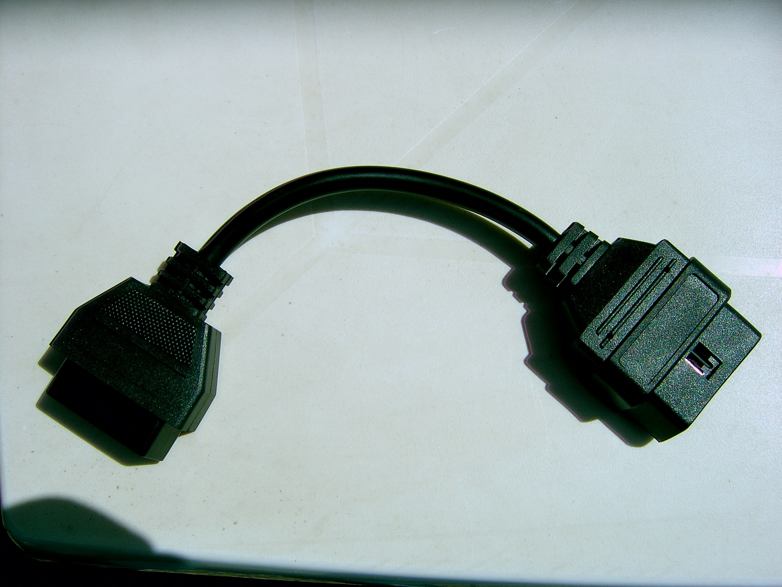

Par contre, une fois déclipsée la prise ODB II, le câble de cette dernière est très court.
J'ai commandé une rallonge de 20cm qui fera l'affaire sur eBay.fr: http://cgi.ebay.fr/ws/eBayISAPI.dll?Vie ... 0781845915
Contenu de la boîte
L'emballage d'origine

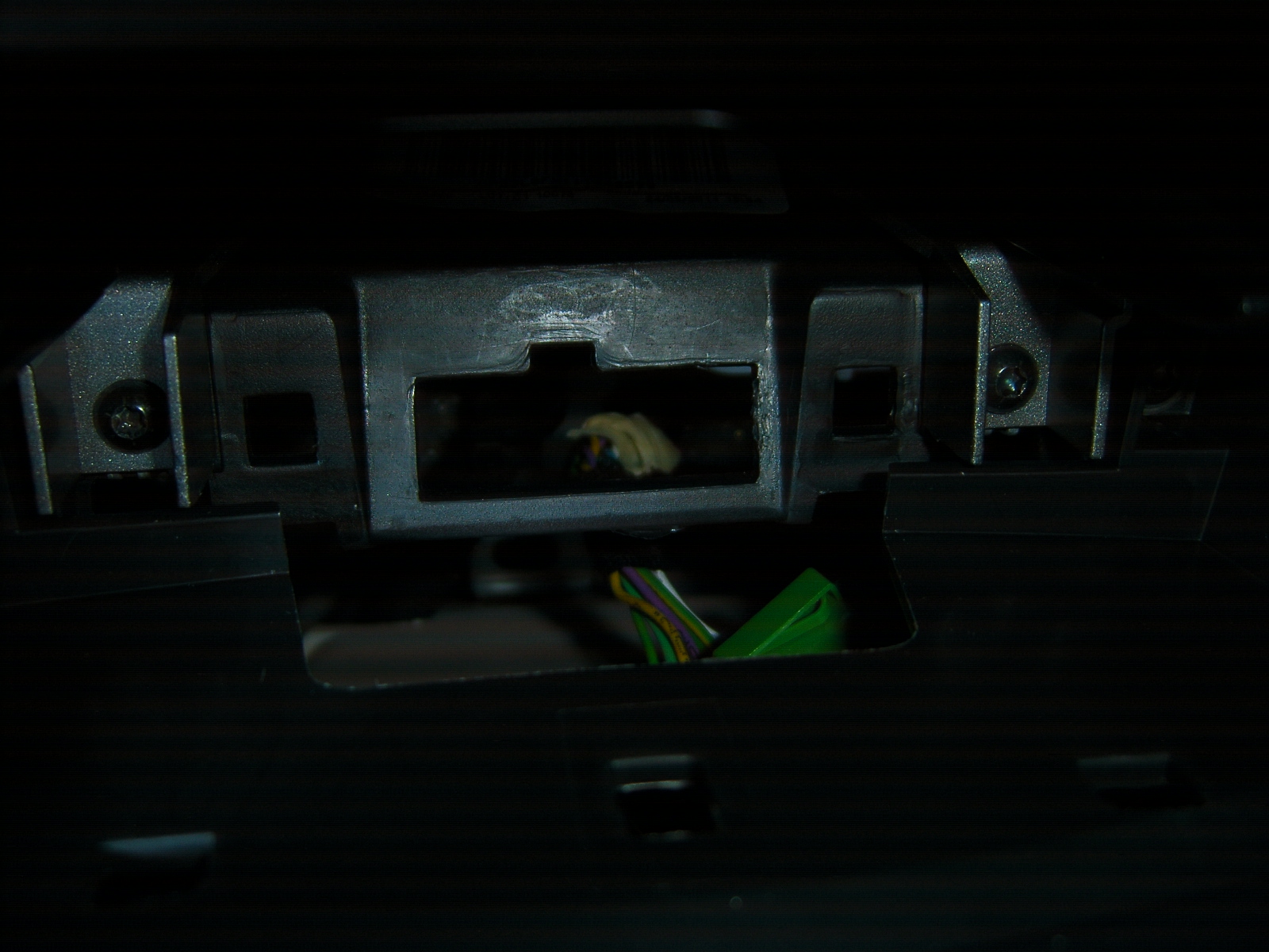

A réception du câble rallonge OBD II de 20 cm, le montage sera invisible. Il faut tout placer sous la prise déclipsée.
Il y a assez de place pour y poser l'émetteur bluetooth Garmin.
La rallonge servira au besoin à pouvoir manipuler la prise facilement et à sortir l'ensemble.
Il faut une petite main pour raccorder la prise déclipsée et tout passer dans l'ouverture de la console.
On peut remettre le cache caoutchouc, le cendrier sans problème.

Rallonge ODBII 20cm

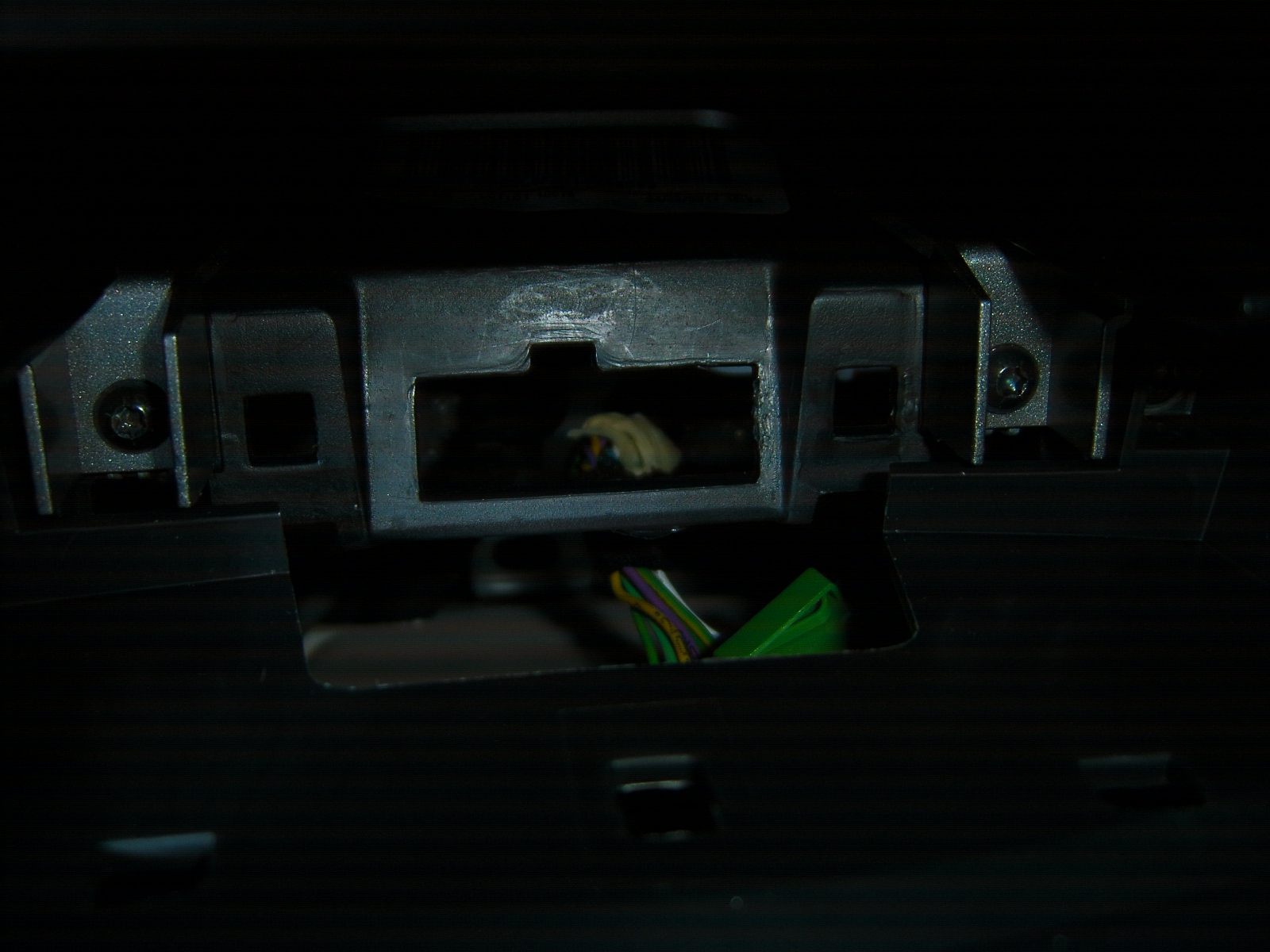

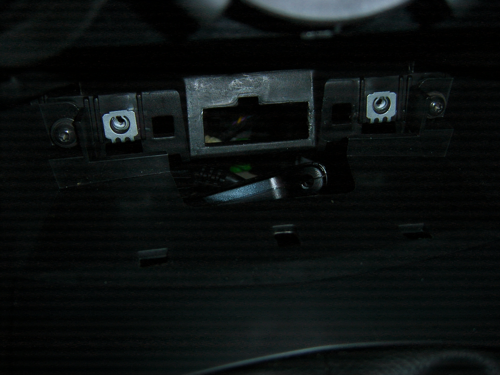

En fin de compte, j'ai pris mon courage à deux mains et je suis descendu au garage.
Après réflexion, il faut enlever le cache de la "clim", il manque de la place pour manipuler la prise. :)
Le passage est vraiment étroit, attention aux "grosses paluches". :(

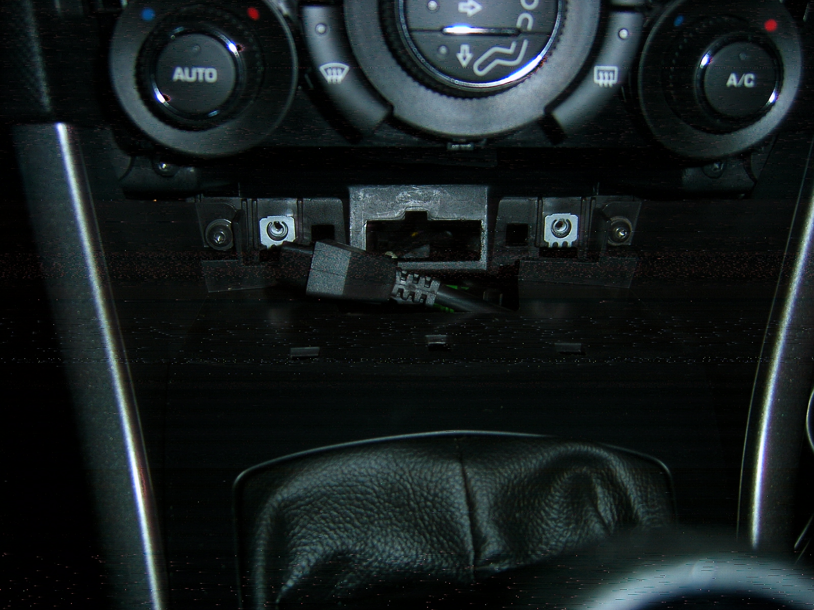

Ensuite, il suffit de brancher la rallonge sur la prise d'origine, de passer l'ensemble dans le passage
sous le tapis caoutchouc et de raccorder l'émetteur à l'autre extrémité du câble.
Voilà, ni vu ni connu. maintenant on peut tester si le GPS reconnait les infos envoyées.
On termine par le remontage du cache, le tapis et le cendrier.
le boulot est terminé, c'est totalement invisible. :D

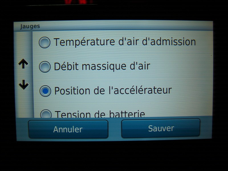

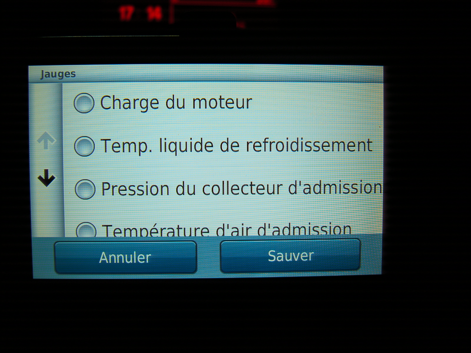

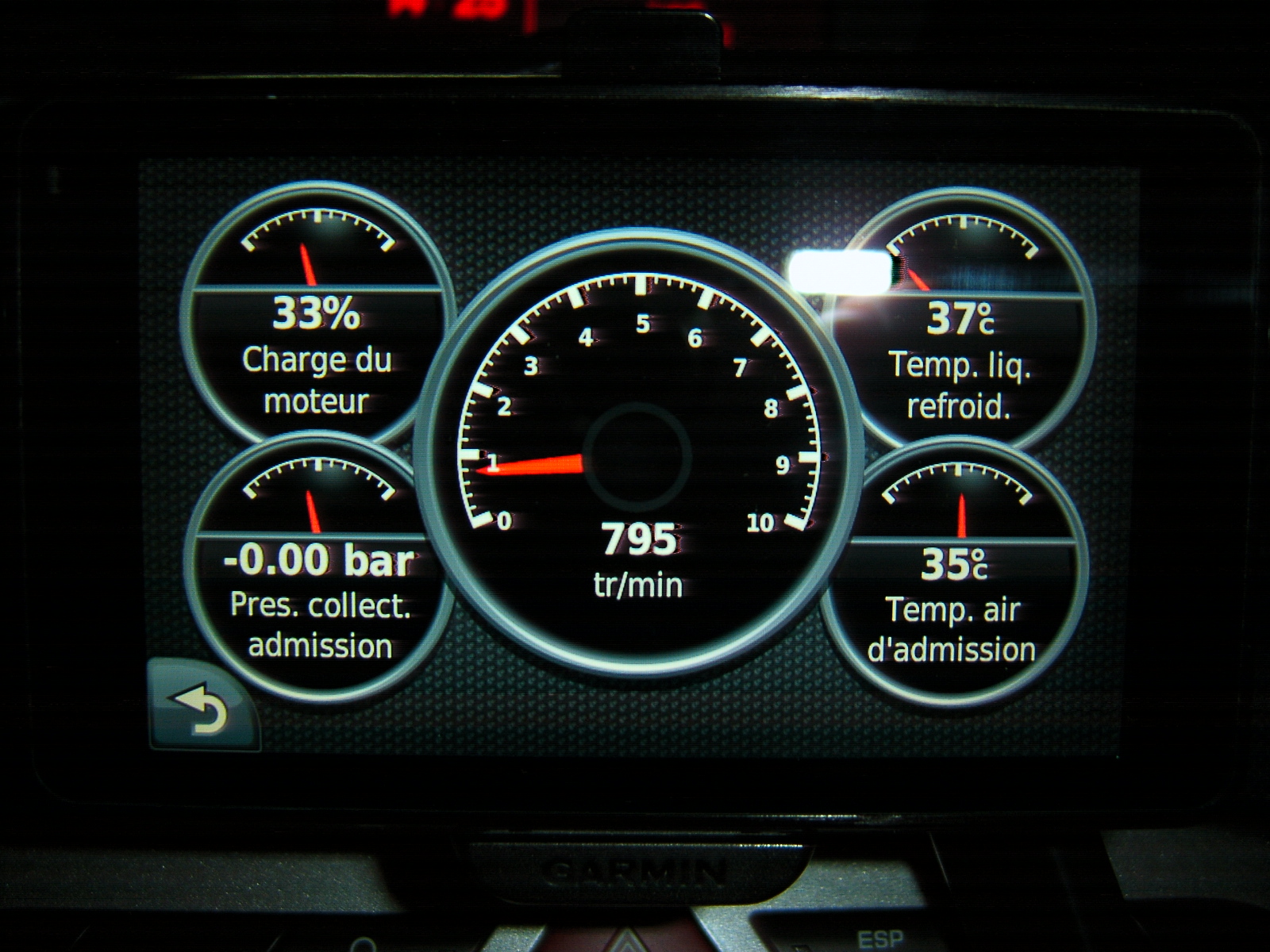

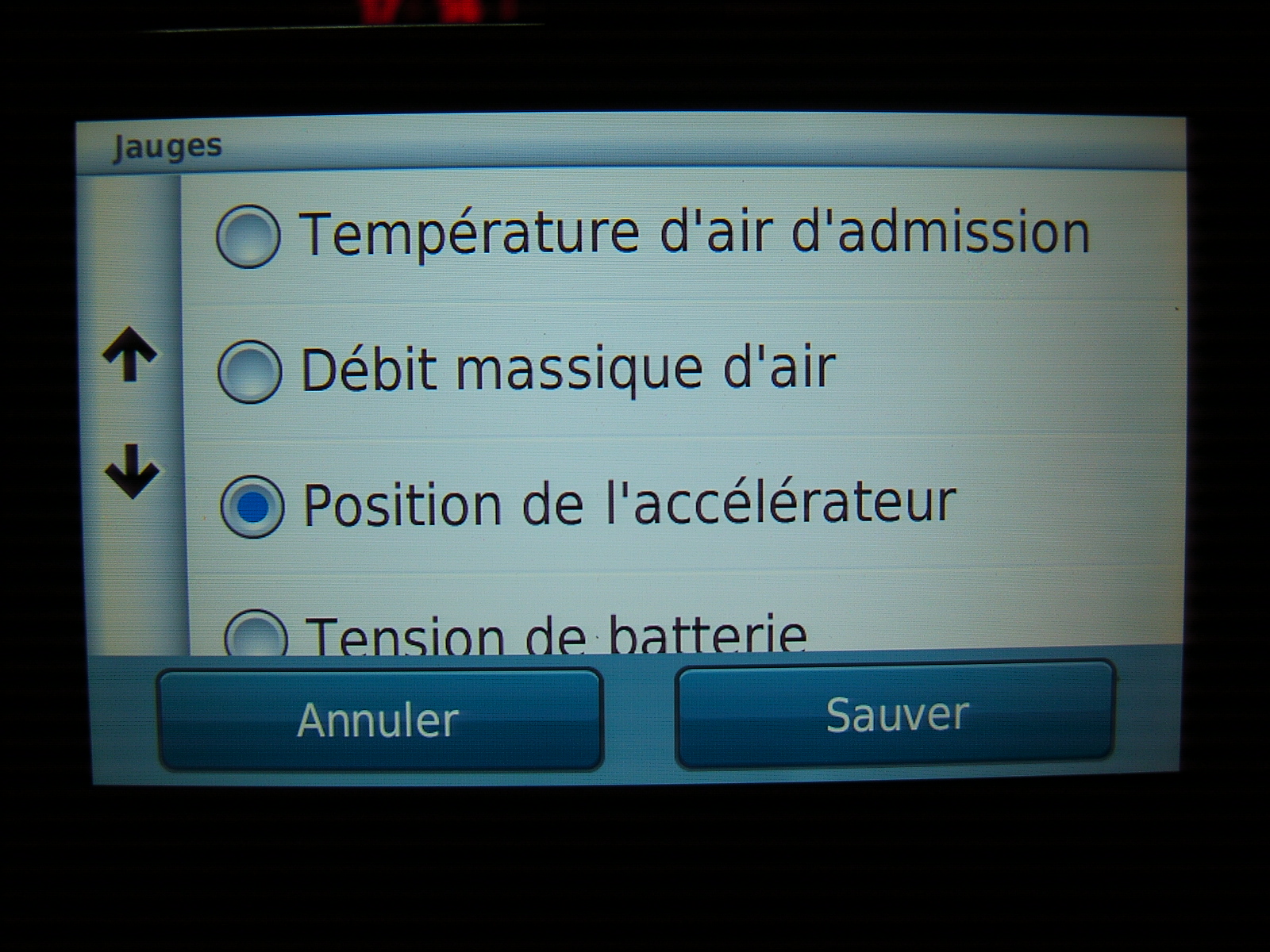

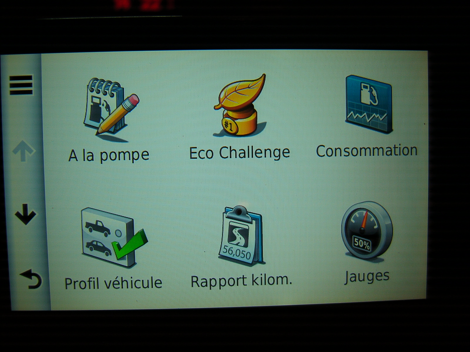

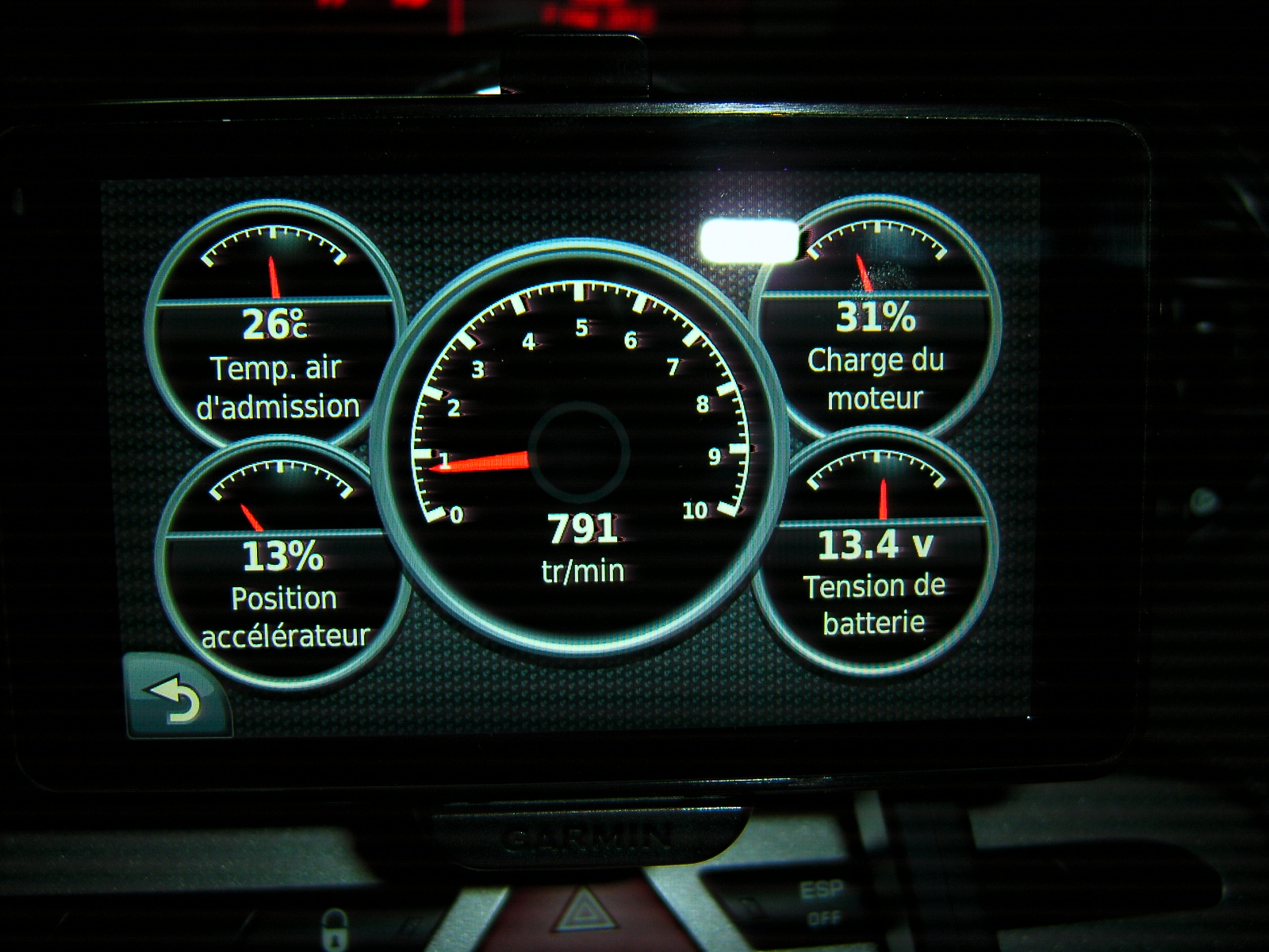

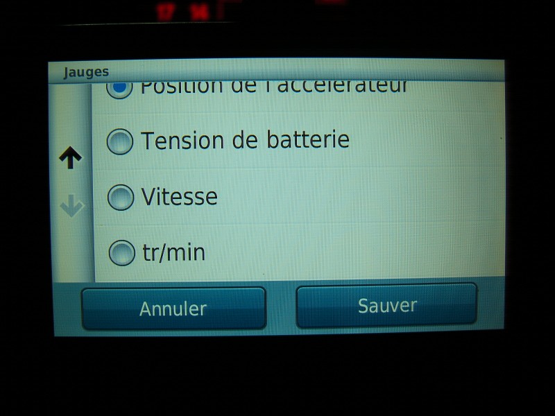

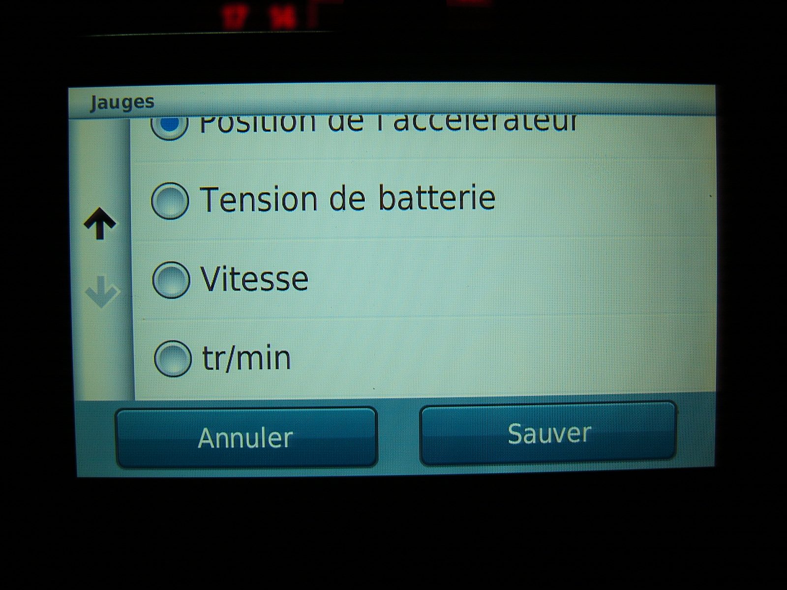

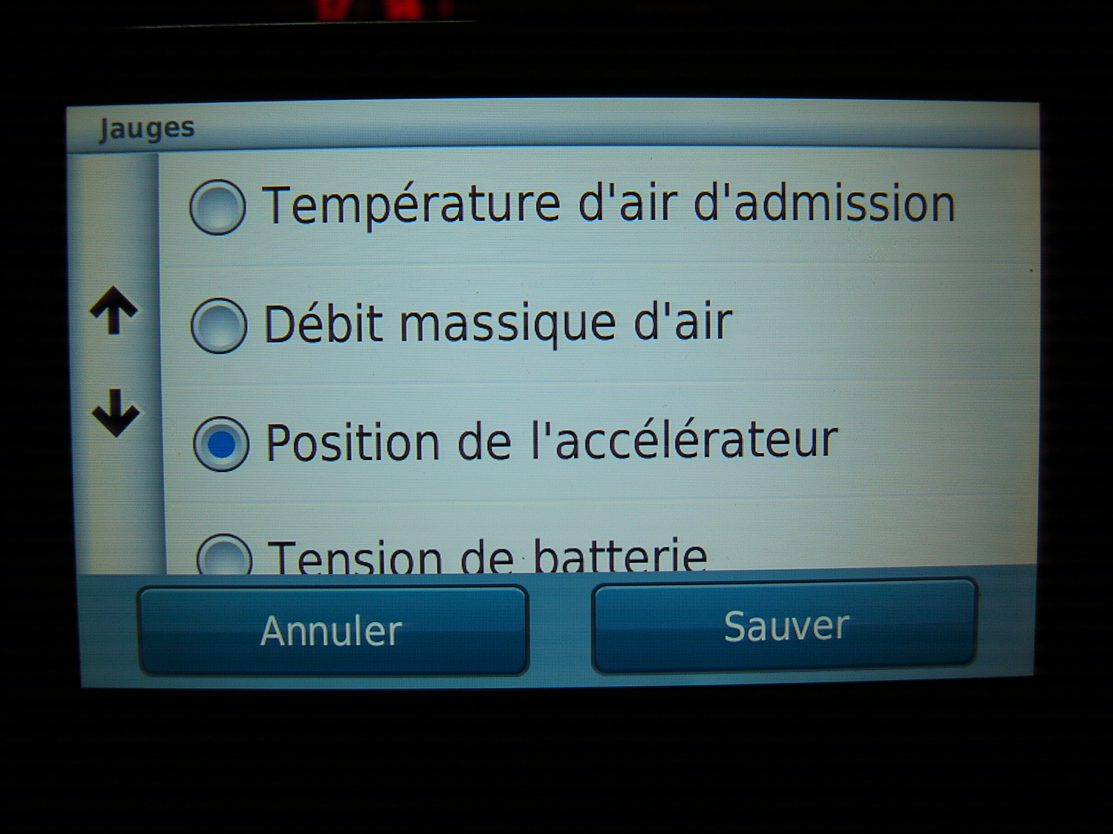

En touchant les différents compteurs, des options d'affichage apparaissent, comme par exemple la tension batterie, etc...
Je mettrai d'autres photos pour ces dernières.
Prise d'origine déclipsée
La rallonge OBDII passée dans l'ouverture
L'émetteur Garmin passée dans l'ouverture
C'est bien caché

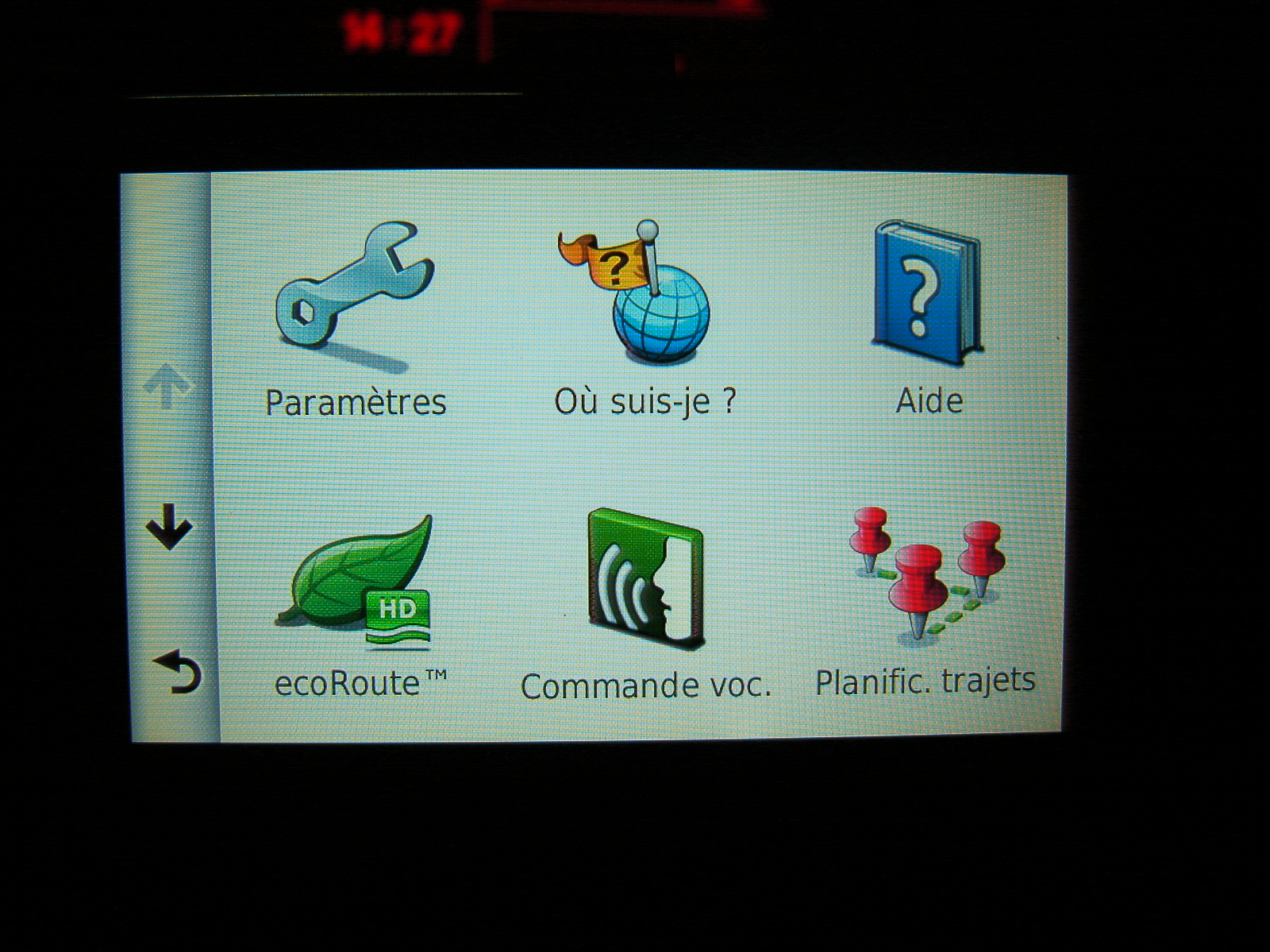

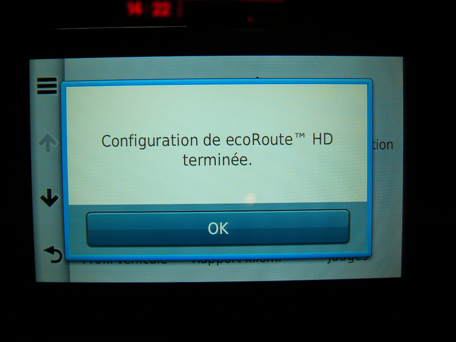

L'émetteur reconnu par le 3790LMT
Le sigle HD apparait sur ecoRoute
L'icone "Jauges" apparait dans le menu ecoROUTE
l'affichage "Jauge" en français SVP
Autres jauges
Affichage jauges 1
Affichage jauges 2
Affichage jauges 3
