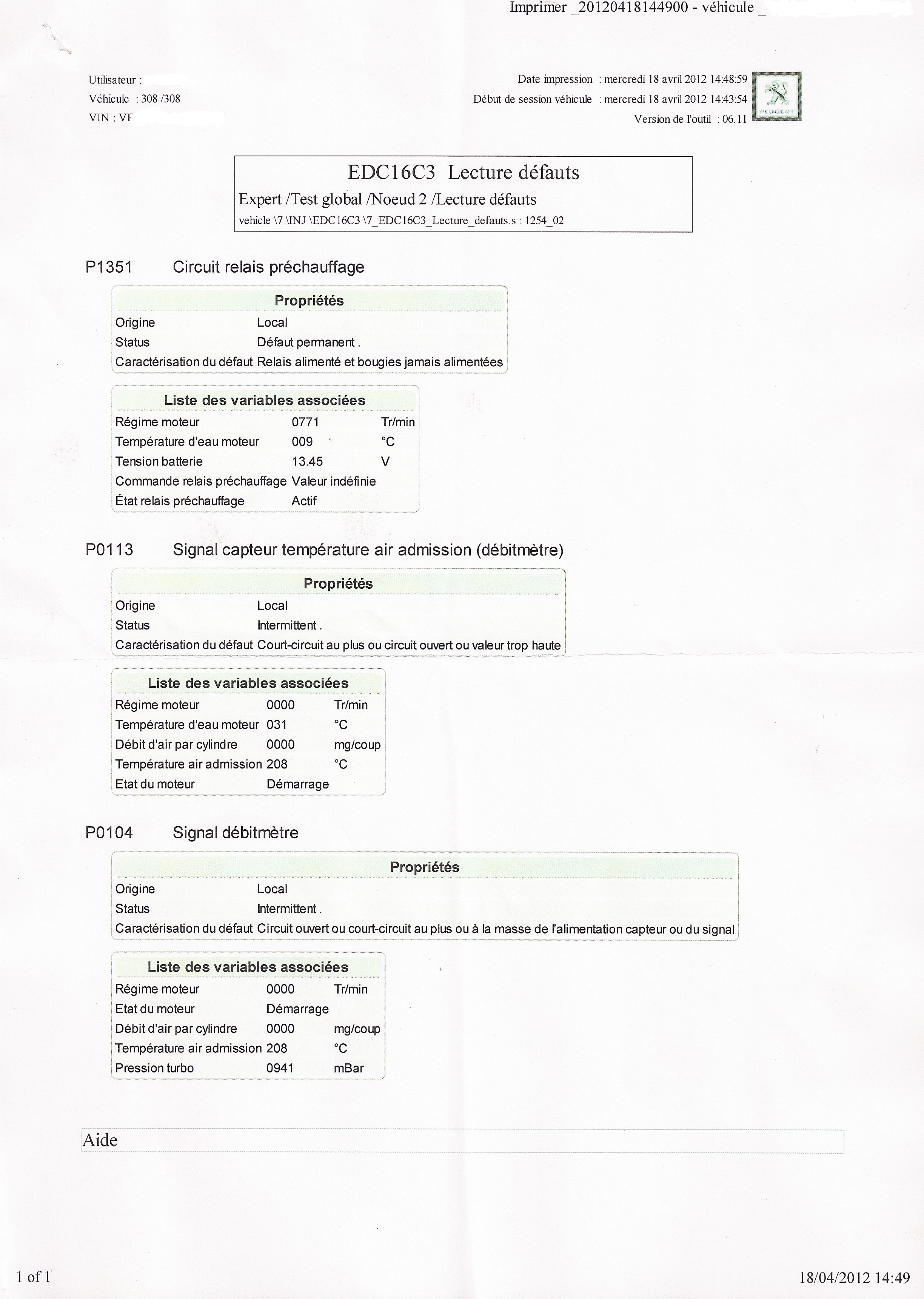

Vertigo a écrit:Salut,
Qu"est-ce qui t'as fait penser à remplacer le filtre à gazoil, ça viens de toi ou d'un mécano cette idée ?
Le joint mort, c'est un des tuyaux d'alimentation en carburant entrant dans le filtre qui provoquait une prise d'air ?
Une chose est sûre, une prise d'air sur le circuit d'alimentation peut provoquer un dé-siphonnage mais aussi des suintements, coulées de carburant.
Tu ne vois rien aux alentours?
