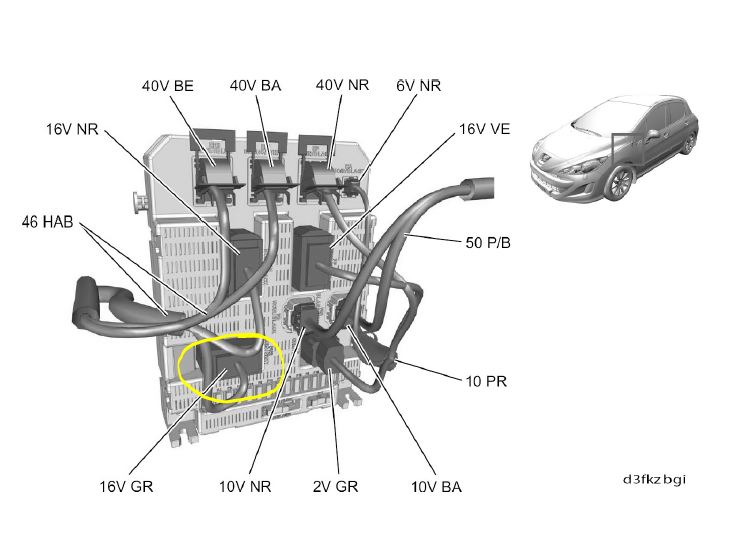

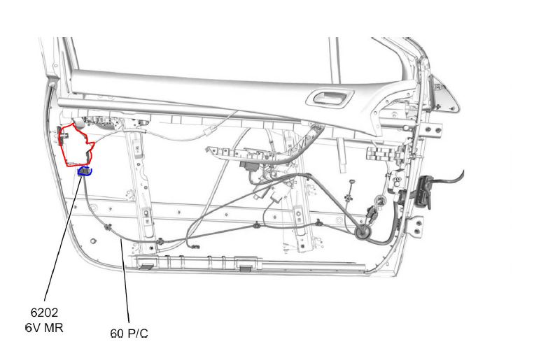

Messagede Heine » Dim 08 Jan 12 22:04
Donc pour le super verrouillage:
Porte Conduc
-Le systeme de vérouillage (en rouge) est à changer
-La connectique (en bleu) si elle n'est pas précablée est à cabler de la borne 6 du systeme de vérouillage jusqu'a la borne 16 de la BSI (16V GR en jaune)
Pour faire proprement si le faisceau est à changer est-ce une seule pièce pour toute la portière jusqu'a l'interconnection de la porte? :shock:

Messagede Clems13 » Lun 09 Jan 12 08:39
Heine a écrit:Les prix sont HT ou TTC?
TTC il me semble, mais tu me mets le doute. :roll:
Heine a écrit:Pour faire proprement si le faisceau est à changer est-ce une seule pièce pour toute la portière jusqu'a l'interconnection de la porte? :shock:
oui :mrgreen:

Messagede Heine » Lun 09 Jan 12 11:46
oui :mrgreen:
Ok... Et je présume que ce qui va de la BSI à l'interconnection de la porte AV et AR c'est le même faisceau qui ne fait que se "diviser" de part et d'autre :?
Je vais regarder cela encore plus précisément, et démonter quand j'aurai le temps pour voir comment est fait ce connecteur et comment se passerait l'ajout d'un câble ou d'une connectique
