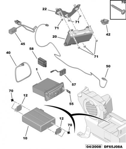

re, chez PSA, ton concessionnaire c'est un ane, demande le câble 6574 JH pour 407, effectivement il n'existe pas pour la 308, mais il existe bien pour la 407 déjà il n'a pas à te poser de question, il n'a pas le droit de refusé de te le vendre, et il devrait enlever la merde qu'il à dans les yeux, sinon tu demande à parler au patron et tu va voir qu'il va vite te le trouver ton câble, c'est en vente donc il te le fournis, c'est juste que le câble coute 13€ et l'usb box 190€ voila, maintenant ta compris pourquoi, sinon tu va voir chez citroen c'est le même câble, tu n'a pas à leur dire ni pourquoi ni comment et ce que tu va faire avec, c'est pas leurs problèmes, c'est formidable quand même de devoir gueuler pour acheter un câble, parcontre je te DECONSEILLE fortement les câbles de daube que tu trouve sur internet GROS risque de planter ton poste, mais bon tu fait comme tu veut :wink: .
pas d'importance pour le modèle de voiture (Peugeot-citroen-fiat ou même une lancia) du moment que tu a un RT4/RT5, c'est le même branchement, c'est le poste qui compte pas la voiture, alors n'écoute pas l'autre ane avec son USB box.
câble 6574 JH pour 407 c'est le N° 50, sur le Service Box Peugeot
câble 6574 JH.jpg (25.61 Kio) Vu 5663 fois
