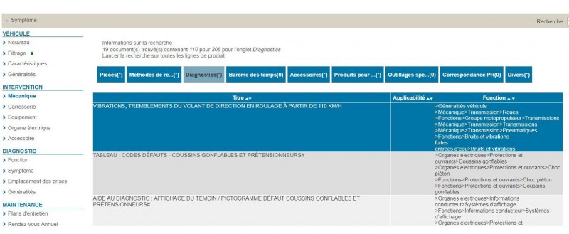

Depuis l'achat de ma 308 break, je rencontre des problèmes de vibrations dans le volant, à partir de 110km et qui sont gênant à 130km/h. Aucun garage n'a réussi à résoudre ce problème. La seule solution a été : rééquilibrage des roues avant ou des 4 roues. Cette solution permet de résoudre le problème pendant environ 10 000 km maximum.
Je sais que ce problème a été souvent abordé mais je n'ai jamais vu de solution viable à long terme.
Afin d'avancer dans la résolu de ce problème, est-ce que quelqu'un a accès à Service Box et pourrait avoir accès à la note technique spécifique à ce sujet (voir copie d'écran, la sélection en bleu).
Merci pour votre retour.
