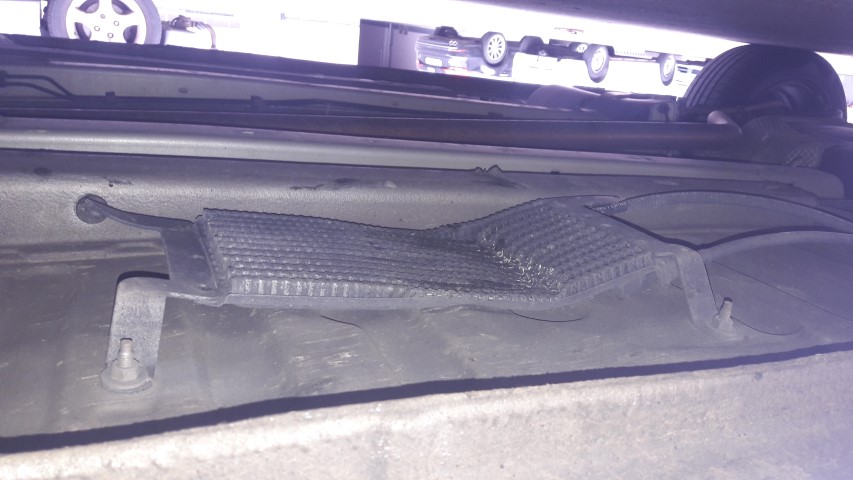

En faisant le tour de ma 308, j'ai remarqué qu'une pièce était bien abîmée (sûrement un trottoir ou quelque chose du genre). Je ne sais pas depuis combien de temps elle est comme ça, je l'ai depuis un mois.
Pouvez-vous me dire quelle est cette pièce et qu'est-ce que cela peut entraîner de l'avoir dans cet état?

bonjour oui une présentation est toujours la bienvenue sur un forum de plus un membre a déjà répondu à la question ( message disparu ) il s'agit bien du radia retour GO vers le réservoir

Question subsidiaire : pourquoi réchauffer le GO sur le retour au réservoir ? pour le fluidifier ? alors, pourquoi le fluidifier, il n'a pas déjà été réchauffé à l'aller ? en tout cas, ça semble être posé à un endroit bien exposé, ce radiateur, et il est bien gros !

non c'est pour refroidir le gazole !

Je pense que je vais laisser le radiateur comme ça car il ne semble pas y avoir de fuite.

bonjour si le radia n'est pas blessé et avec délicatesse tu joue au chaudronnier
