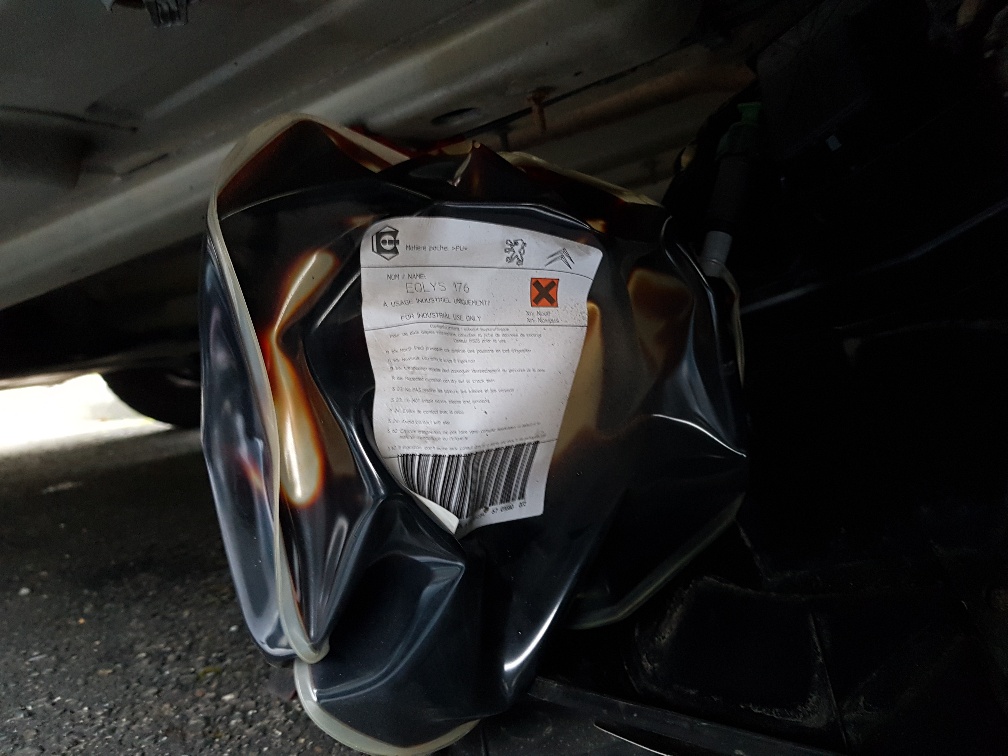

Messagede seb106 » Dim 25 Mar 18 18:53
J'ai démonté pour regarder la poche de liquide fap. Elle n'est plus très remplie mais ne me paraît pas si vide que ça?

Messagede seb106 » Lun 26 Mar 18 17:39
Ok. J'espère que le cata ne sera pas à changer aussi dans quelques km car cata+fap = 350€, fap seul 205€, cata seul 400€...
Sinon vous pensez quoi du niveau de la poche prise en photo?
seb106
Messages: 17
Inscription: Dim 25 Mar 18 13:51
Re: Colmatage FAP et mode dégradé furtif
Messagede majid81200 » Lun 26 Mar 18 18:11
Je trouve sa louche qu'il en reste autant a 180 000km vu que sur les different forum les gens parlent de remplissage/changement entre 120 000 & 150 000, la il ten reste asser pour faire jusqu'a 250 000 minimum ...
Est tu sur que tu na jamais changer la poche ? ou l'ancien proprio si tu la acheter d'occasion ? si l'ancien proprio a changer la poche pas une mauvaise REF, possible que sa cause ces probleme ?
Je trouve cette affaire pas claire, mais cela reste mon avis !
