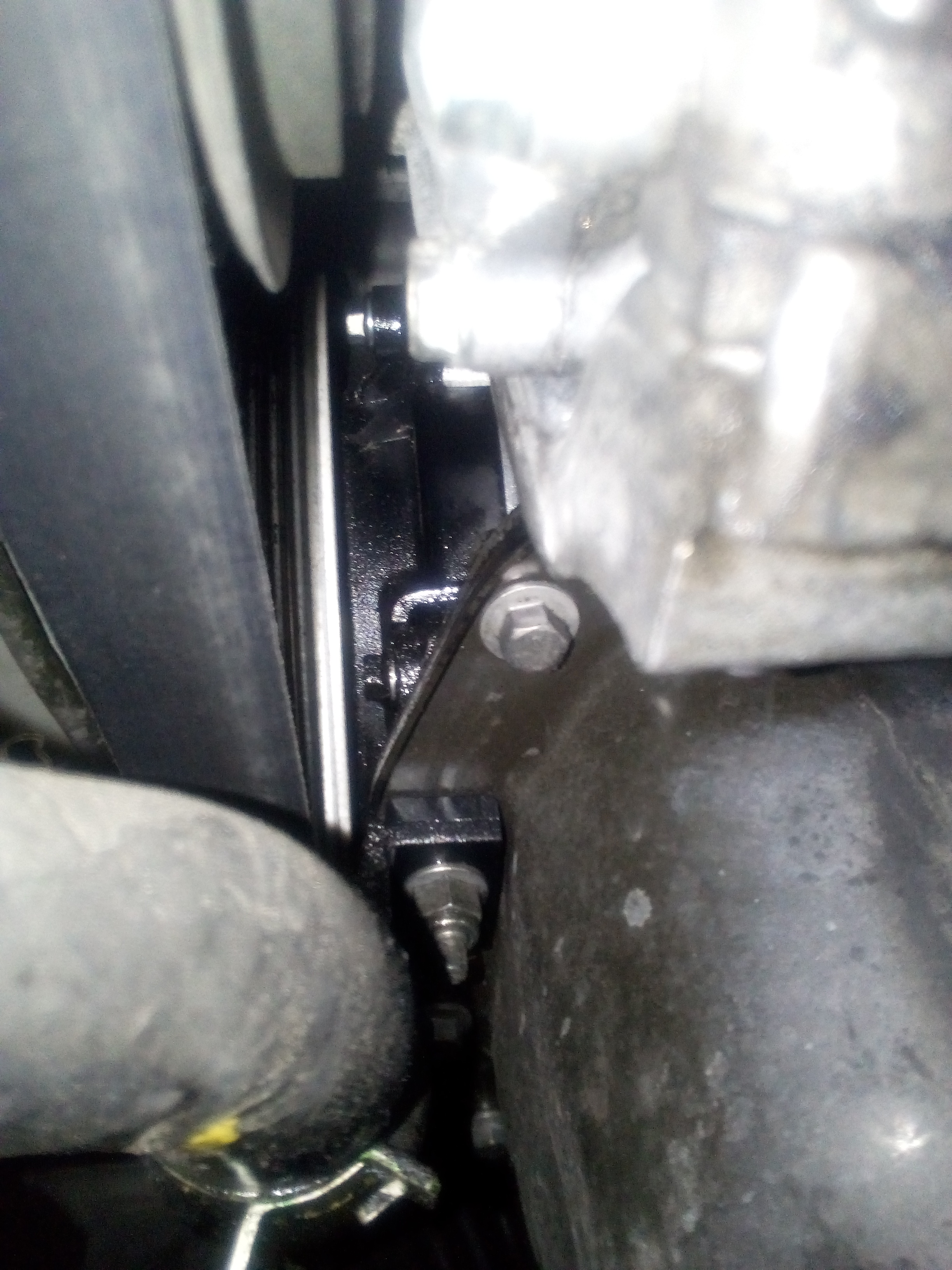

dolby a écrit:c'est courant, resserre les vis du carter moteur
surtout celle pres de de la distri et aussi l'ecrou qui est caché par le support tuyau de DA
