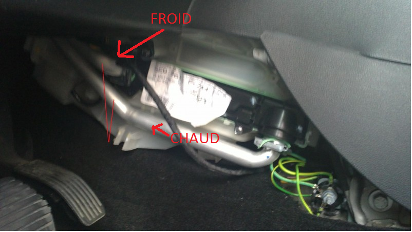

Je viens de constaté que mon chauffage intérieur ne fonctionnait pas.
Apparent courant sur le modele 1.6 vti 120 (essence). Apparement le radiateur de chauffage qui serai en cause, comment le testé ?
J'ai bien mis en position HI (températuer max), et je n'est que de l'air froid même au bout de 20 minutes.(moteur allumé biensur)
La ventilation fonctionne bien.
J'ai démonté le cache sous le volant conducteur ou je peux apercevoir les tuyaux.
Celui du bas est chaud (pas brulant) et celui du haut reste froid.
J'ai regardé les fusibles sont ok.
Esque quelqu'un a déja eu ce soucis ?

Je te confirme que ton radiateur de chauffage est défaillant!!
J'ai déjà changé le mien et il faut compter à peu près 400 roros main d'oeuvre compris!!

Salut flo69, je viens de voir ton post.
J'ai acheter la même voiture que toi il y a deux semaines et je viens de m'apercevoir que le chauffage ne chauffe pas.
Il y a bien de l'air qui sort des buses mais il est tiède. Ça ressemble au même problème que toi.
Est ce que tu as toujours de l'air chaud ?
Le problème pourrait venir du radiateur qu'on aperçois sur ta photo. J'ai lu que l'aerotherm (radiateur chauffage intérieur) pouvait se boucher.
Est-ce que quelqu'un la déjà changer soit même ? Temps ? Difficulté ? (Prix environs 100€)
Est-ce qu'un nettoyage du circuit de refroidissement serait suffisant ?
J'ai pas envie d'aller chez Peugeot laisser 500€ alors j'espère que quelqu'un m'apportera la solution avant que je me transforme en glaçon.

Salut, oui j'ai de l'air chaud de temps en temps mais j'ai l'impression que des fois chaud et d'autre tiede. Sur un cote chaud et l'autre froid.
Pour changer le radiateur, il n'y a pas besoins de demonter le tableau de bord, apparement simple a changer, 2 vis je crois par contre il va falloir remettre du liquide de refroidissement. Un simple nettoyage peut etre, il existerait apparement un produit pour deboucher mais ne n'est pas essaye.
J'ai entendu parler sur ce modele aussi qu'il y avais souvent un volet en cause.

J'ai été voir mon garagiste Peugeot et le problème provient bien du radiateur intérieur, il serait colmaté. Il y a un peu de travail pour le changer, mais il n'y a pas besoin de tout démonter, l'accès est assez simple. Mais le devis pour le changer et quant à lui plutôt sale : 500€.
Alors je vais essayer avec du détartrant à radiateur, c'est un additif qu'on ajoute au liquide de refroidissement. Mon garagiste me conseillé d'essayer ça peu fonctionne selon lui.
