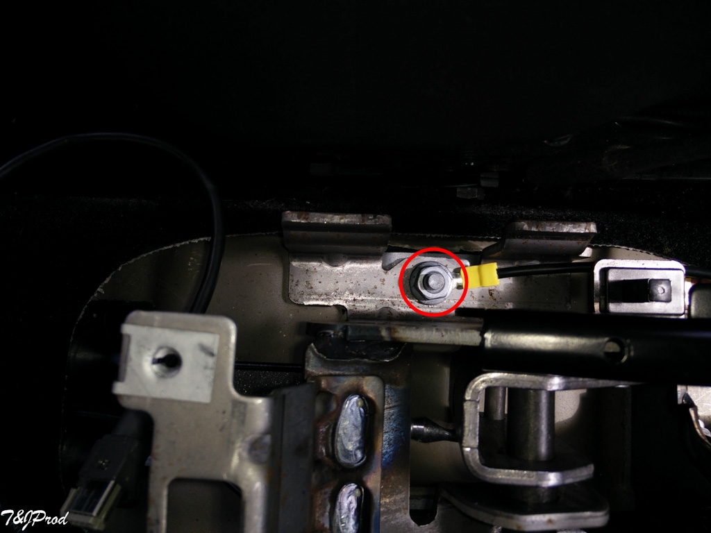

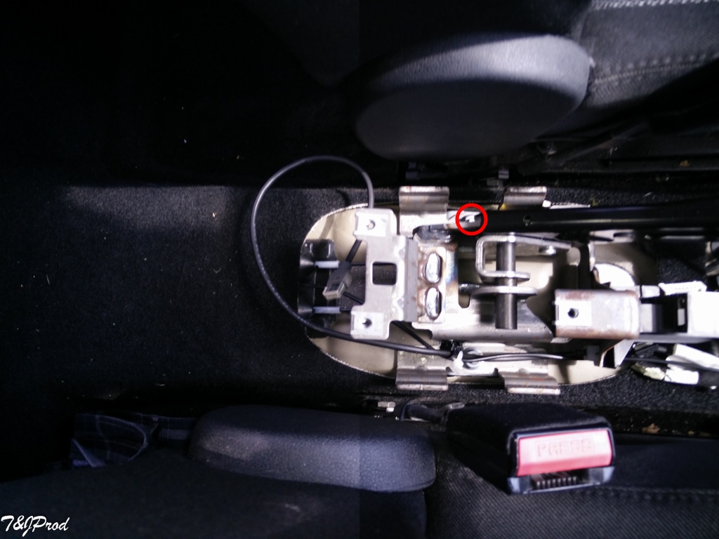

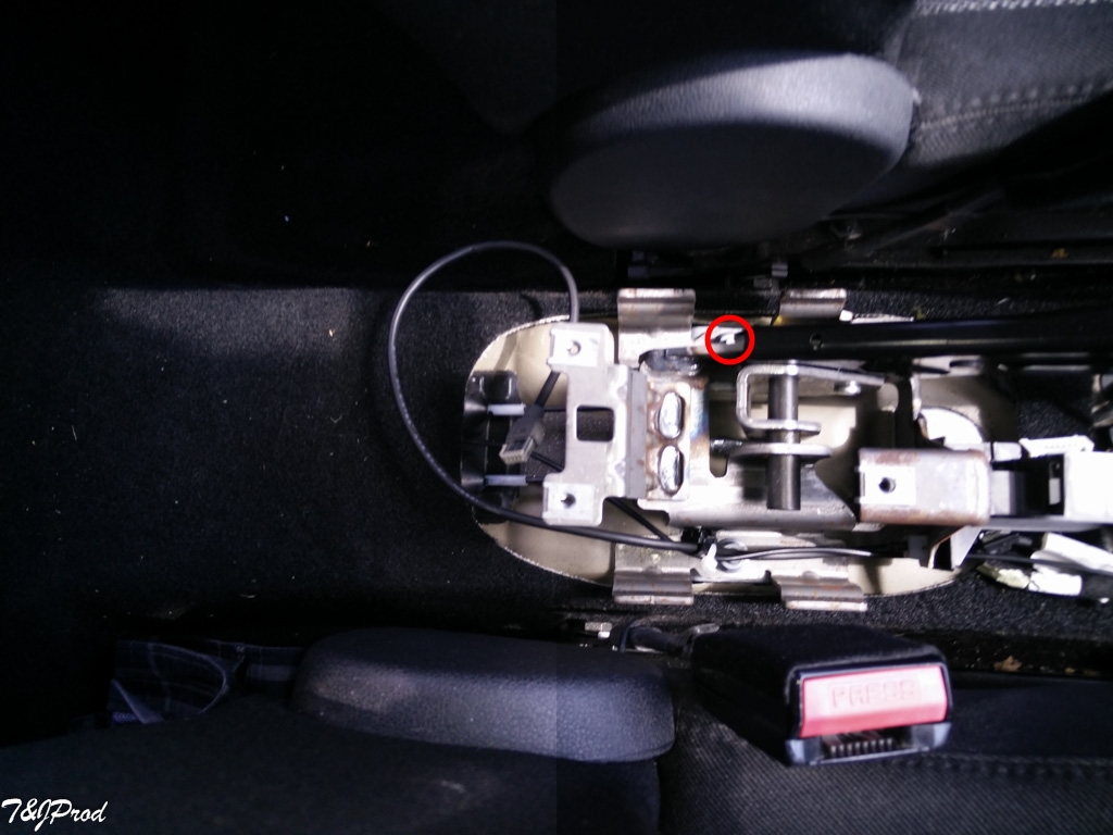

Pour le ParkingBrake, il faut que ce câble soit relié théoriquement au frein à main. De cette manière, tu utiliseras ton lecteur DVD seulement à l’arrêt, en mode Responsable ;-)
Mise à part cela, ce câble a juste besoin d'être relié à la masse comme tu l'as dit, et la bonne nouvelle c'est qu'il y a un pleins de "masse" dans la voiture. J'ai même lus que certains l'on scotché directement sur la carcasse de l'autoradio. Donc trouve une masse a proximité de l'autoradio à moins que le câble soit assez long, dans ce cas, va chercher la masse présente sur les écrous à côté du frein à main sous tous les plastiques par contre.

Messagede Tom76 » Ven 19 Aoû 16 18:13
Petites photos pour appuyer mon explications.
