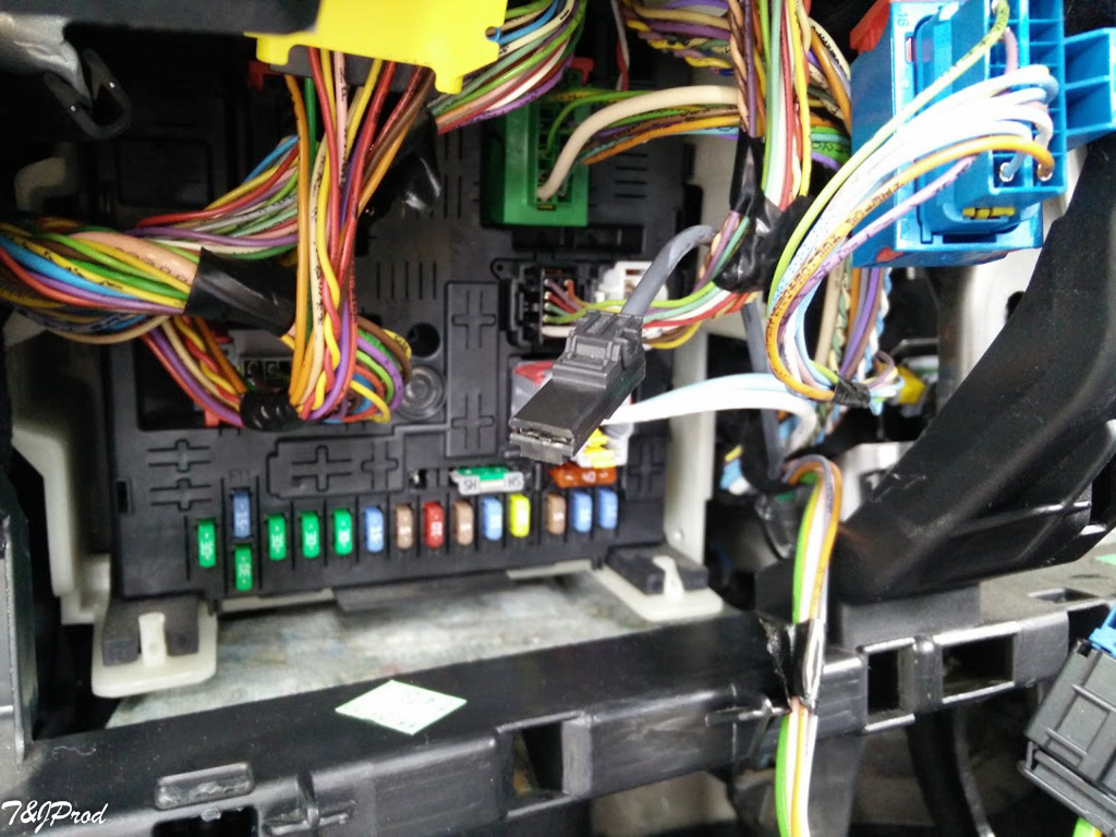

Bonjour à tous.
La dernière fois que j'ai mis les mains dans la boite à fusible, j'ai vu un câble assez rigide avec une cosse et une protection plastique.
Ni une ni deux, multimètre, 12V permanent.
Recherche sur le forum infructueuse, ou jai pas tapé les bons mots.
Ma question est donc, à quoi sert ce câble ?
Merci d'avance.

alimentation boitier attelage

titou a écrit:alimentation boitier attelage
Merci titou.
Cette alimentation est utilisable pour autres choses ?
Je pense à un ampli, celui de chez Focal, le IBUS2.1, quand je vois la taille du câble d'alimentation fournis par Focal, je me dit que ça pourrait faire l'affaire.
De nouveau merci d'avance.

Messagede titou » Dim 17 Juil 16 18:31
je m'en sers pour l'attelage mais aussi pour alimenter une prise 12v que j'ai ajouté dans le coffre

titou a écrit:je m'en sers pour l'attelage mais aussi pour alimenter une prise 12v que j'ai ajouté dans le coffre
OK mais l'ampli aura besoin de plus de puissance que l'attelage, non ?
Par hasard, connais-tu la valeur du fusible derrière ce câble ?
J'ai cru comprendre que les 308 équipées du pack JBL avait un ampli raccorder (alim 12V) dans la boite à fusible habitacle.
Serait-ce le même câble ? Ça m'éviterait de passé le câble d'alimentation du Focal IBUS 2.1 de l'habitacle au moteur.

Je ne suis pas sur mais il me semble qu'il y a un fusible 30A. Faudrait que je retrouve la notice de montage du faisceau d'attelage.
