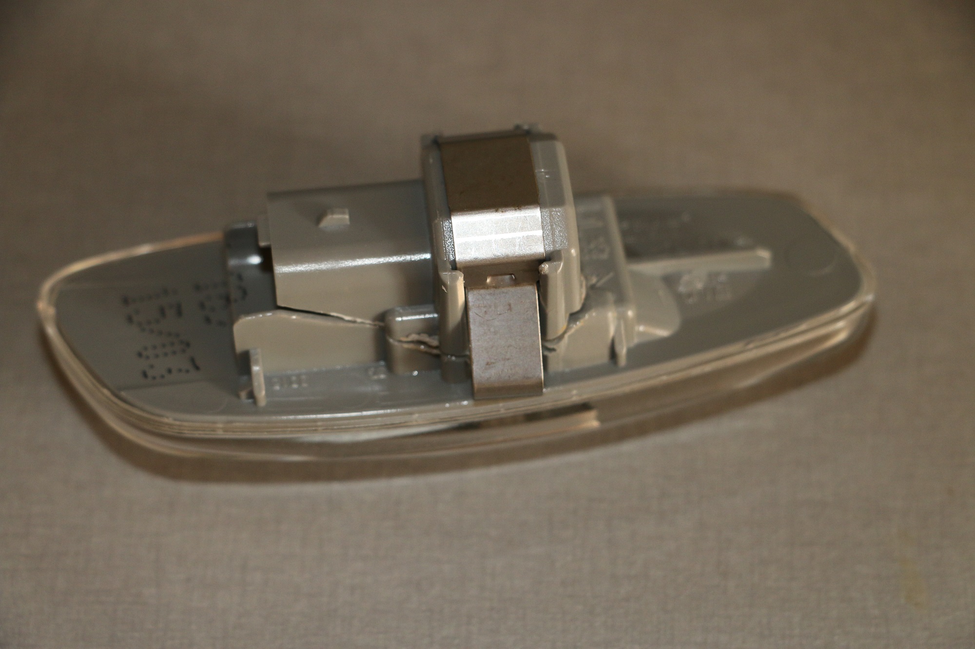

Faut tout d'abord sortir le répétiteur de son logement d'origine avec un outil plastique adapté à l'intérieur des voitures (à priori fait pour ne rien abîmer

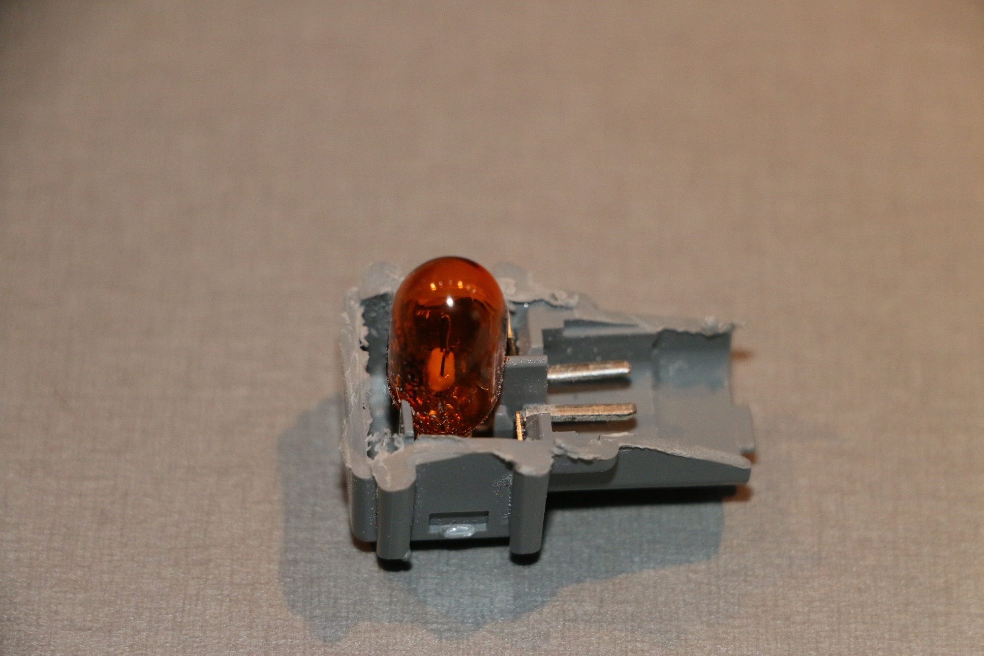

)1) Etape 1: il faut couper avec un outil électrique (type dremel) tout autour de l'emplacement de l'ampoule du répétiteur:
L'ampoule orange d'origine est enfin sortie. Cette étape a du me prendre 10 min environ pour le faire proprement
2) Etape 2: j'ai acheté une led orange ultra puissante de marque allemande (excellente qualité) que j'ai positionnée à la place de l'ampoule d'origine:

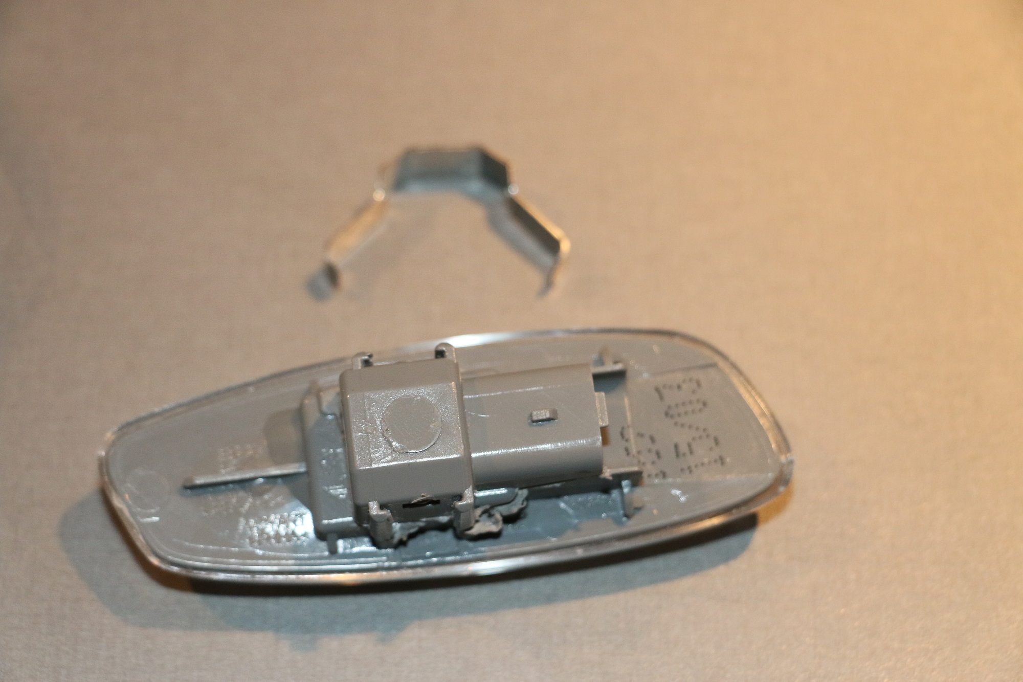

3) Etape 3: il faut maintenant recoller l'arrière du répétiteur avec une colle forte de type cyanolit spéciale pour plastiques ABS et PP:
Il faut aussi repositionner la languette métallique qui permet de maintenir le répétiteur en place dans la coque du rétroviseur:
4) Etape 4: une fois l'arrière du répétiteur collé, j'ai complété avec un petit bourrelet de silicone transparent à l'endroit de la coupure du plastique, histoire de rendre le tout étanche.
