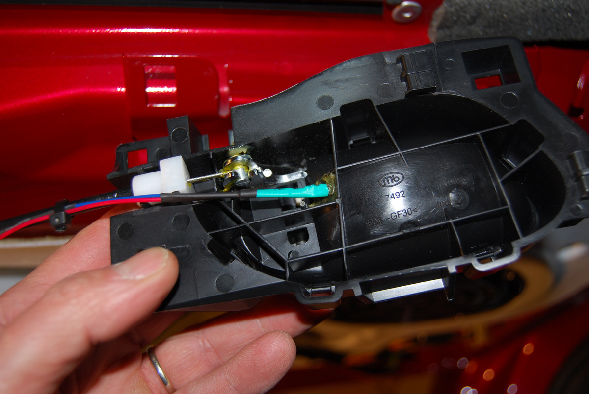

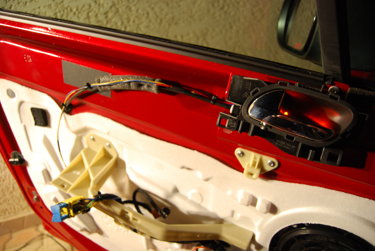

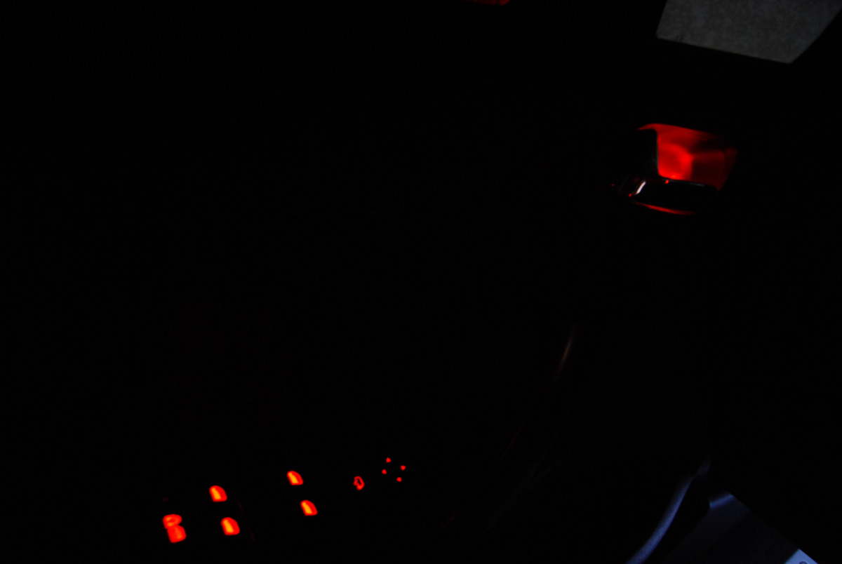

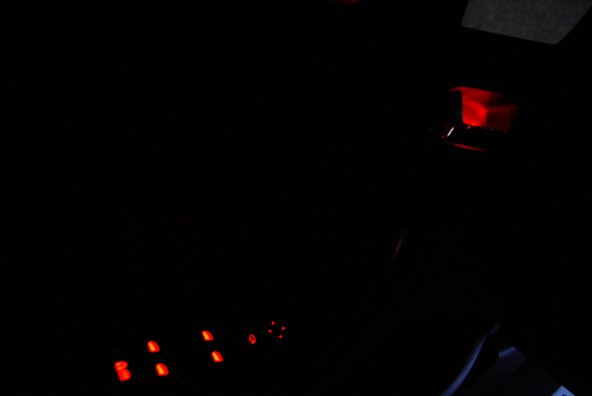

Messagede Dzir » Ven 23 Jan 15 21:58
Salut à tous
Porte conducteur faite :ghee: , il en reste 3 :-/
déjà faire le côté passager fissa !
J ai installé çà :
Un p'tit trou de 3mm , pas trop le choix de l'emplacement.
Un peu de colle
Câblage au plus simple avec quelques colliers

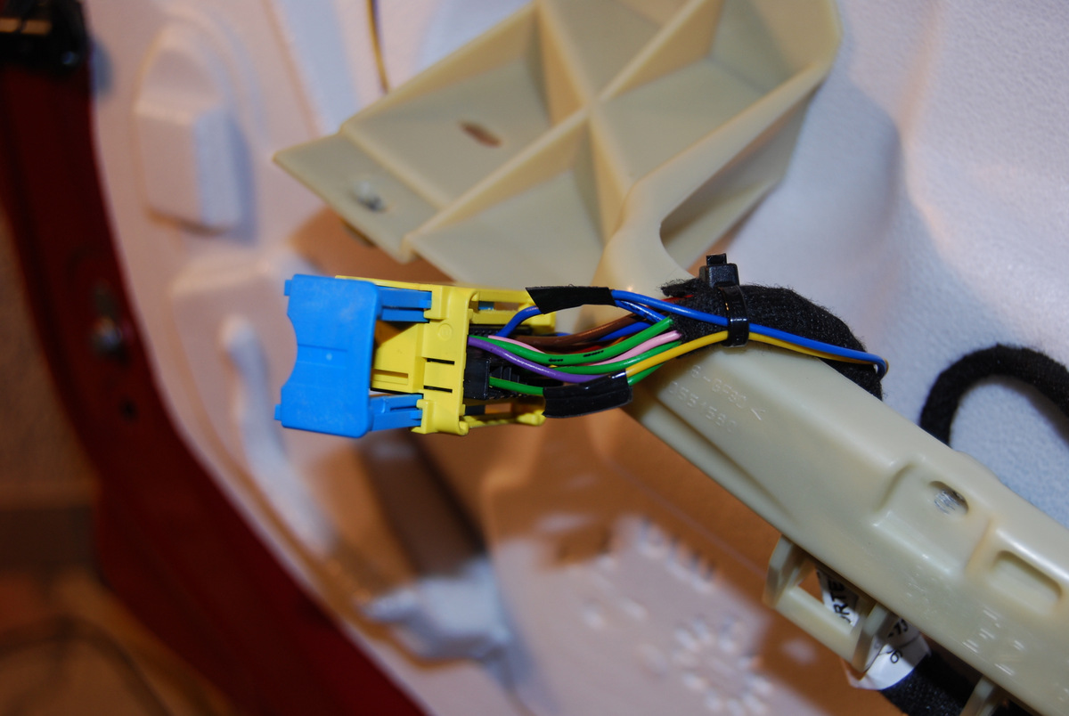

Connexion à la fiche de la commande des vitres ; épissure + étain
+ fil fleu
- fil jaune vert
Au passage : Merci Christo :super:
Résultat:
et
__ 68000 km et 12 points __
Dzir
Messages: 462
Localisation: F-66200
Re: [Dzir] led poignée : c'est beau ...
Messagede bories81 » Ven 23 Jan 15 22:20
Magnifique !!
Messagede zivier » Ven 23 Jan 15 22:21
Ah ouais c'est pas mal! Par contre peut être un peu trop lumineux à mon goût!

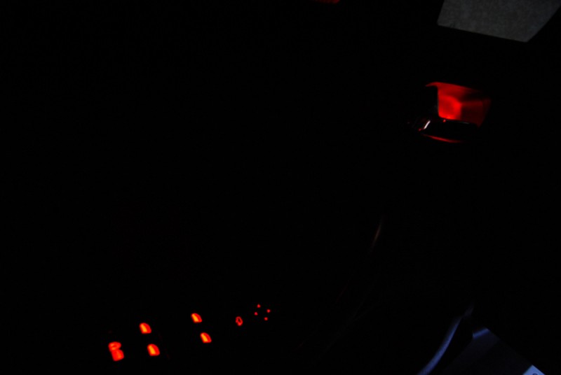

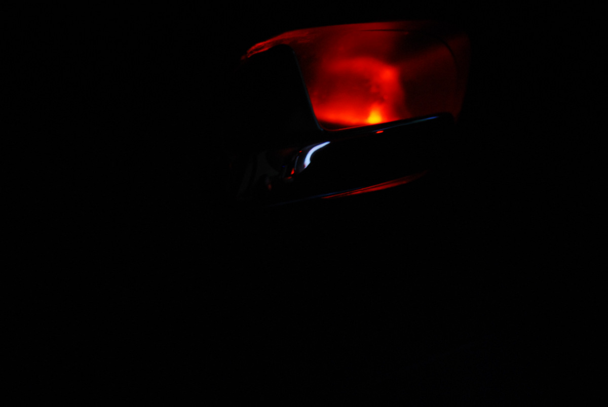

Messagede Dzir » Ven 23 Jan 15 22:26
Merci les gars
zivier a écrit:peut être un peu trop lumineux à mon goût!
Non c'est juste comme il faut , la même teinte que la commande des vitres , et l'éclairage du compteur est beaucoup plus lumineux.
La photo a une ouverture de 1 seconde c'est trompeur .
Et en plus je n ai pas tremblé :happy1:
