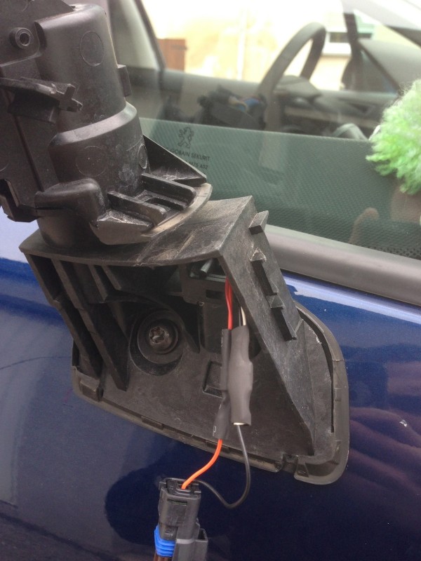

Mais d'abord il faut savoir comment démonter proprement le retro de 308. Si j'ai bien compris, il peut se démonter depuis l'extérieur, il est tenu par une seule vis qu'on peut voir sur cette photo (copyright Yannou, je paierai les royalties, ou des RoyalCheese comme disent certains :hehe: ):
Du coup cette vis se reprend dans quoi ? directement dans la portière ?
Doit-on démonter l'habillage des portière pour maintenir un écrou ? pour débrancher les câbles ?
Les 2 demi-coques de la base se démontent comment ? et le répétiteur ?
Oui ça commence à faire pas mal de questions :gene:

Tout se démonte dans le rétro, et c'est effectivement cette grosse torx qui se démonte pour enlever le rétro, mais pas les fils. Le torx est pris dans la portière par un boulon tenu dedans, à l'intérieur. Pas de maintient à faire pour démonter.
Pour les fils, par l'intérieur oui.
J'ai déjà démonté pour mettre des LEDs sous les rétros.
Le cligno se sort en faisant levier sur le côté.
LEs 2 demi-coques sont tenues l'une dans l'autre. tu vois sur la photo à sur la tranche droite le maintient.

Alors Oui, le rétroviseur s'enlève de la portière par cette vis, il y a en plus des petits ergots qui maintiennent le rétro en place lorsque du auras retiré la vis, tout simplement pour éviter que le rétro tombe une fois cette vis enlevée.
Ensuite, tu vas devoir dégarnir ta portière à l'intérieur, pour aller débrancher la fiche des faisceaux reliés au rétroviseur.
Le répétiteur se déclipse tout simplement.
Pour les deux demi-coques, elles se démontent bien une fois le truc pigé. C'est très difficile à expliquer, mais en fait, pour la coque peinte, tu as juste deux languettes à pousser vers l'extérieur, et la coque se dégage.
Pour la deuxième demi-coque, il y a des ergots à dégager, et il faut faire glisser la demi-coque vers l'extérieur encore une fois, mais je me suis super flou dans cette explication, car c'est très particulier à expliquer ...
Bref, démonte-le, et prends le temps de bien observer la deuxième demi-coque en la démontant, une fois les ergots repérés, tu devrais vite y arriver ! ;)
