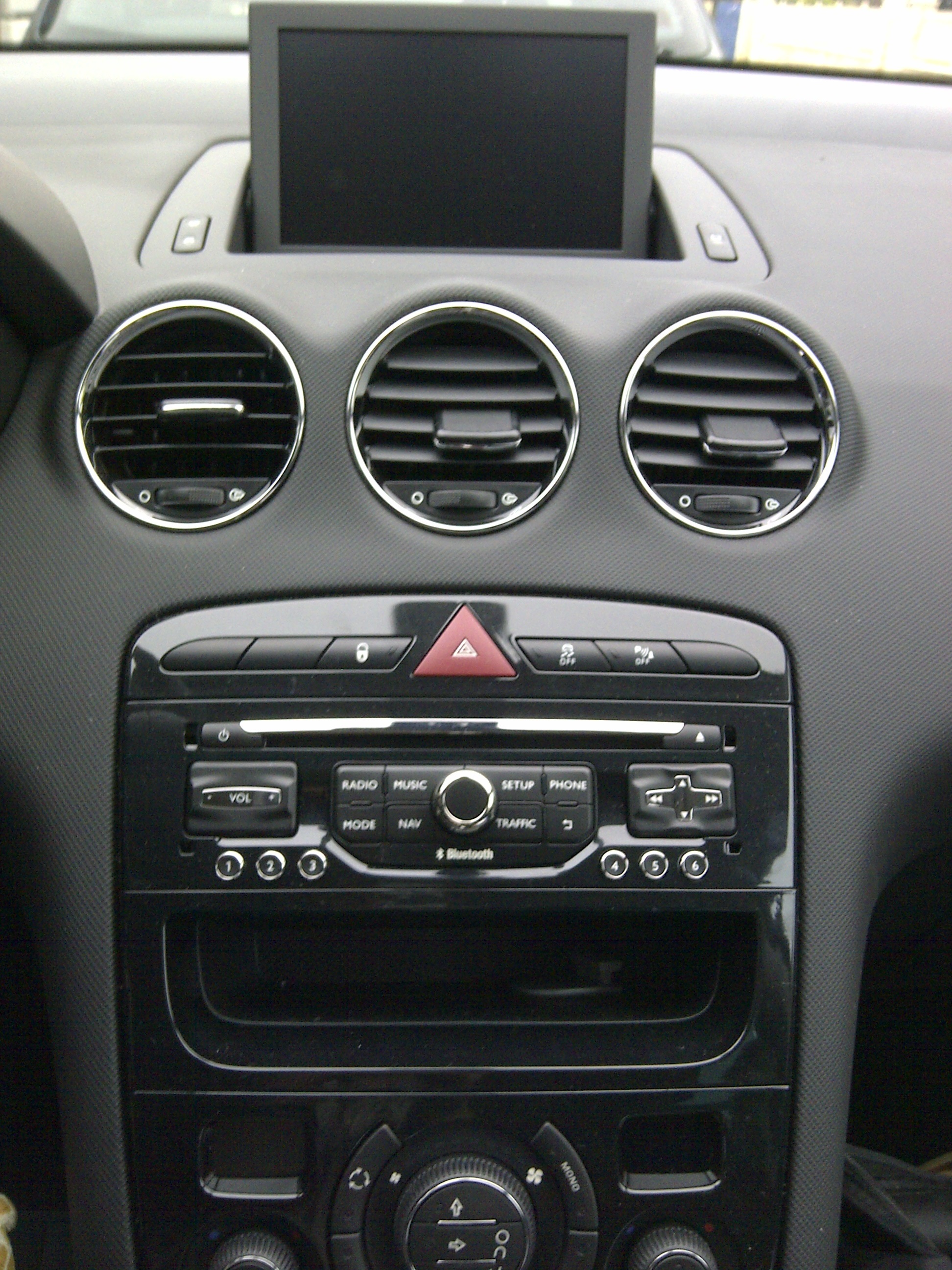

Messagede samsie » Lun 27 Oct 14 00:50
ou plutôt bonsoir,
J'ai lu des kilomètres de posts avant de tomber sur votre forum
Pour faire simple:
J'ai reçu il y a peu une 308, sur laquelle il m'est impossible de faire fonctionner la navigation: apparait un message d'erreur qui indique de mémoire quelque chose comme "le trajet ne peut pas être calculé, vérifier les options"
Malgré les vérifications et re-vérifications, je ne sais pas à quoi correspond ce message...
Quelques bonnes âmes pourraient-elles m'éclairer?
D'autre part, tant qu'à avoir une navigation, autant avoir les pois qui me sont utiles
Pourriez vous m'indiquer où dénicher le mode opératoire pour ajouter un complément de pois, sans parler des radars?
Pour couronner le tout, je n'ai aucune idée ni du type de système embarqué, ni des versions de carte ou autre firmware
Merci par avance de votre bienveillance..

Merci de passer par la section présentation, c'est la tradition du forum. :super:
Par ailleurs nous ne sommes pas devin, donc il nous faut un minimum d'info sur le modèle du GPS pour pouvoir t'aider. :ange:
Cependant, concernant les POIs il n'est pas possible de les modifier, quelque soit le modèle du système télématique embarqué.
Re: Re : ecran, navigation, poi, 308 sw... entre autre
Messagede forest » Lun 27 Oct 14 09:12
Oui, une présentation avec photos nous aurait permis de savoir quel poste tu as...
Sinon, soit tu prends des photos de ton poste, pas floues , ou à rechercher sur Internet des photos comme le tien. Attention certains se ressemblent beaucoup et ce sont juste des inscriptions pour et un emplacement de carte SD qui changent, visuellement.
Aller, files ;-)

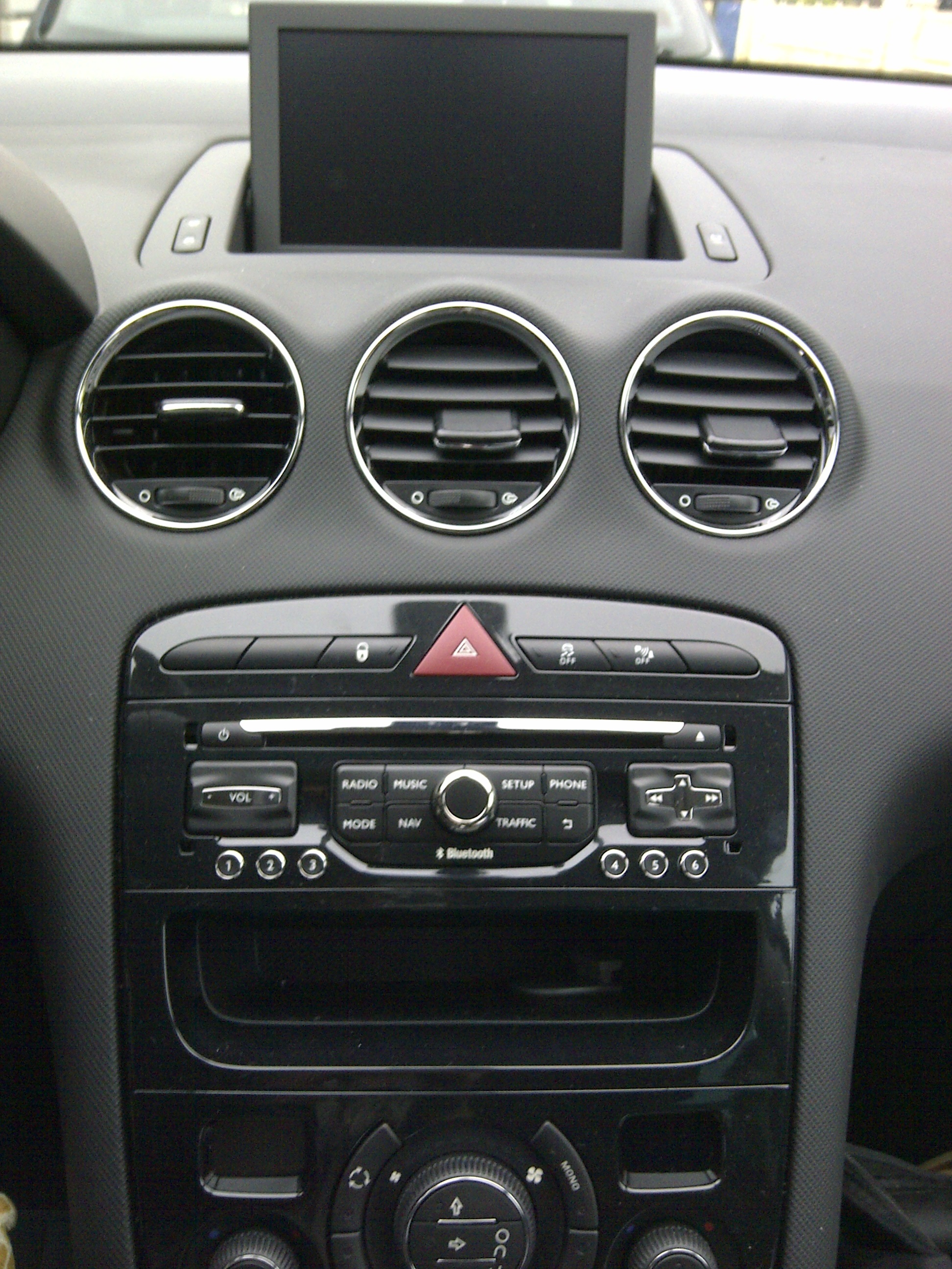

Messagede samsie » Lun 27 Oct 14 23:49
Merci de votre attention
Inspiration en berne pour la présentation, MAIS process en cours: les traditions c'est sacré!
J'avais pourtant attaché une photo qui n'est visiblement pas restée en place
Donc nouvelle illustration prise ce jour, pour les amateurs éclairés
D'apprendre que les pois ne sont pas modifiables est une bien mauvaise nouvelle...

Messagede austinman » Mar 28 Oct 14 08:59
Tu as donc un RT6.
Pour ton message d'erreur il faudrait nous expliquer la démarche que tu suis avant qu'il n'apparaisse.
Je sais que les premiers RT6 ont une mémoire interne un peu faible. Ça empêche de stocker toutes les cartes. Mais pas de lancer un guidage.

Messagede austinman » Mer 29 Oct 14 06:51
Quelle est la destination qui pose problème ?
Essaye un appui long sur la touche eject. Environ 10 sec. C'est une sorte de reset qui peut faire eu bien.
Quelle est la version de ton firmware également ? La 2.80 est la dernière en date.

Question de b...: qu'est ce qui vous a aidé à identifier le modèle du système embarqué?
Moi je ne vous pas de différence avec d'autres, apparemment similaires... mais différents d'après ce que j'ai lu...
samsie
Messages: 8
Inscription: Lun 27 Oct 14 00:01
Re: ecran, navigation, poi, 308... entre autre
Messagede forest » Lun 10 Nov 14 00:11
il faut regarder la façade, elles ont chacune leur particuliarité ;-) (Bluetooth/carte SD)
