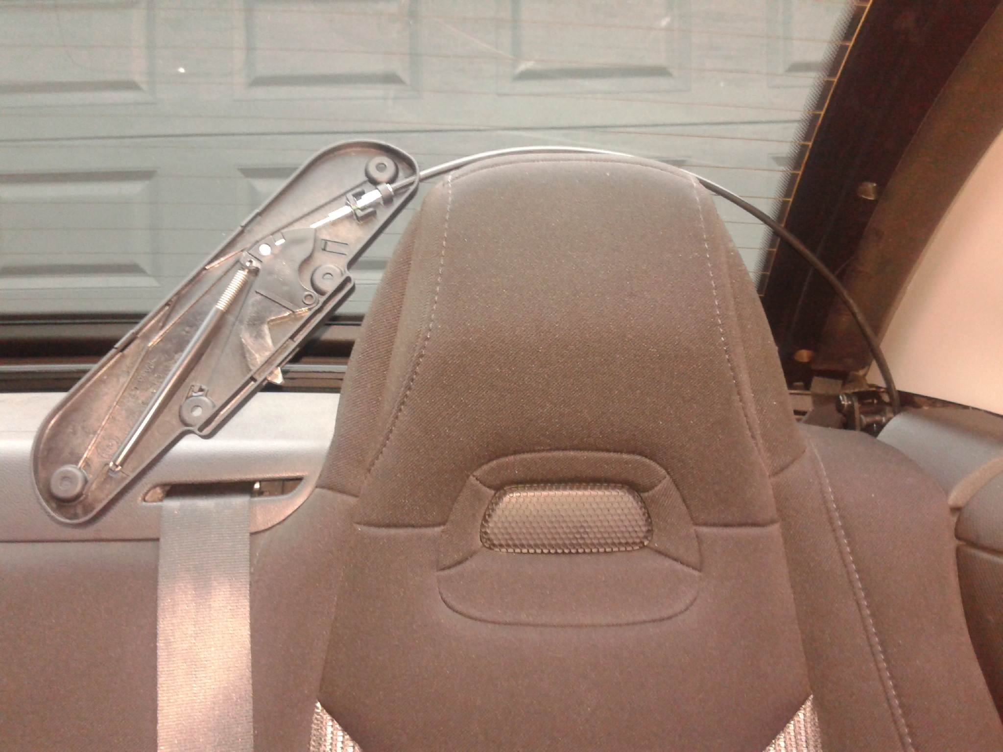

bonjour a tous
en nettoyant l interieur de la voiture je suis retombé sur ça planqué derriere le siege arriere coté chauffeur :( :(
A quoi ça sert et ou cette piece doit se trouver ????

Ta voiture est 100% origine ? (pas de modif audio, camera de recul, etc.. par l'ancien proprio ?)
Il va d'où à où ce câble ?

Messagede lioval » Dim 19 Oct 14 16:12
voici la piece

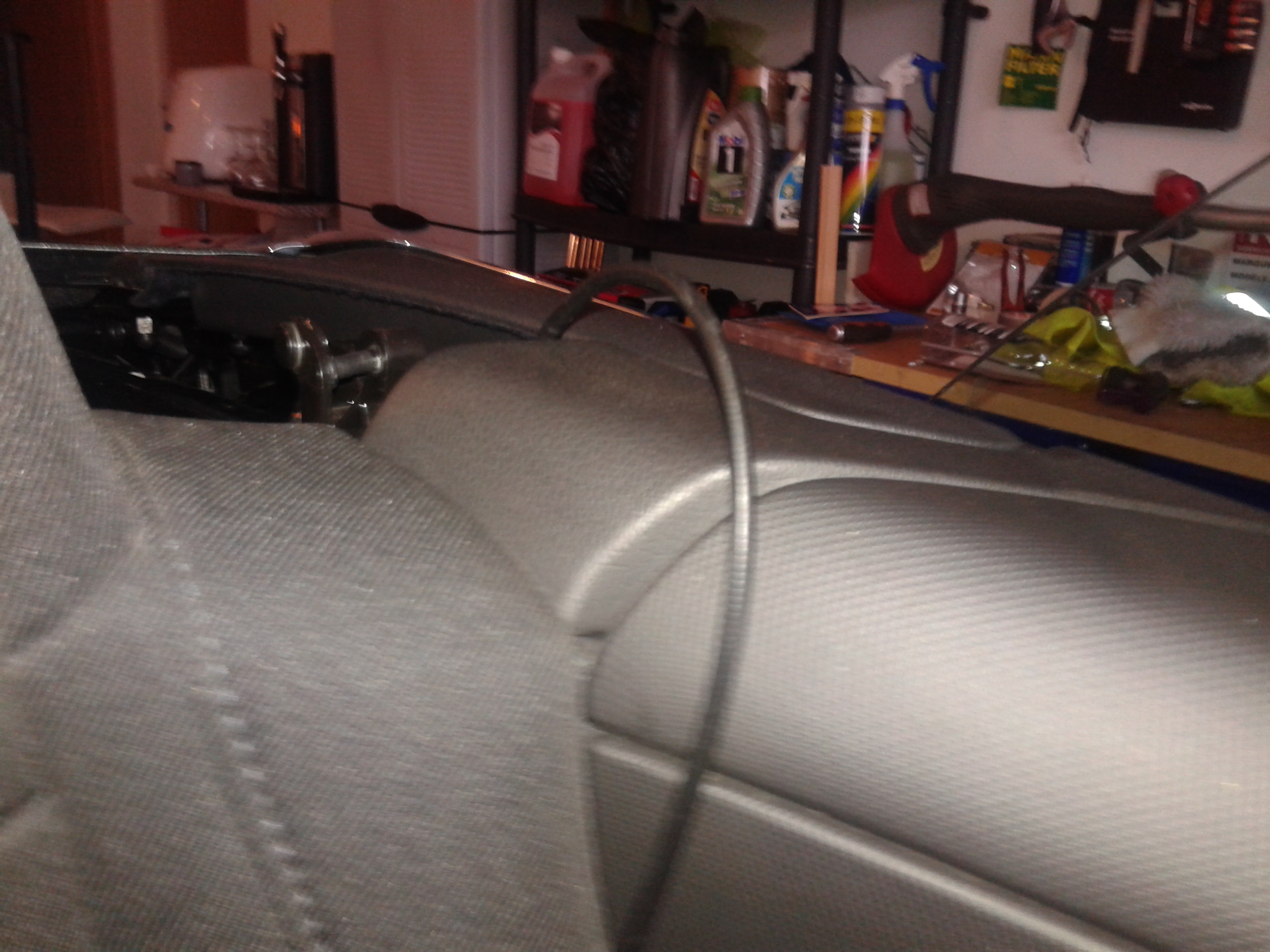

Messagede lioval » Dim 19 Oct 14 16:13
voila ce que j ai trouvé au bout du cable??

une gaine avec cable un système de verrou ? et à l'autre extrémité ?

1) de l'autre côté, ya la même choses (montée) ?
2) détoité ou pas, ya pas l'impression d'avoir un truc qui manque ?

Comment déjà se fait-il que tu as un trou pareil sous le siège arrière ?... Ça fait longtemps que c'est comme ça ?
Si je ne me trompe pas, c'est un câble tendeur qui déclare au système escamotable lorsque la procédure de décapotage ou recapotage est terminée dans un sens ou dans l'autre. Par exemple, quand tu recapote, le toit se referme, et lorsqu'il est presque refermé, tout le système se tend pour rigidifier le tout. Je pense que ce câble sert donc à indiquer au moteur de toit quand sceller la procédure.
Tu devrais vivement aller chez ton concessionnaire, car c'est tout sauf normal ... Je jetterai un coup d'oeil sur la mienne tout à l'heure pour essayer d'en savoir plus, et surtout te dire où le replacer à son emplacement d'origine.

j ai d acheté la voiture il y a semaines et c est en nettoyant l interieur que j ai remarqué ce cable avec la piece au bout
par contre le mecanisme du toit fonctionne correctement fermeture et ouverture .
de quel trou sous le siege parles tu??

@ lioval : Alors j'ai regardé cet après-midi sur la mienne. J'ai démonté la banquette arrière, toute la garniture de contre tôle et je n'ai pas trouvé ladite pièce ... Je ne veux pas te faire peur, mais si elle se trouve dehors de la sorte, c'est qu'il a dpi se passer un truc vraiment pas normal ou pas marrant ... C'est pour cela que je te conseille de courir chez ton concessionnaire. Cette pièce n'a rien à faire là, et si ton mécanisme fonctionne encore parfaitement, ça ne veut pas dire qu'il fonctionnera encore de la sorte dans les temps à venir avec une pièce qui n'a rien à faire dans l'habitacle ...
J'ai vérifié sur ServiceBox, il semblerait effectivement que cela soit un piston hydraulique du système escamotable, qui confirme mes dires ...
Quoi qu'il en soit, il doit te manquer la tablette arrière, car ça n'est pas normal d'avoir un trou comme le tien, par lequel tu puisses sortir cette pièce.
Compare tes photos. Sur la première image, tu peux voir que derrière tes appuies-têtes arrières, tu as une première partie plastique qui englobe les ceintures, puis rien derrière, un gros trou, en somme.
Alors que, normalement, derrière cette partie plastique, tu as encore une autre partie plastique jusque la lunette arrière, qui est la tablette arrière, et apparemment, tu ne l'a pas, ce qui est, encore une fois, très anormal et très inquiétant ! 8|
Voilà, je suis désolé de te dire ça comme ça, mais il y a un sérieux problème sur ta CC, peut-être rien de grave, mais en tout cas, c'est anormal car tu devrais avoir une tablette arrière, et cette pièce ne devrait pas se balader. Contacte le vendeur de ta CC après un passage et une constatation chez Peugeot, soit ton vendeur est bigleux et ne connaît absolument pas le modèle, soit, il a voulu t'enfiler, et t'es pas loin de la quenelle de 175 ... :/

Comme personne n'a trouvé à quoi correspond la pièce au bout du câble, je vais me permettre de vous éclairer :
En fait je pense que la "plage arriere" n'est plus présente. Comme vous le savez tous, elle est 2 parties, replié quand la cc est couverte ( l'une horizontal derrière les appuis tête, l'autre verticale qui se voit dans le coffre au fond tout en haut); et déployée quand le cc est en cabriolet.
J'en viens au fait, quand on ouvre le toit, la plage se déploie totalement et se positionne verticalement pour permettre au toit de se placer dans le coffre, c'est à ce moment là que les deux parties de la plage doivent se rendre solidaire pour qu'une fois le toit entièrement positionné la plage se rebat horizontalement et masquer la place occupé par le toit quand il est fermé.
Donc la chose au bout du câble est la serrure qui maintient les deux parties de la plage ensemble en mode cab.
Cette serrure est fixée sous la partie de la plage la plus proche des appuis tête.
Au moment du detoitage, la gâche de la serrure vient se loger dans une trou aménagé sous la deuxième partie de la plage.
Voilà, dessolé d'avoir été un peu long mais sans photo c'était la seule façon.
Pour info c'est le même systheme sur la 307 cc.
J'espère que cela pourra aider.
