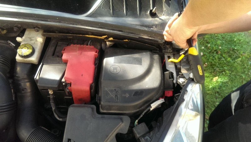

Pour le passe-câble côté passager, il était trop petit aussi, donc le choix a été fait de continuer côté conducteur, mais c'est vrai que pas pratique à récupérer derrière le BSI.
L'inconvénient du côté passager, est qu'il faut que le câble traverse tout le moteur (au pire avec le 'tube' des essuis-glaces) : donc chauffe, intempéries beaucoup plus que par le côté conducteur seulement.
Quelques photos du rendu : on ne voit [quasiment] rien :
- Où est le câble d'alim ? ;-)
- Capot.jpeg (124.57 Kio) Vu 5108 fois

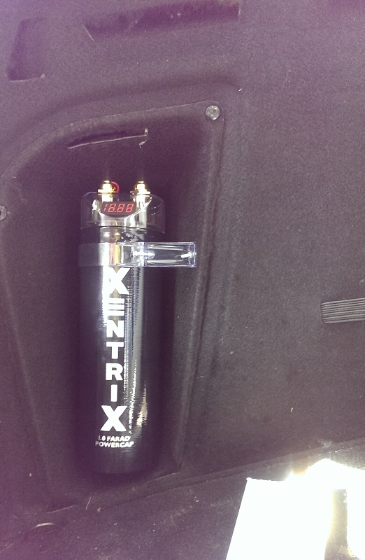

Et ici, ce qu'il faut savoir, c'est que le condo est branché avec les câbles de montés ! Ils ont intégrés derrière, et la 'poche' peut être refermée pour une intégration complète !
- Déjà branché !
- Condo.jpg (129.98 Kio) Vu 5108 fois

Et je confirme, c'est THE câble d'alim !
