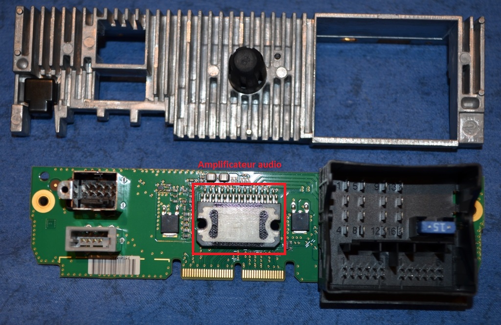

Messagede Bricoman » Mer 02 Juil 14 17:49
Le problème est que l'on n'a pas les caractéristiques de l'amplificateur du RT6, sa charge minimum de fonctionnement. :(
En général, les HP pour les véhicules sont en 4 ohms, comme les amplificateurs prévus pour les faire chanter correctement. :D
L'idéal est de respecter à la lettre ces impédances d'entrée/sortie pour éviter de détériorer l'un ou l'autre du matériel.
Si mon petit Vincent, tu t'amuses à charger la sortie du RT6 en 2 ohms, tu vas droit dans le mur, HP ou amplificateur explosé. :rouge:
En théorie, sous 2 ohms, tu vas doubler la puissance de sortie du RT6, donc comme dit par Christian, montée du volume "piano" sous
peine d'avarie du HP qui ne pourra accepter cette puissance non prévue. Au pire, l'étage de sortie de l'amplificateur va chauffer et se détruire. :nono:
J'ai assez réparer d'amplificateurs aux étages de puissance éclaté à cause de montage HP non conforme, l'exemple type. 8|
Mais il existe des amplificateurs ayant une plage d'impédance de fonctionnement large qui accepte de travailler dans ces conditions, de 2 à 8 ohms. :ange:
Le RT6, on ne sait pas à quoi s'en tenir, autant rester dans les normes de fonctionnement classique. :super:
Certains amplificateurs acceptent des entrées bas et haut niveau, comme le KTP-445U à l'aide de "switch" réglables, le SWE-1200 aussi en automatique,
prendre garde de vérifier avant l'achat que l'entrée haut niveau est acceptée.
