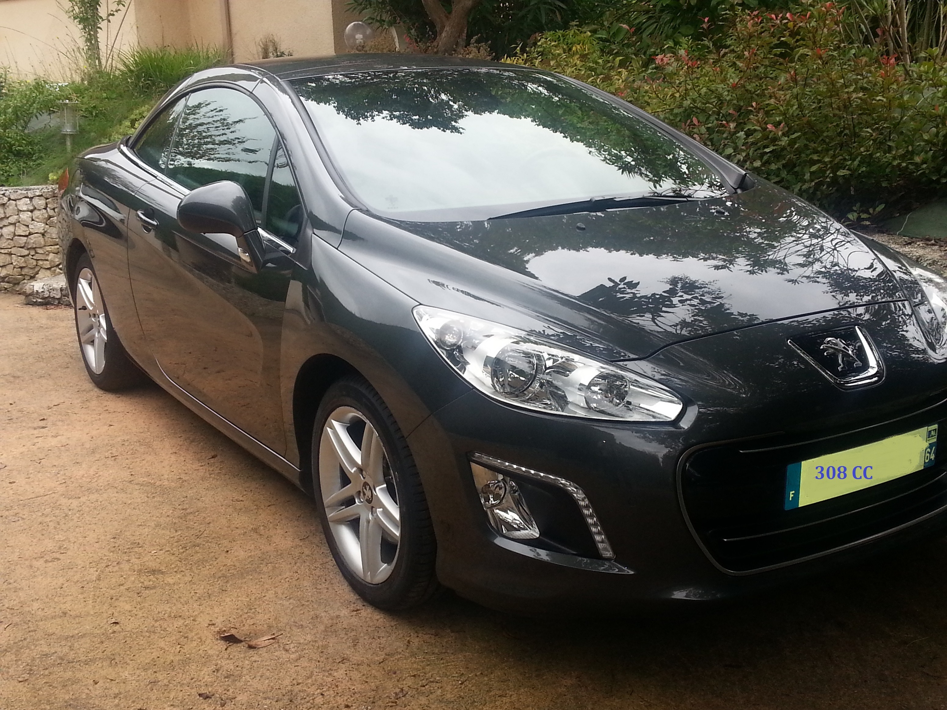

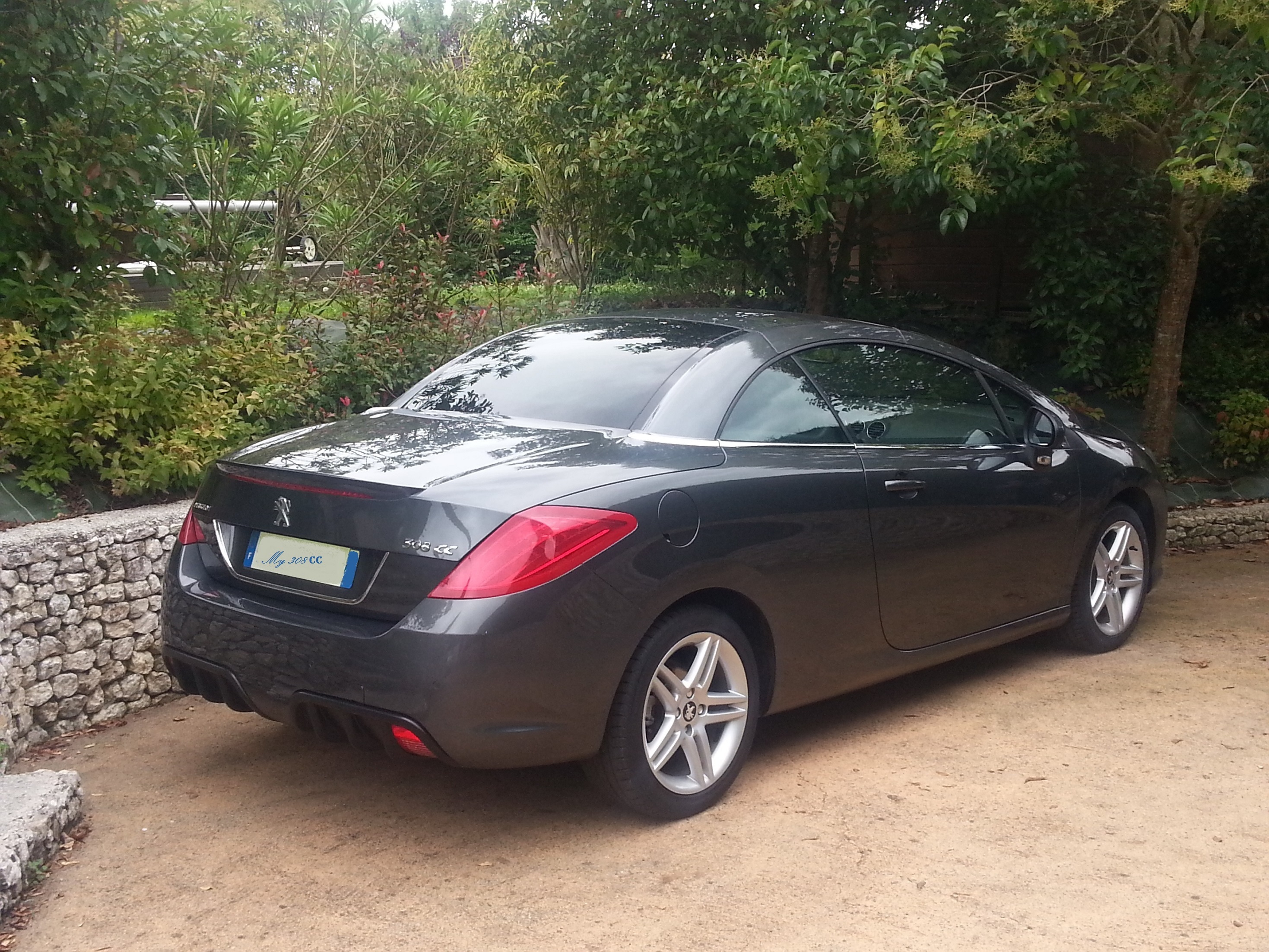

Messagede Cliquezici » Lun 08 Sep 14 20:56
Aller deux photos...
