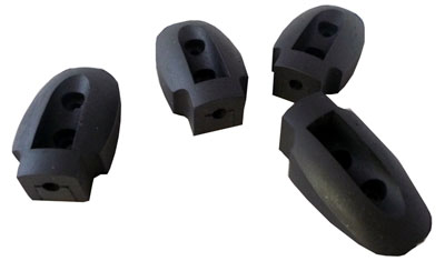

Messagede Bricoman » Mer 13 Aoû 14 11:47
Le test est très bien fait, expliqué en détails, même les photos sont données pour plus de visuel. :D
Les supports caoutchouc sont donc indispensables, cela se comprend après lecture du lien, à conserver. :super:
A méditer pour l'Alpine SWE-1200 qui n'en possède pas, ce sera rectifié rapidement une fois trouvé un exemplaire.
Le support sera aussi modifié à l'occasion pour l'alléger et laisser le dessous respirer.

Messagede zephyrin » Mer 13 Aoû 14 12:21
Je vais essayer de les mettre tout à l'heure, par contre cela me fait un peut peur de les fixer au sol et de percer du coup le plancher avec les vis fournit !

Messagede Bricoman » Mer 13 Aoû 14 13:12
Pas besoin, juste les fixer sous le caisson, l'emplacement est prévu pour. :D
Poser ensuite le caisson au sol, la fixation sur la voiture est inutile.

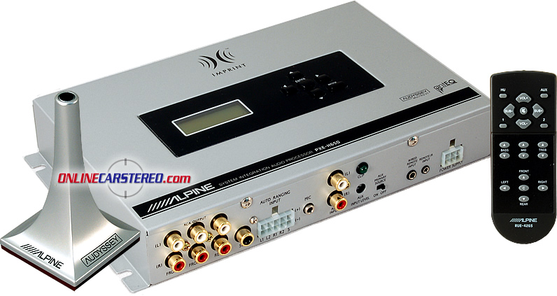

Sinon entre un audison Bit T'en et un alpine PXE-H650 c'est quoi le mieux ? En Suisse je peux avoir un PXE-H650 pour 250 € neuf, cela me semble iun bon prix mais ce produit commence à dater quand même et n'est lus au catalogue de chez Alpine.

Messagede Bricoman » Dim 17 Aoû 14 08:29
L'Alpine est une valeur sûre, 2 mémoires utilisateurs sont suffisantes pour la plupart des cas. :D
Prévu pour optimiser l'audio d'origine d'un véhicule de première monte, niveau d'entrée automatique. :super:
http://www.alpine-electronics.fr/p/Prod ... 4/pxe-H650

Messagede zephyrin » Dim 17 Aoû 14 09:18
Bricoman c'est similaire au PXA-H100 que tu possèdes ou c'est complètement diffèrent ?

Messagede Bricoman » Dim 17 Aoû 14 09:45
Le PXA-H100 n'est compatible que sur les autoradios disposant d'une sortie Ai-Net Alpine, pas sur ceux qui sortent du RCA bas niveau, dommage. :D
Celui qui t'intéresse est nettement supérieur, il est plus complet et surtout compatible tout autoradio, même si il date un peu. :super:
Un réglage en automatique à l'aide du micro ou manuel qui va transformer l'audio de la 308, garantie sur du vécu qui va revenir quand j'aurai le temps. :ghee:

J'ai pris le Bit Ten d'audison. Le gros défaut du PXA-H100 est son niveau d'entrée qui s'ajuste automatiquement et par conséquent on ne peut plus régler le volume de sortie via le RT6 on est obligé de passé par la télécommande. De plus le PXA-H100 n'a qu'une entré Front.
J'ai pu essayé en mode déconnecté le soft d'Audison c'est assez simple et inductif à configurer.
Tu n'as toujours pas installé l'ampli Bricoman ?
Je me demande comment on peut écouter de la musique au 3/4 du volume pour régler la saturation de l'ampli car dans mon cas au niveau 13 (sur 30) c'est déjà trop fort pour être sans pour autant saturer ...
