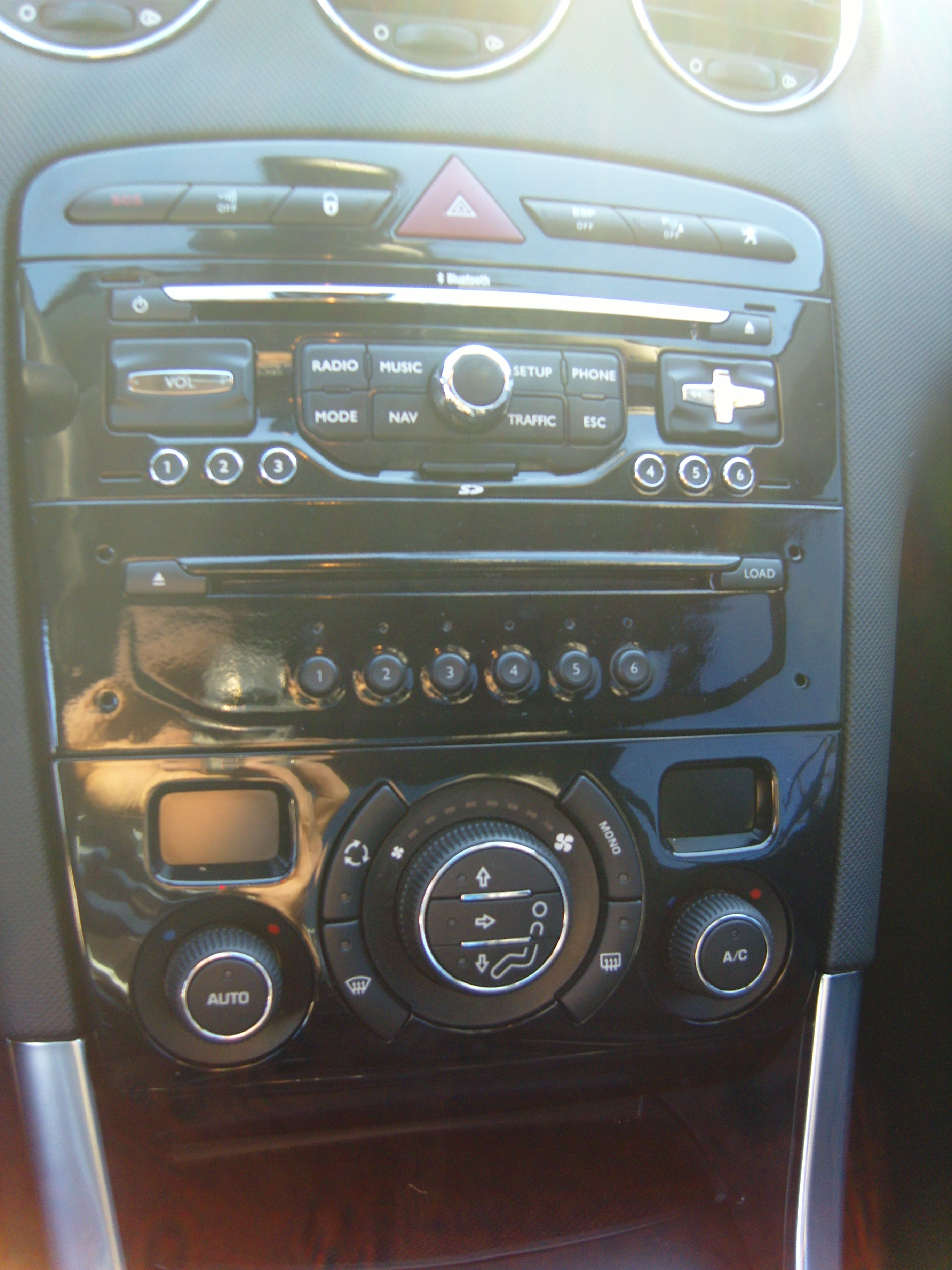

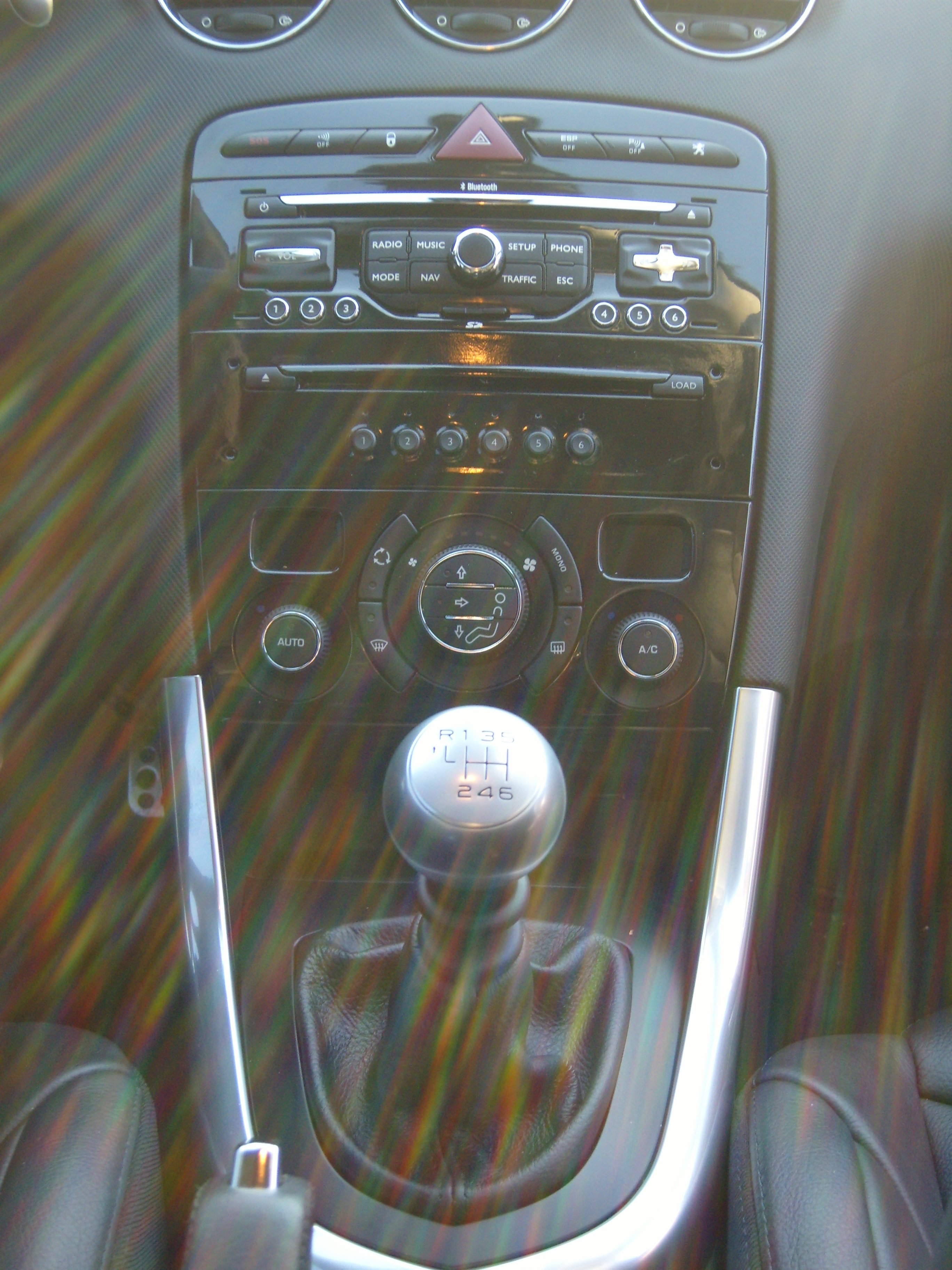

ca y est le chargeur est arriver , acheter a un gars du forum,j,ai repeint la facade ce midi et poser se soir ensuite un petit tour chez peugeot pour le reconaitre ,ca change vraiment la conssole de la cc tout est nikel sauf que j,ai foiré la peinture y a une réaction je doit refaire

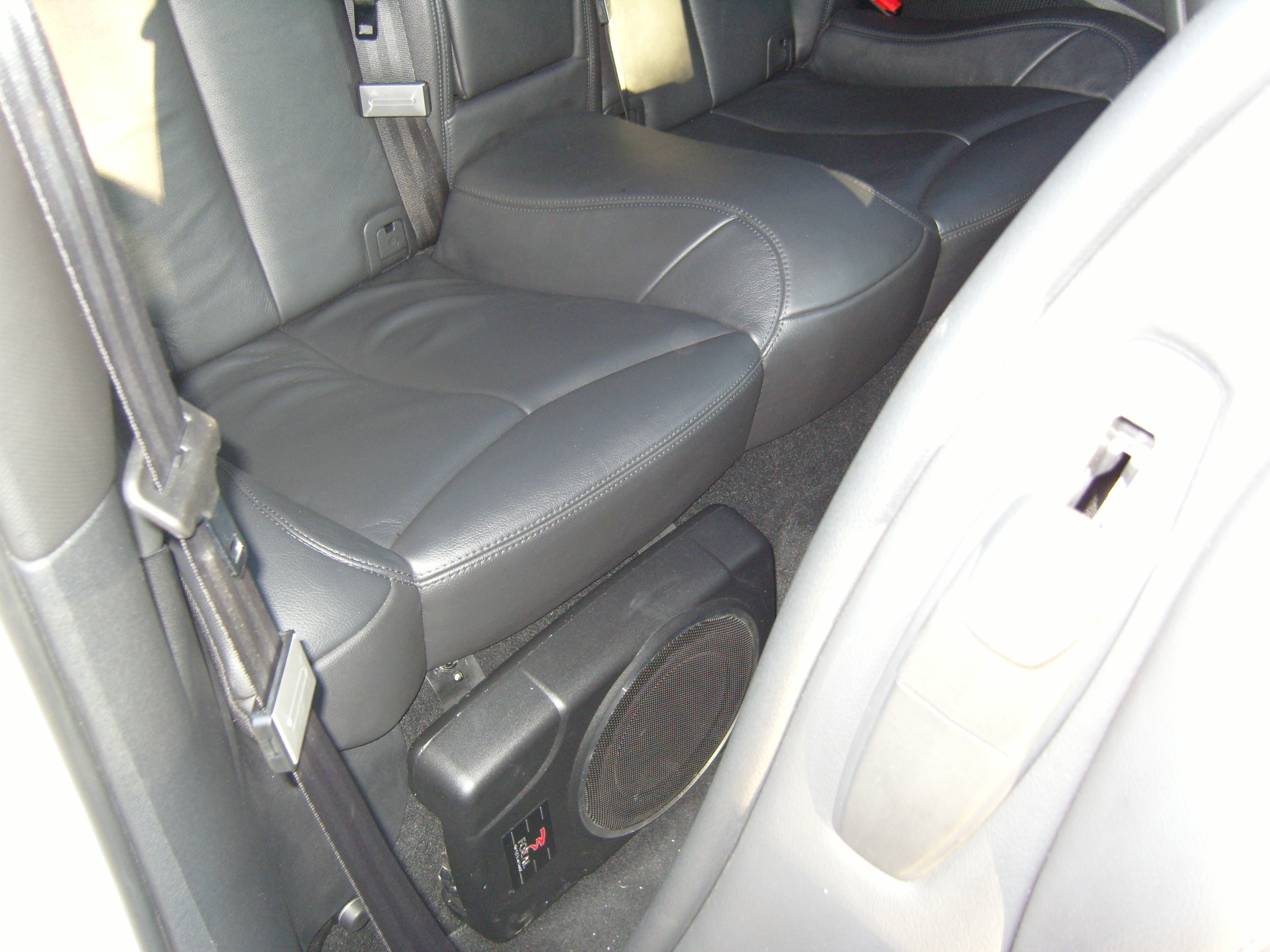

je vous joint aussi l,emplacement du sub 20 attention il ne passe pas sous le siege de la cc http://www.forum308.com/posting.php?mode=reply&f=13&sid=54b8556c7cca9d4fe3f8687c5e645f58&t=2195#

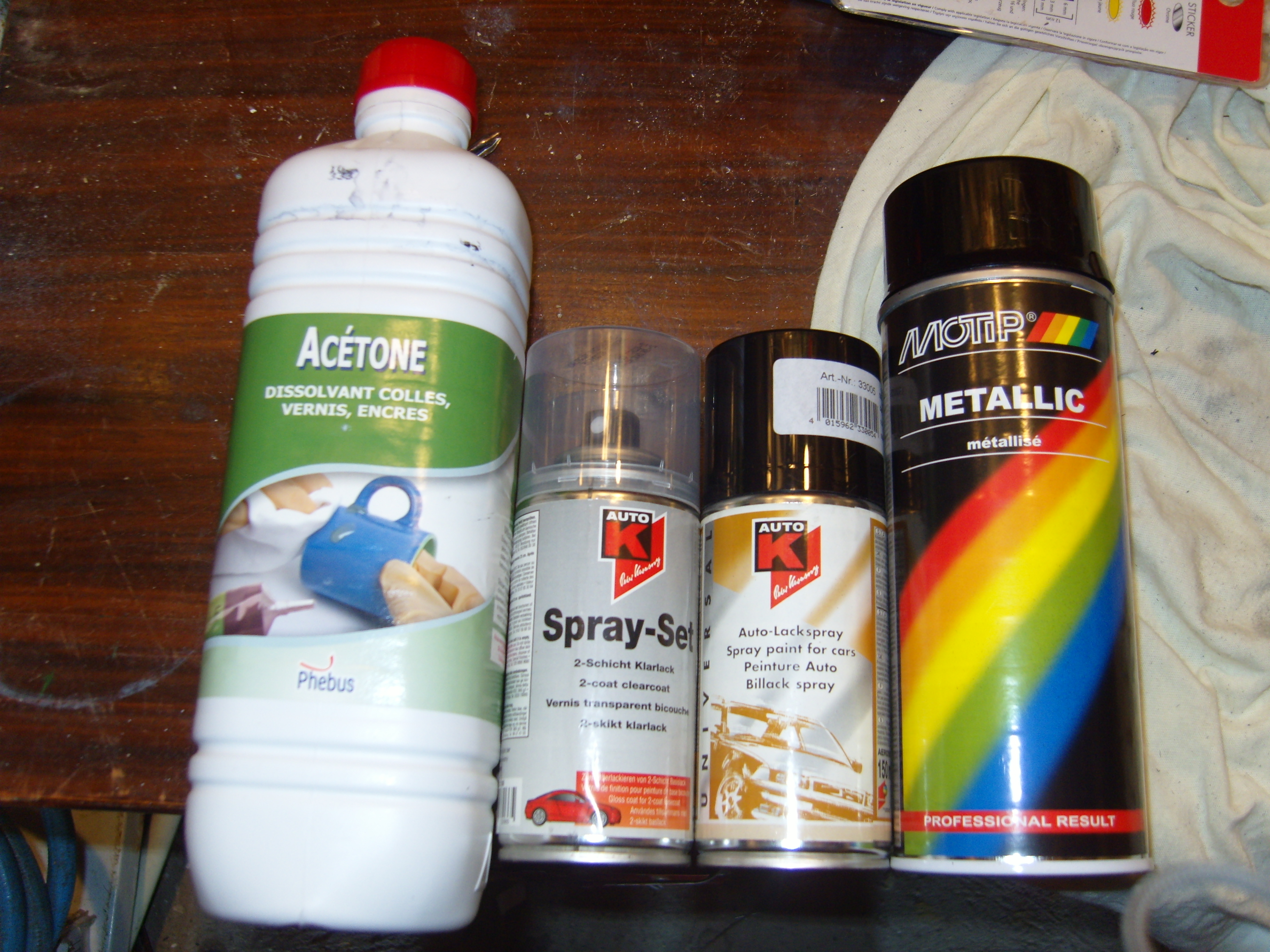

comme ca a deja ete dit sur le forum il faut vraiment tout décapé avant de repeindre sinon cest mort, si j'avais suivi cest conseils j'aurais gagner du temp et de l,argent
enssuite changement de peinture j,ai mi deux couches mais la teinte nétait pas la mème alorsj,ai rajouter une couche de noir briant pour moi le rendu est satisfaisant c,est difficil de retrouvé la teinte lorsque que l'on refait qu'une partie
une heure plus tard une couche de verni et rendu superbe pendant dix minutes enssuite la cata ca a craquer de partout donc décapage complet a l,acetone j,usquau plastique et je recommence tout,déja une couche d,apres pour plastique
premier éssai leger poncage et trois couche de peinture noir brillante

Merci pour les photos.
Voilà une console bien remplie...
Le resultat à l'air pas mal du tout.
Juste un bémol, sans vouloir te vexer: c'est dommage que la barre chromée (insertion des CD) est noire, contrairement à celle de la radio en haut.
Re: recherche chargeur cd mono fente pour 308 cc
Messagede stan91 » Dim 16 Jan 11 18:34
je suis d'accord avec toi mais ma facade et comme ca d'origine mème les boutons de 1 a 6 n'on pas la bague chromée,si je pouvait trouver un chargeur hs ca serai cool

joli, même remarque et du coup constatation pour les boutons et barre du chargeur.
Bien joué !
