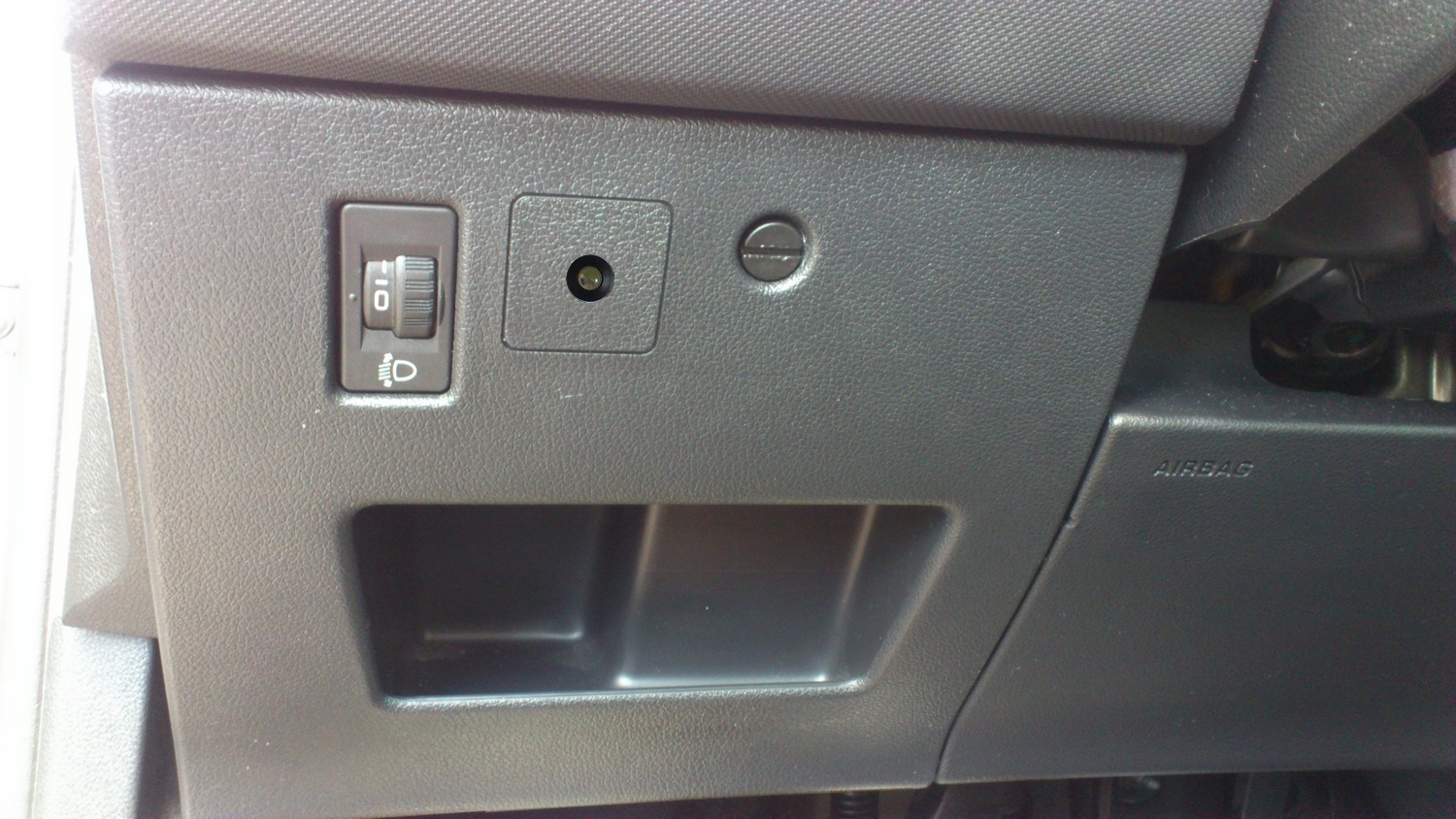

je remonte un peu ce sujet pour vous faire part d'une petite réflexion et avoir vos avis :ange:
n'étant pas satisfait de la led dans le rétro (une soudure a lâché sur la led du rétro passager + visibilité moyenne suivant le soleil), je réfléchis depuis un moment à placer cette led dans l'habitacle. la première idée était de tirer un fil du rétro jusqu'à l'habitacle mais ça fait beaucoup de chose à démonter pour un p'ti fil :gene:
aujourd'hui il fait super beau donc j'en ai profité pour regardé ça de plus près. Pour l'emplacement de la LED, je pensais tout simplement la fixer sur le cache du BSI à coté de la commande des phares

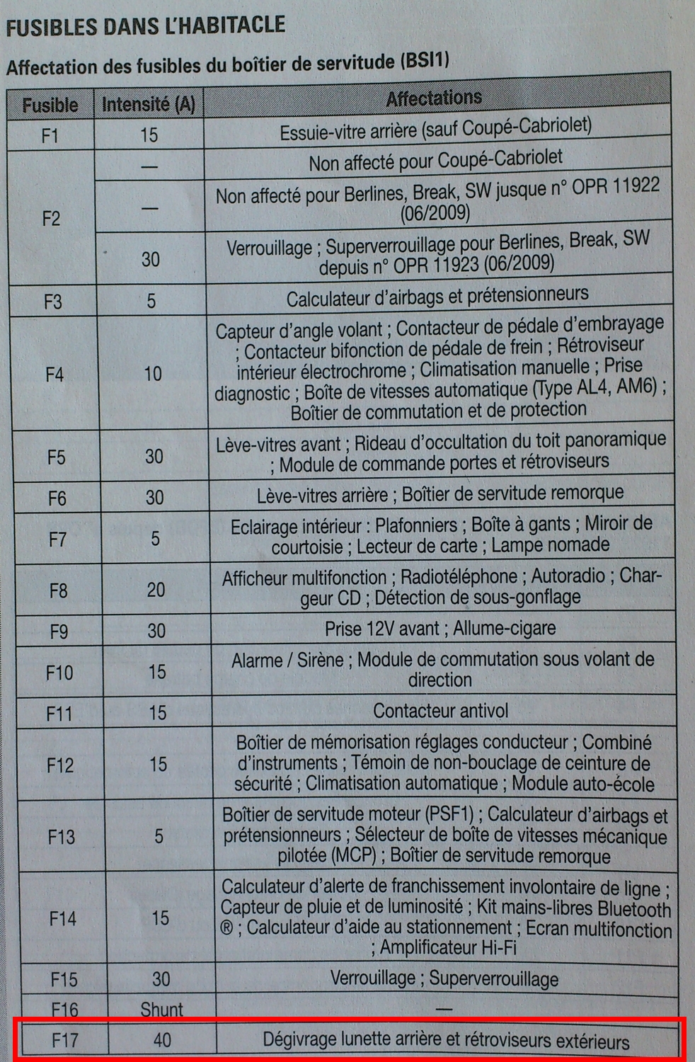

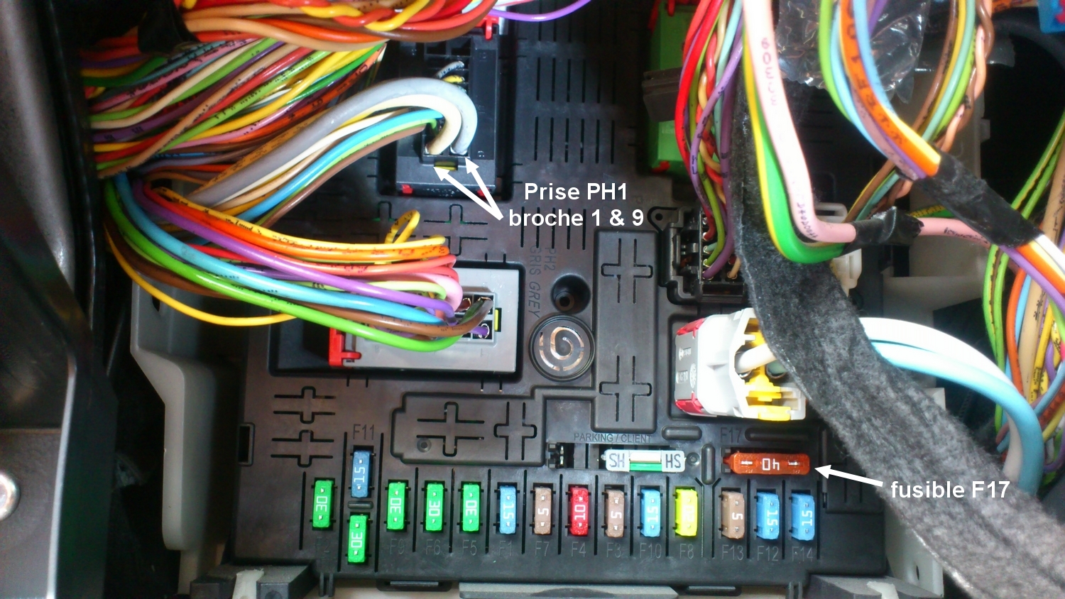

coté câblage, petit coup d'oeil sur la RTA :super: très pratique :mrgreen: et on trouve que sur le BSI c'est le fusible F17 qui gère le circuit dégivrage et les broches 1 &9 du connecteur PH1 qui sont affectées à la commande du dégivrage :
mon idée est donc de brancher la led entre la broche 1 ou 9 et une masse. j'ai vérifié au voltmètre, le courant passe lorsque le dégivrage est activé. en sera-t-il de même pendant la régen du FAP ? il n'y a pas de risque à débrancher le connecteur du BSI (batterie déconnecté depuis un moment bien sur) ?
Re: [FAP] Regénération affichée au conducteur ?
Messagede Bricoman » Sam 24 Mai 14 12:31
Une bonne idée titou, surtout que la connectique est repérée pour tester le câblage. :D
Une résistance 1/4w de 1k ou 820 ohms et une led en série feront l'affaire juste en mettant les pattes de l'un et l'autre coincées dans le connecteur.
Aucun risque à espérer si l'ensemble tient suffisamment, au besoin s'aider d'un peu de chatterton pour le test.
A mon avis, la led devrait s'allumer à la première régénération si le document dit vrai. :super:

merci Xavier. concernant la led, j'ai en stock la même qui est déjà dans les rétros donc je vais testé avec ça pour le moment.
d'ailleurs, j'ai fais le montage :ghee: reste plus qu'à voir si ça fonctionne pendant une régénération FAP
le cablage
aperçu de LED en fonctionnement
j'ai coincé un fil avec la broche 9 (plus un collier pour tenir les fil ensemble et éviter qu'il aille faire un court circuit si il venait à se débrancher) et un fil fixé sur la carcasse métallique (le trou existait déjà, j'ai ajouté un boulot pour faciliter l'accrochage du fil :malin1: )
je ferais une photo de nuit aussi pour voir :] mais je pense que ça devrait le faire. ça peut sembler éclairer beaucoup actuellement mais faut prévoir que seul le bout de la led sera visible une fois fixé sur le cache du BSI. je vous tiens au courant de la suite :ange:

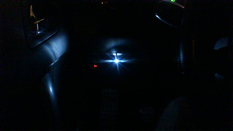

Messagede titou » Sam 24 Mai 14 22:25
2 petites photos de nuit :
- Juste la led dans l'habitacle
- Led du retro et de l'habitacle

Une petite question concernant le câblage: à quoi sert le 1 de la prise PH1 ?
Le 9 et le 1 doivent être des + 12 V. Pourquoi 2 fils +12 V vers la lunette arrière ?
