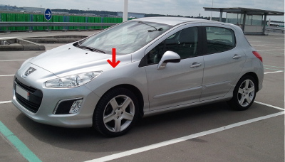

EDIT: bon j'ai testé et ça a pas l'air d'être ça, j'ai toujours des bruits dans les 2 sens. De retour au parking je pense avoir a peu près localisé d'où vient le bruit. En appuyant, même pas très fort, a cet endroit là :
Un "cloc" se produit. ça le fait uniquement coté gauche, et à l'avant donc.

Ca sent la coupelle ou la butée d'amortos... Un biellette ou rotule, tu ne l'entendrais pas à l'arrêt je pense.
