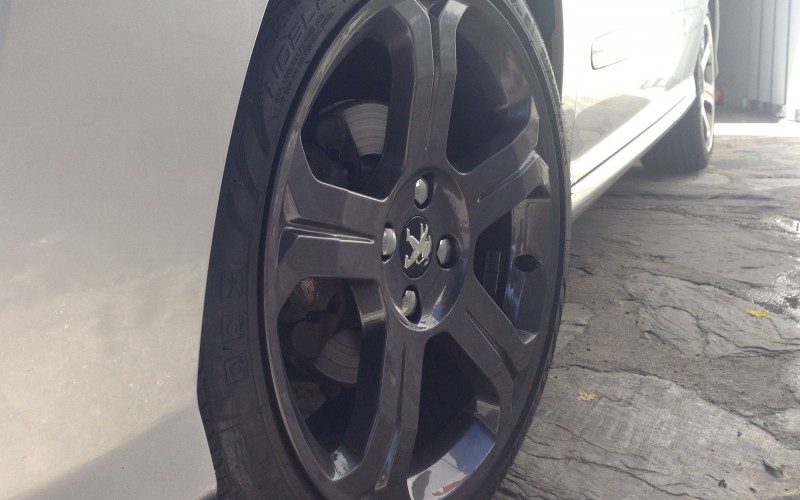

Cabochon noir en place. :rouge: Je trouve que c'est bien mieux que les précédents. :malin1:
Re: [austinman] 308 Féline: Lincancabur Darkstorm montées
Messagede Maxiim917 » Lun 07 Avr 14 17:26
Certe bien mieux, mais en dark storm et lyon alu... :siffle:
Ta photo nature est superbe :inlove:
