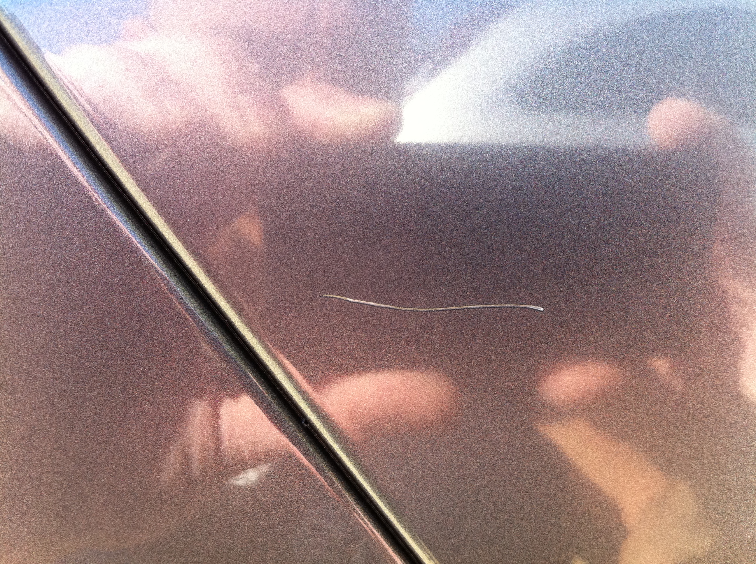

Salut, hiers en revenant de faire des courses a mon grand désaroi j'ai retrouvé ma 308 avec une belle rayure bien profonde. Je l'ai polisher avec un polish tres abrasif et maintenant ça la bien lissé, par contre on voit bien l'après...
Que faire? Stylo retouche mais quelle technique pour l'appliquer proprement? Sinon quelqu'un connait le pris que pourrait me prendre peugeot pour reprendre en peinture? Les concessions peuvent ellls faire des retouche sans tout repeindre?

ouais, moi aussi je l'ai retrouvé rayée la semaine dernière : 250 à 300€ pour toute la portière conducteur (rayure trop profonde).
Les stylos, il faut trouver les bons et il ne faut pas que ça soit trop profond.
L'avantage, c'est que chez toi, la partie à refaire, s'ils refont tout, est pas trop grande (entre porte et PC arrière et le toit en haut : petite surface.
Sinon, je n'ai pas d'autres recettes magiques que nettoyer, bien nettoyer, mettre couleur (style stylo) et polisher, à une température pas trop froide, le tout avec un outil peu abrasif pour éviter les rayures lors du polishage.

Les carrossier font des "raccords" (ils ne repeigne pas toute l'aile par exemple), ou pose un "voile". Mais il y a un risque que ce soit pire après qu'avant. Surtout si tu es un peu maniaque. Ca coute moins de 100 euros, je pense...

pindahr a écrit:Salut,
Si je fais repaindre ce sera pire qu'avant?

Sinon quelqu'un aurait des photos de réparation au stylo retouche?

Pas de mon côté... le mec me l'avait déconseillé vu la profondeur, donc peut-être un autre "member" !

Le stylo retouche sa fait rien de propre , surtout ou est situé ta rayure. Essayes de l'atténuer au maximum sinon case peinture.

xmad79 a écrit:Si je fais repaindre ce sera pire qu'avant?
Non, j'ai pas dit ca.
Juste qu'il faut se méfier des différences de nuances, éventuellement d'un grain différent...Je ne veux pas te faire peur.Faut juste être sur du carrossier qui va s'occuper de ton auto.
Le stylo retouche, comme disent les autres, bof bof.
Ca se voit vraiment beaucoup cette rayure?

Bon je viens de tenter une reparation au stylo retouche, je pensais avoir réussi car c'etait niquel sauf que le polish tres abrasif dont j'ai abusé pour lisser ma reparation a completement bouffé le vernit.
Désormais case peinture obligatoire.... :evil:

ça y est, ma belle est passée aujourd'hui chez le carossier...
Elle est de nouveau toute belle, bon 186 euros tout de meme mais elle les vaut bien
