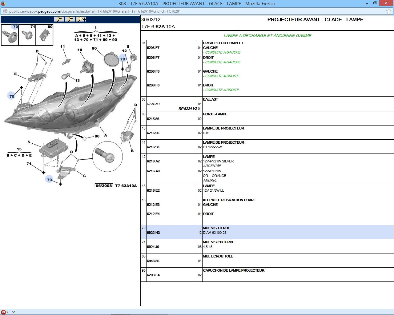

Voici le schéma avec les vis nécessaires et leurs caractéristiques, ça pourra peut être t'aider à les trouver ailleurs qu'en concession, sinon tu auras au moins gagné les références si tu dois tout de même y aller :

merci bien pour la référence je vais aller voir chez peugeot accessoires sinon en casse
