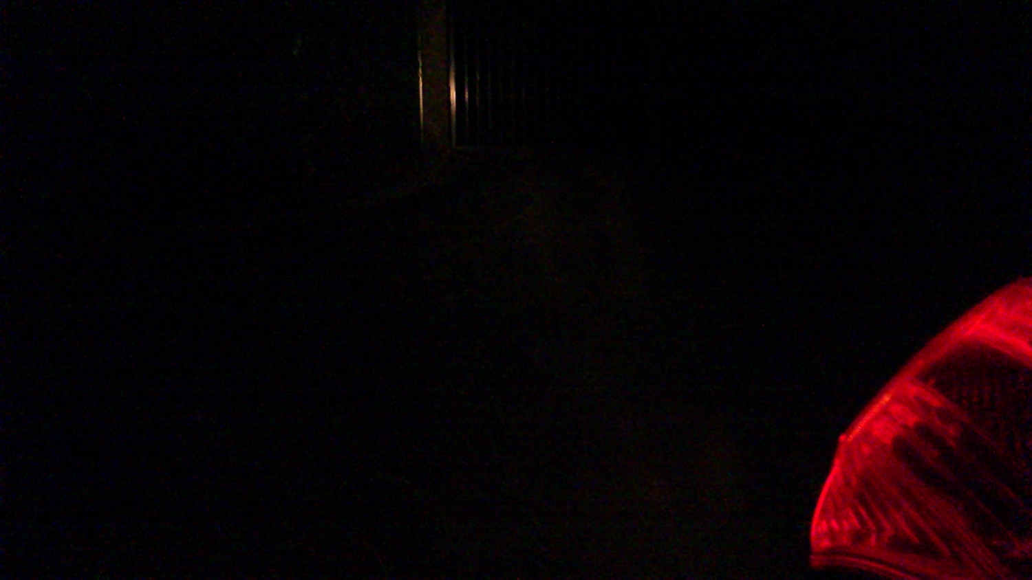

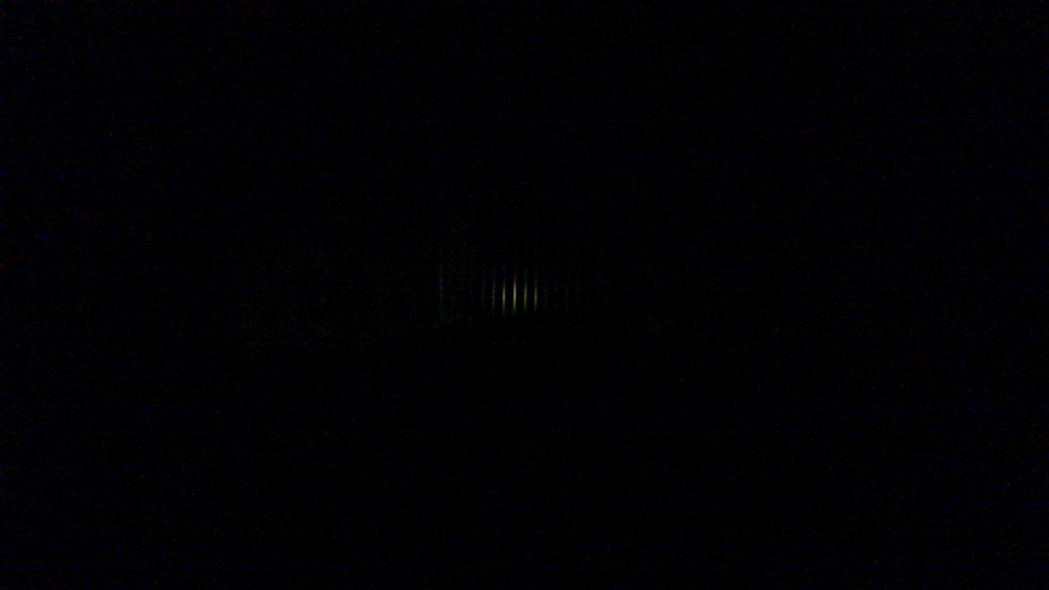

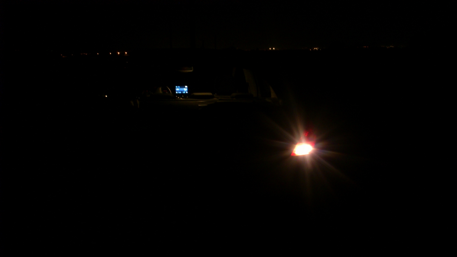

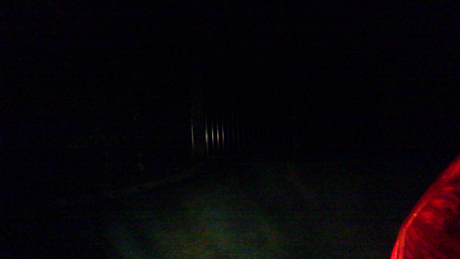

petit test nocturne effectué :blub: :blub: je ne suis pas déçu, on y voit quand même mieux... en même temps, il était difficile de faire pire que l'éclairage d'origine :hehe:
allez, place aux photos :
avant modif, en plein jour
après modif, toujours en plein jour

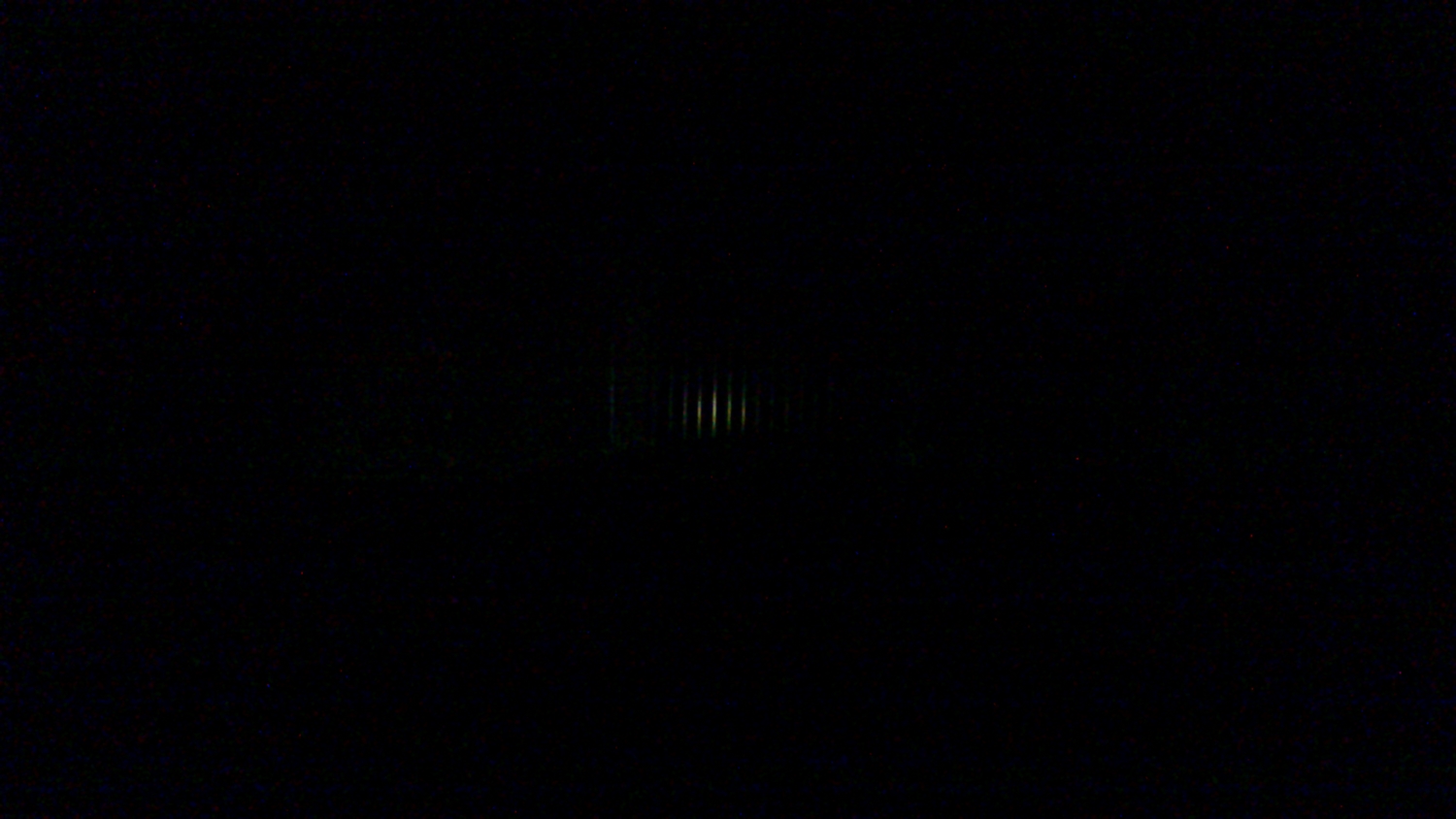

Même comparatif de nuit :
avant
après

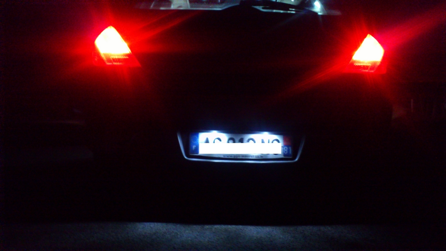

et maintenant quelques photos de ce qu'on voit quand on enclenche la marche arrière :mrgreen:
avant (photo prise juste à coté du feu)
après (toujours a coté du feu)
avant (photo prise depuis le siège conducteur pour avoir une idée depuis l'intérieur)
après (toujours depuis l'intérieur de la voiture)
je précise que les photos sont faîtes avec le téléphone :gene3: . le rendu n'est pas forcément représentatif du résultat réel. Mais la différence est vraiment flagrante :super: . je suis très content de la modif :gene2: . du coup l'ampoule que j'ai de reste risque de passer dans l'antibrouillard :malin1:

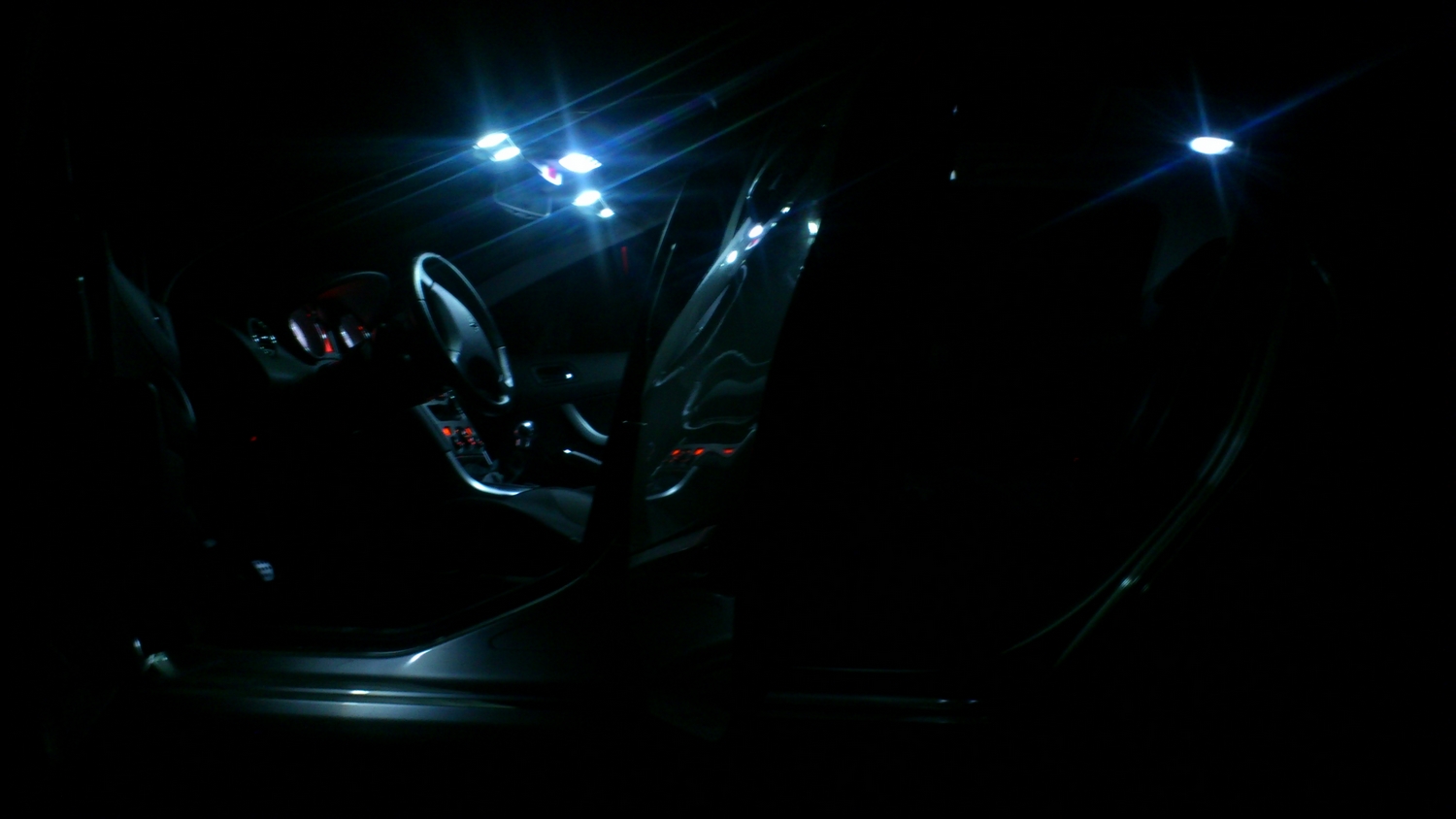

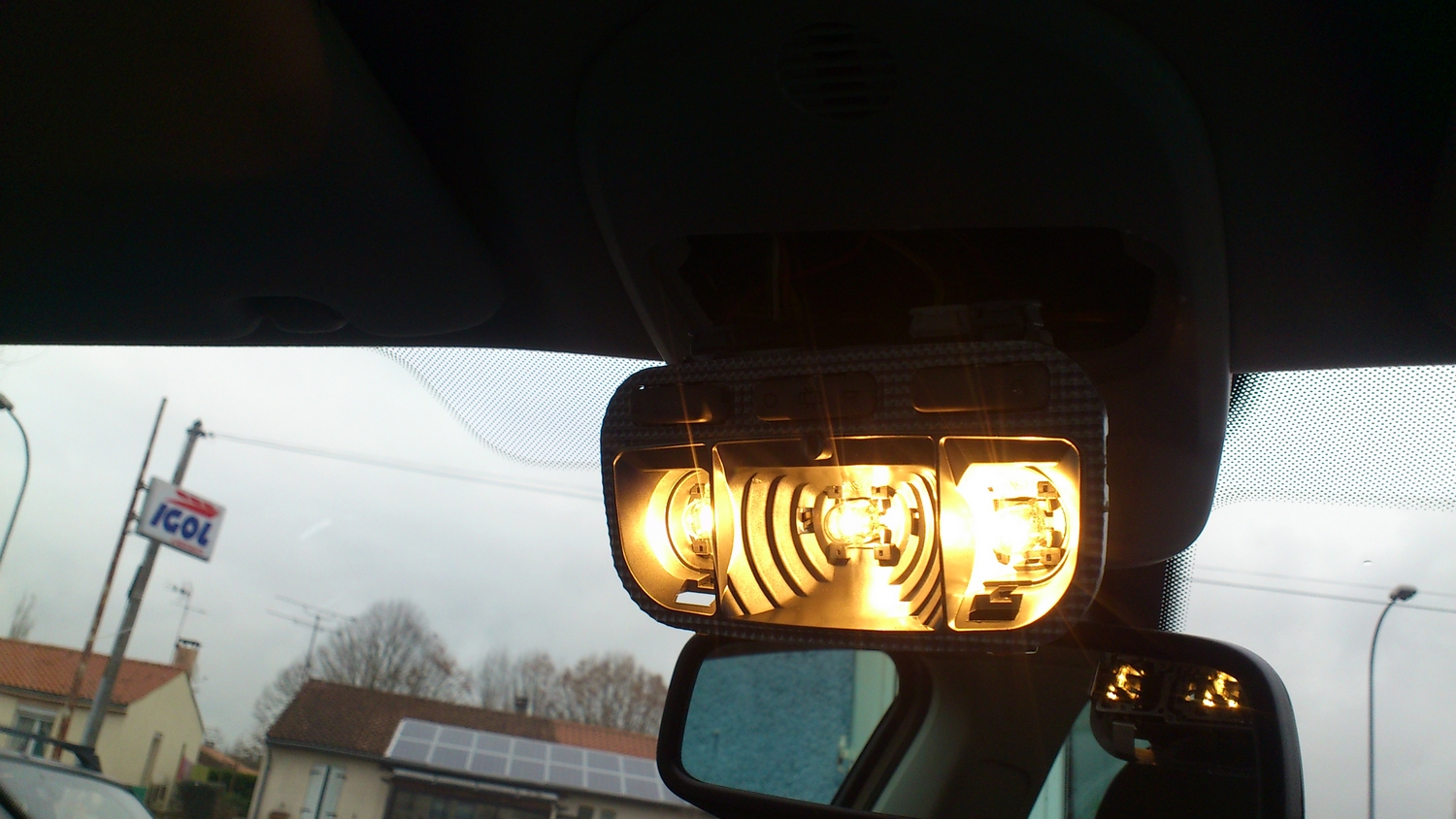

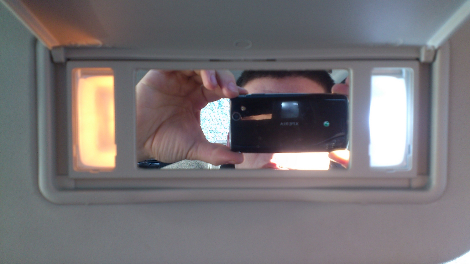

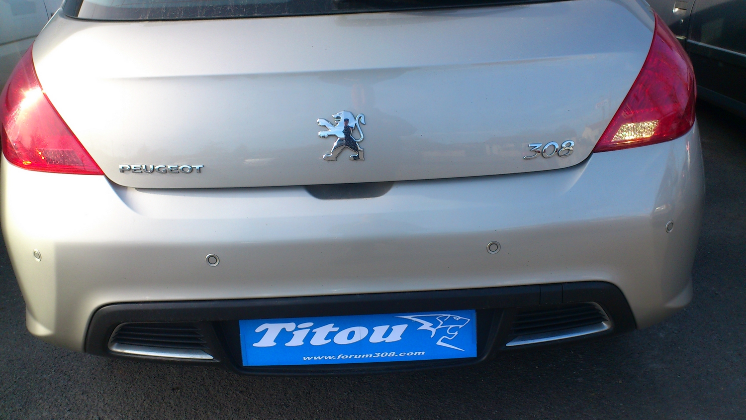

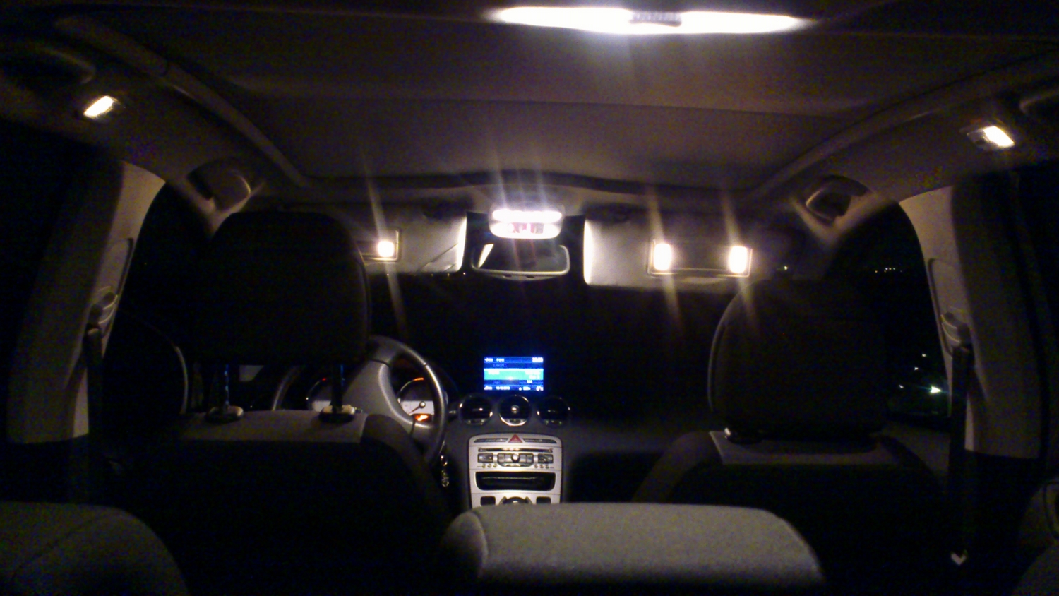

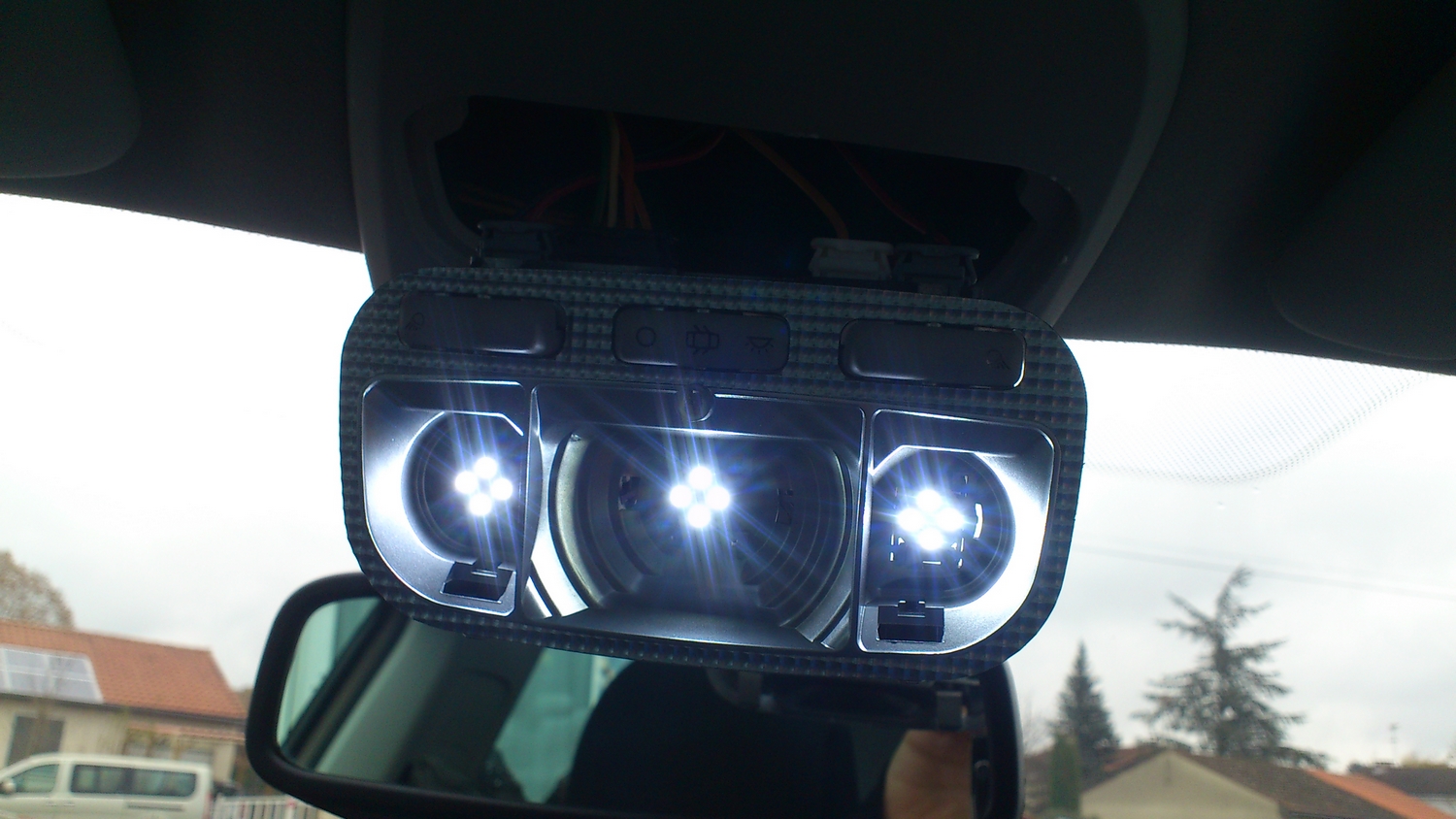

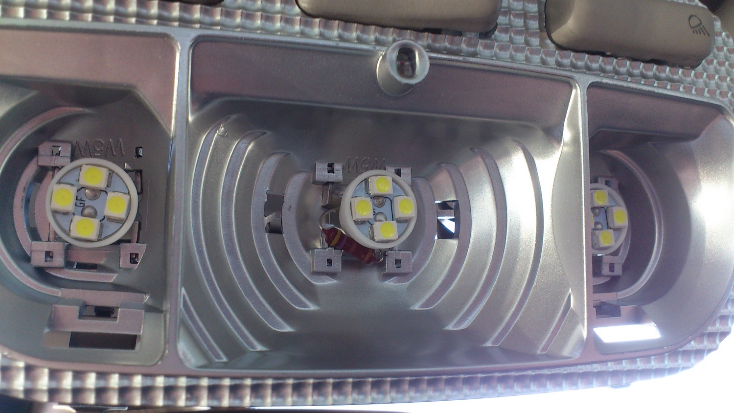

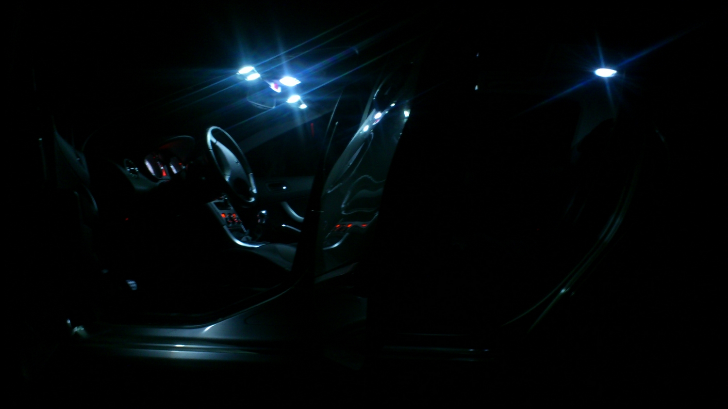

Messagede titou » Dim 22 Déc 13 13:11
:hello: coucou tous le monde et bon dimanche,

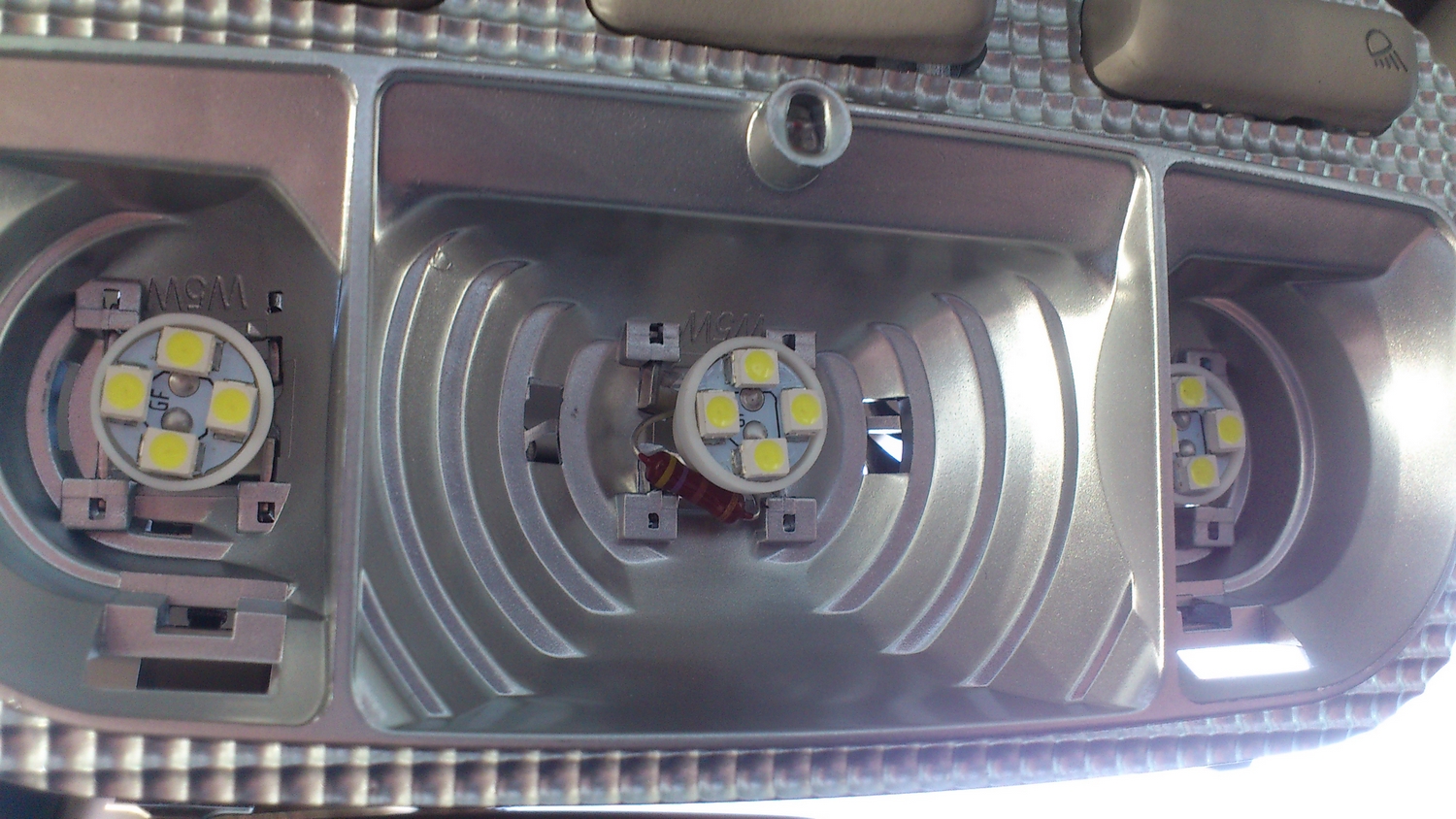

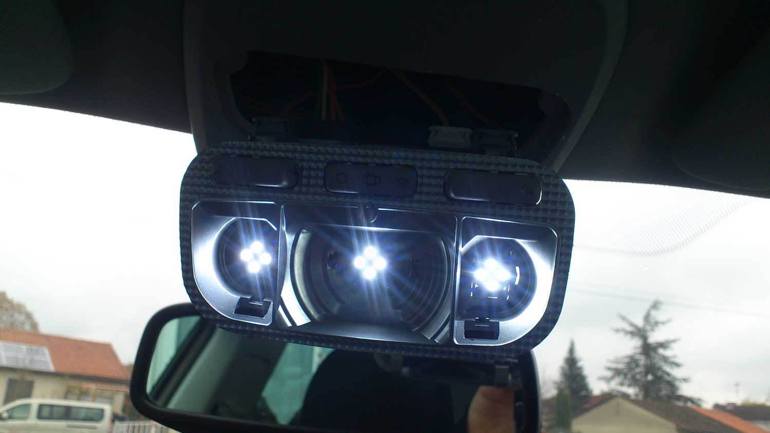

ayant reçu les Leds T10 et T5 (de chez baba) et quelques résitances (pour les courants parasites) que m'a gentillement offert Goodwood (encore une fois merci Luc :merci: ), j'ai fais monter tout ça :mrgreen:

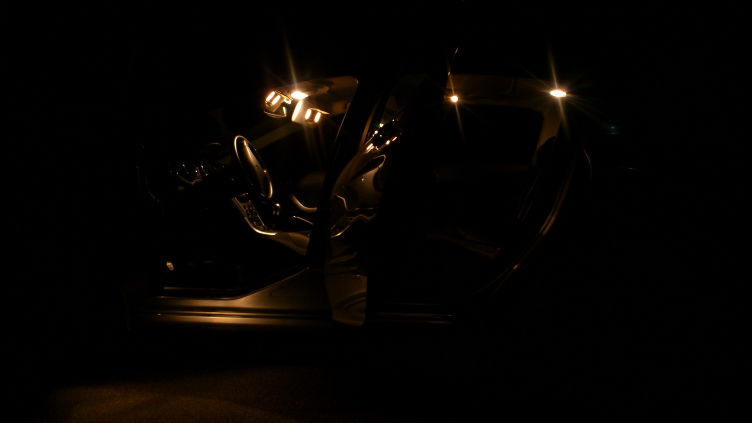

donc avant c'était jaune :
mais ça c'était avant :hehe:

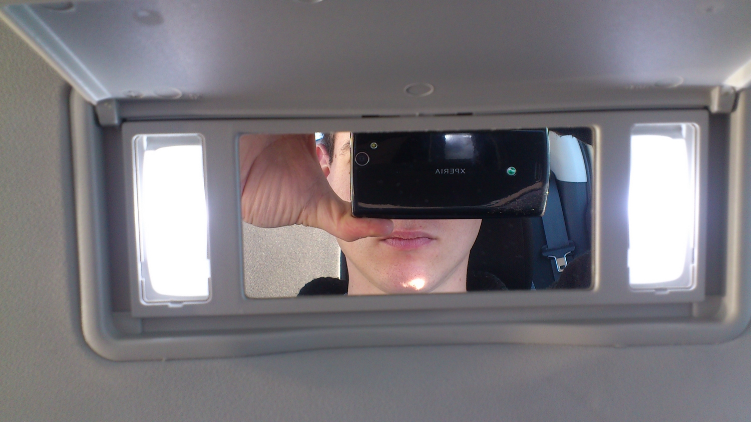

je pensais galérer pour les miroir de courtoisie mais finalement une fois le cache démonté, une petite pince a bec pour retirer les anciennes ampoules et on remonte avec les Leds.
pour les courants parasites, des résistances en parallèle des Leds viennent résoudre le problème (pas besoin d'en mettre à toutes les Leds, j'en ai mise une dans le plafonnier avant, une a l'arrière, une pour la plaque, une pour la cave a pied passager et une pour le coffre)

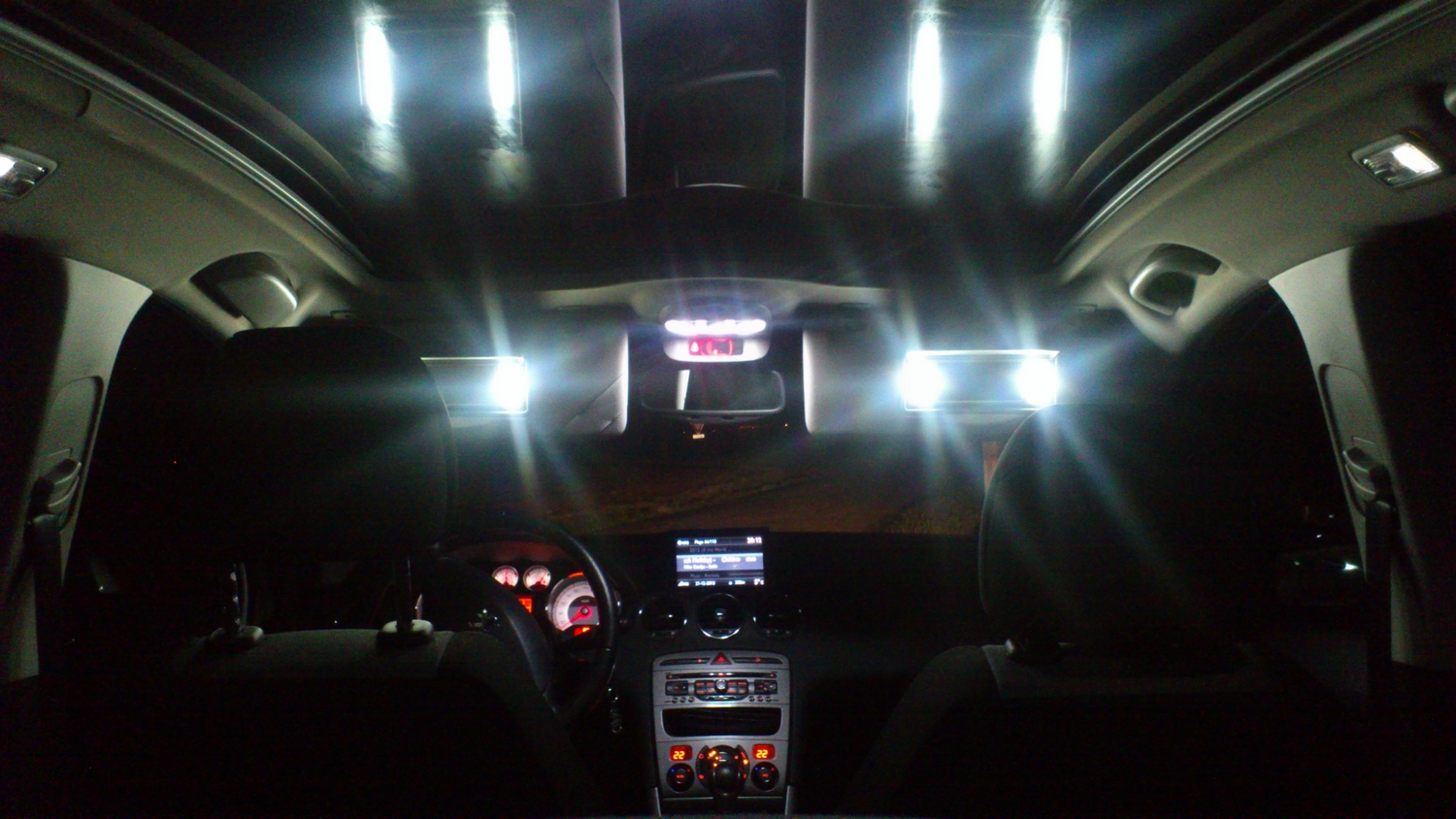

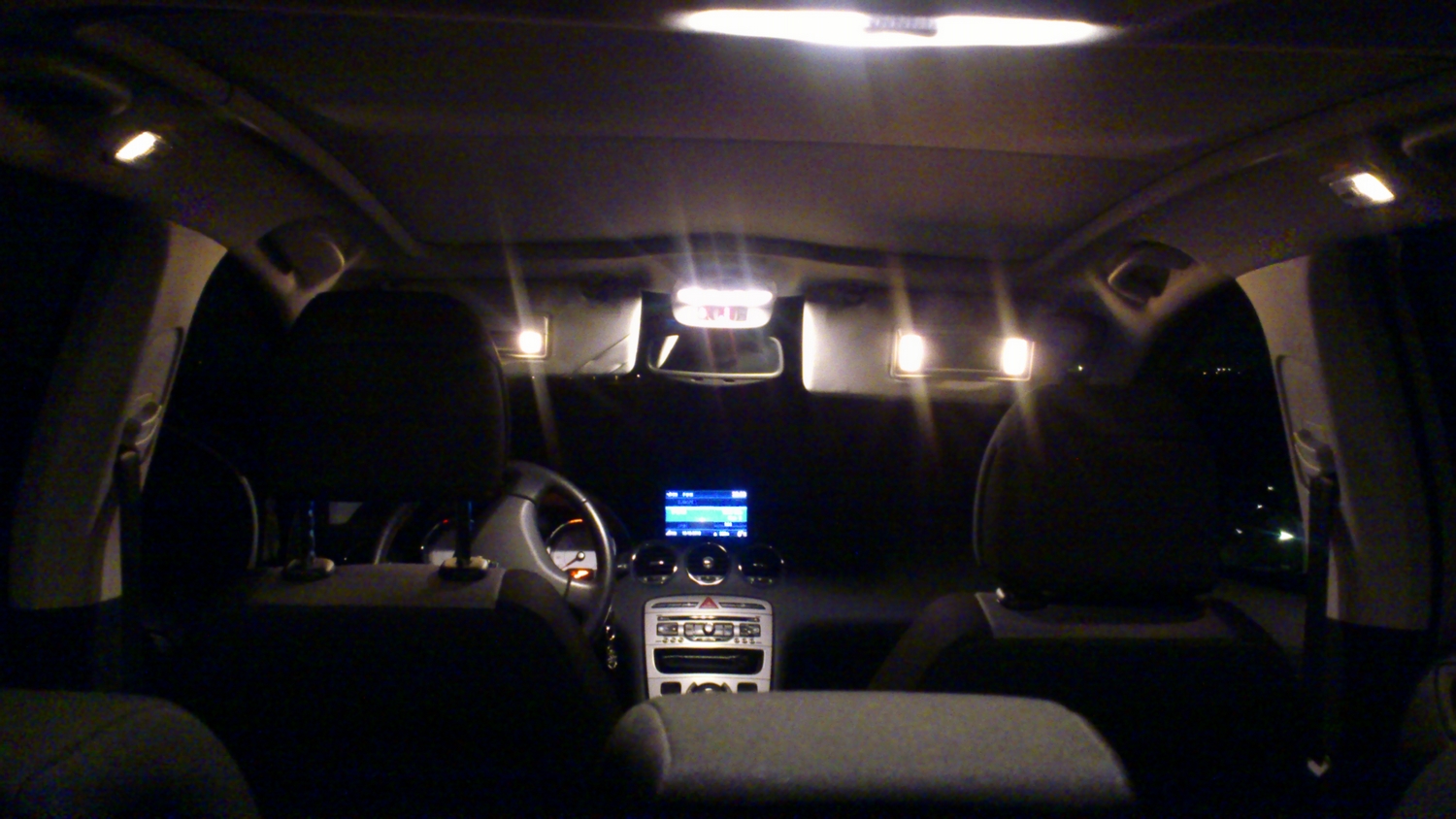

Au final, on obtient un éclairage bien plus class :

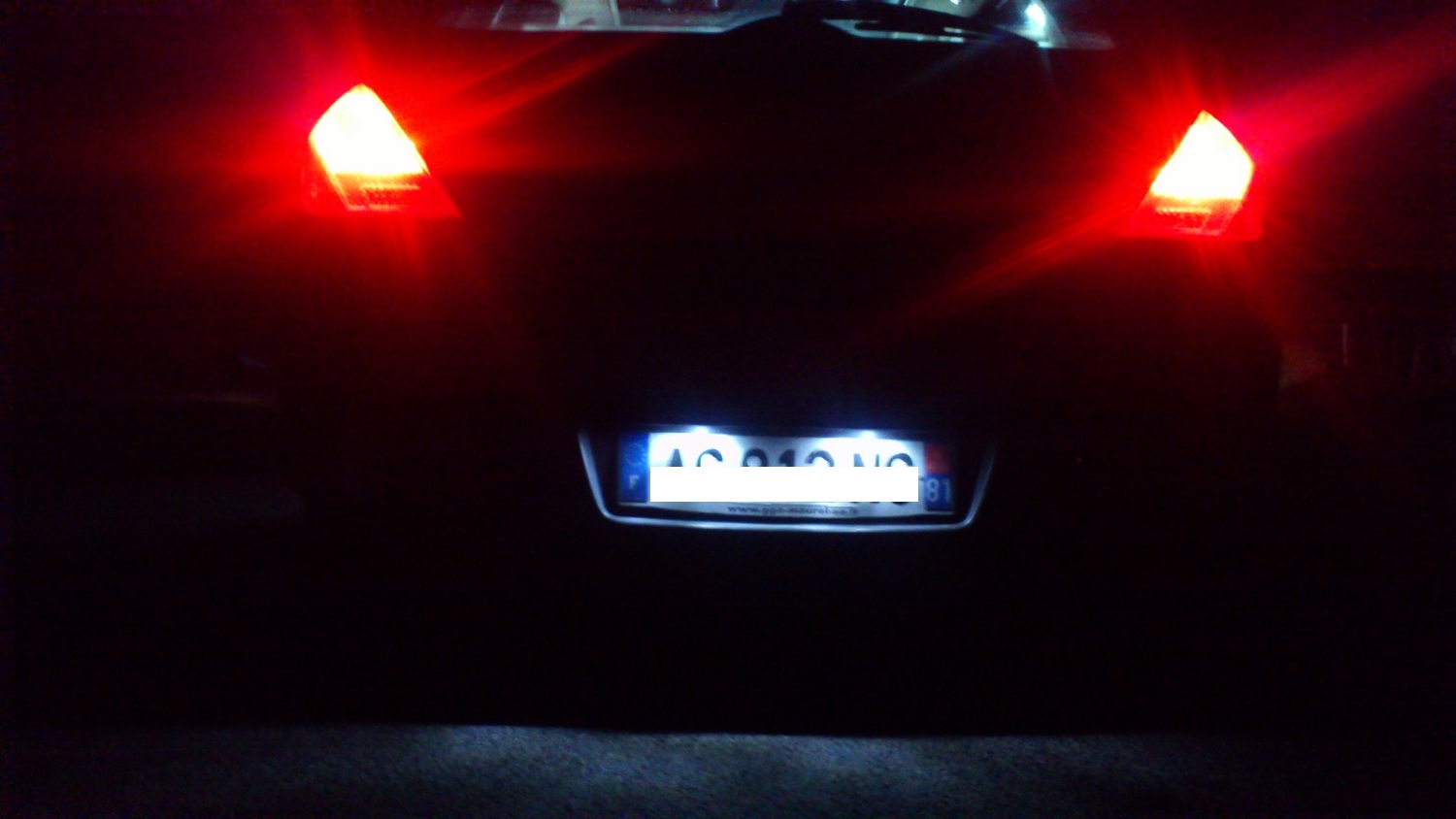

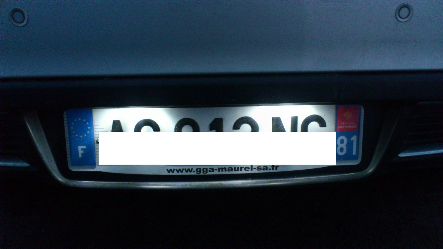

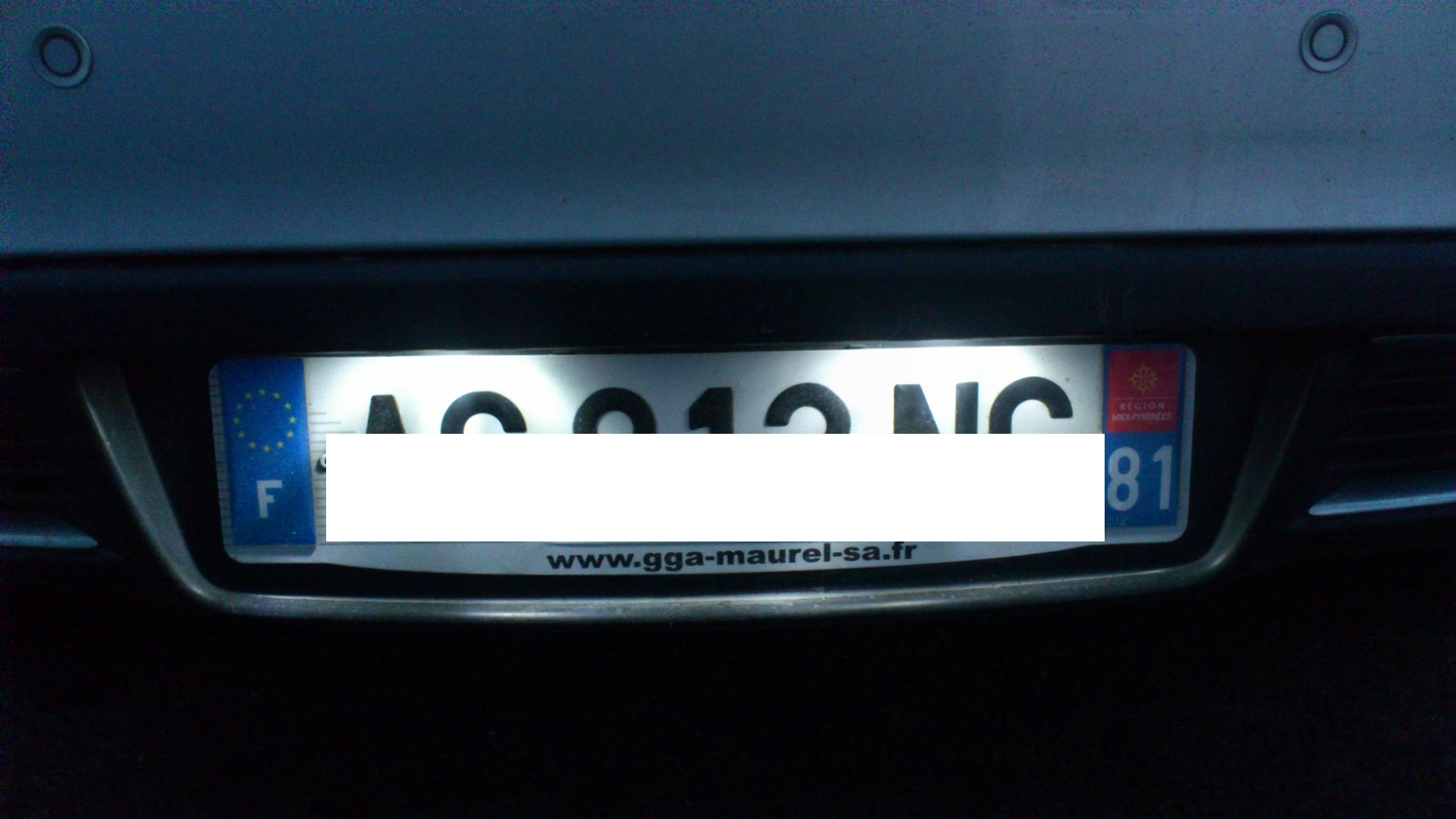

et pour les plaques (pas de photos avant) :
photo faite en fin de soirée
