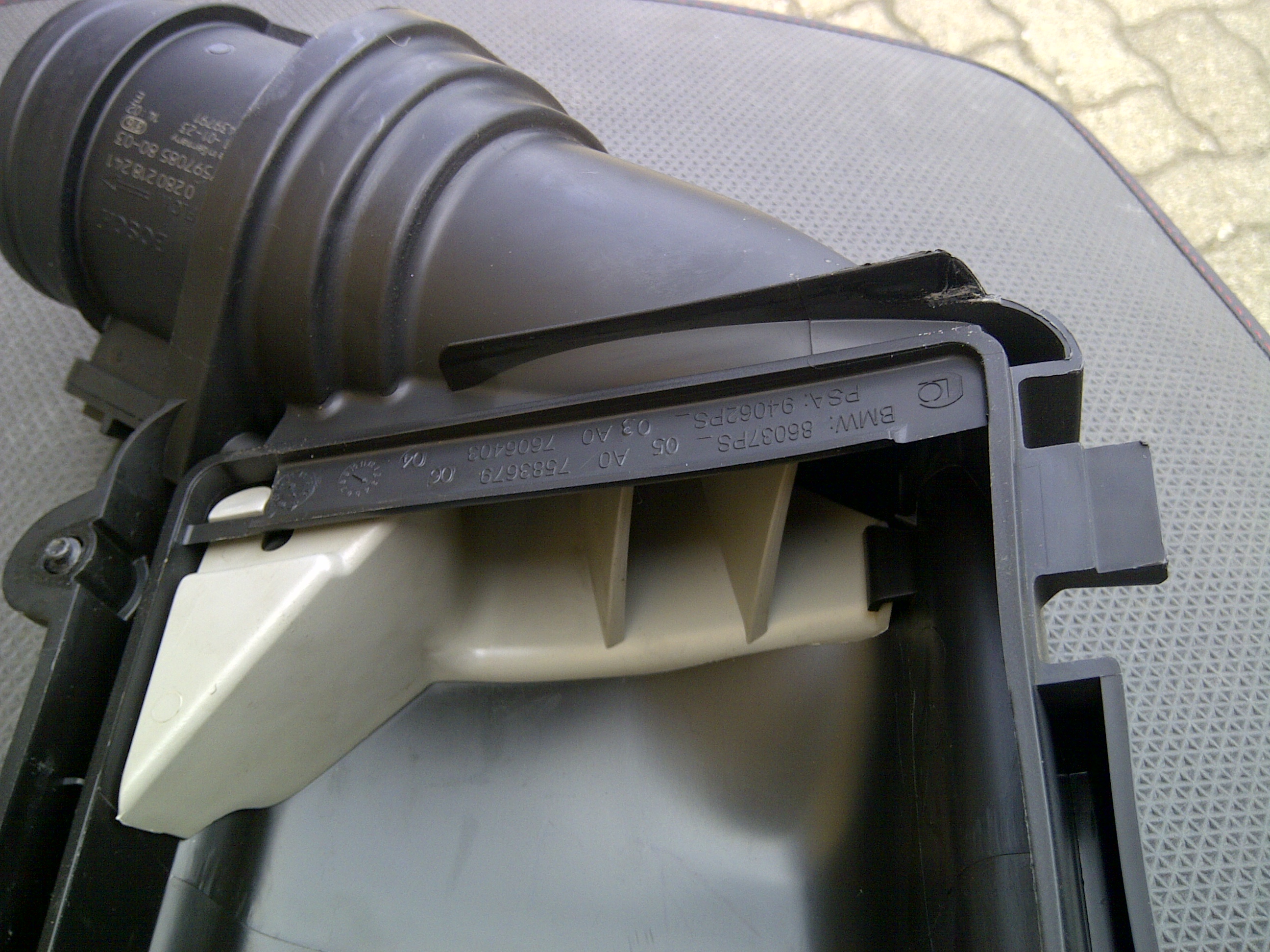

Messagede Steuf » Dim 11 Aoû 13 10:57

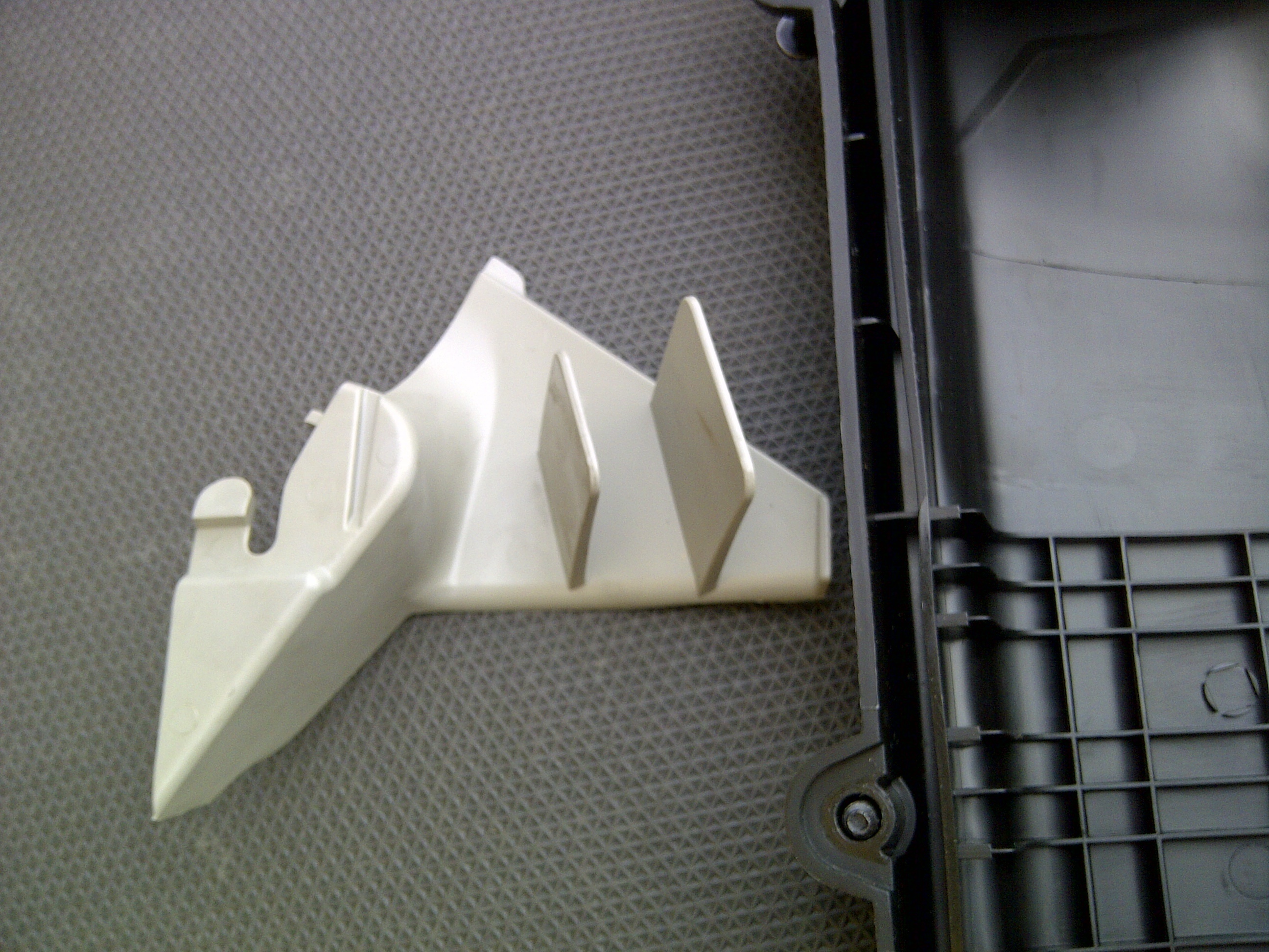

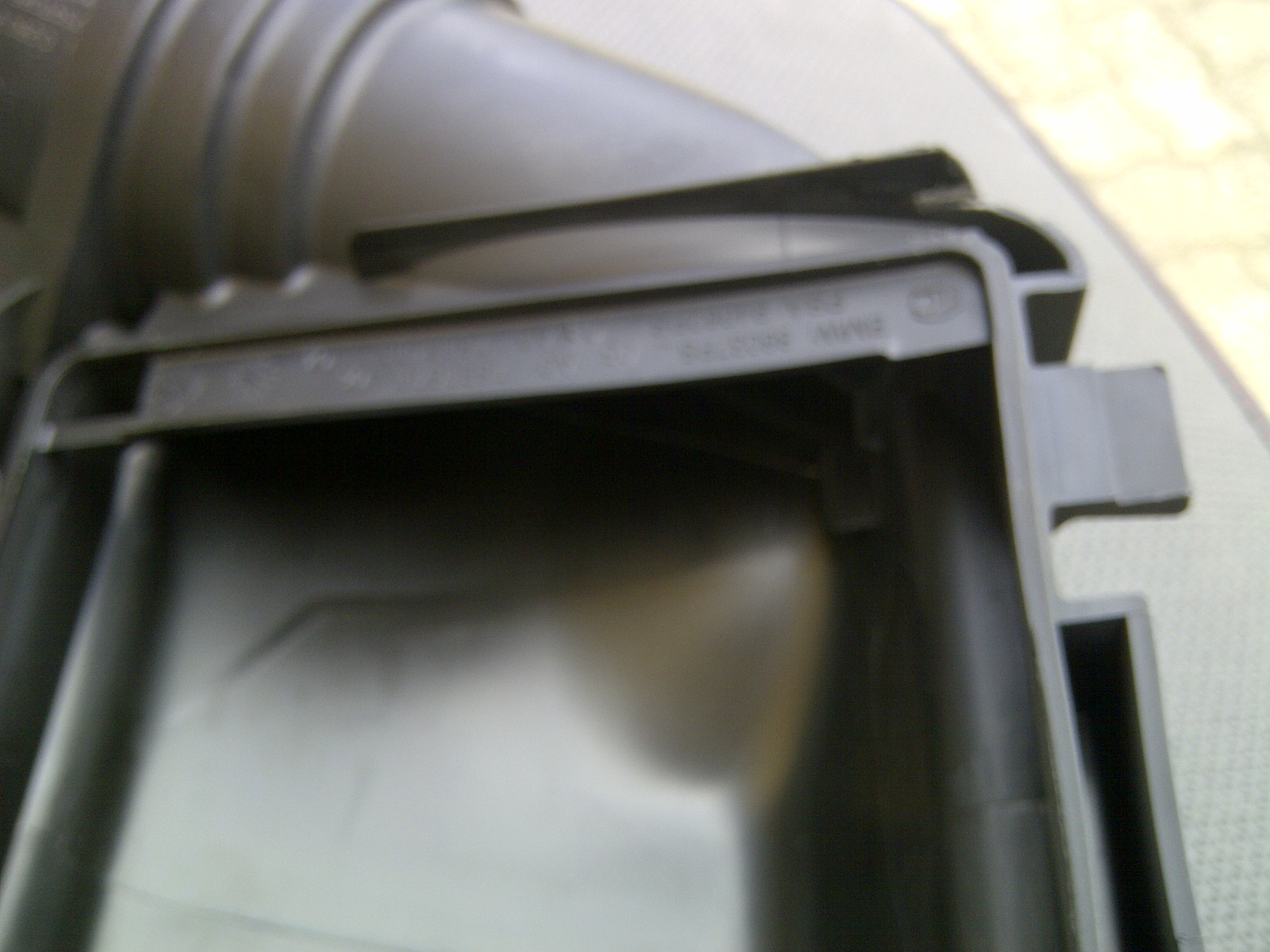

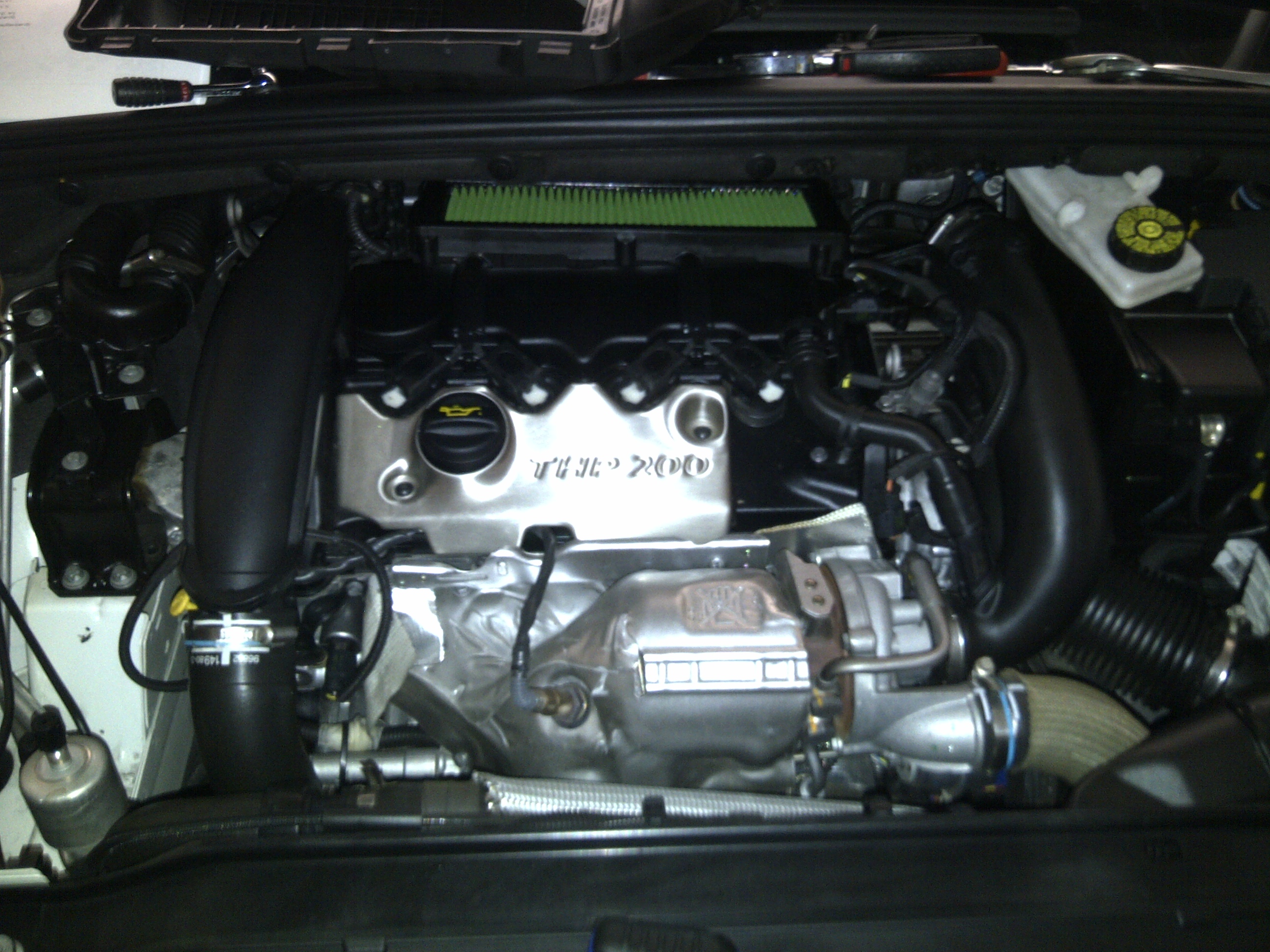

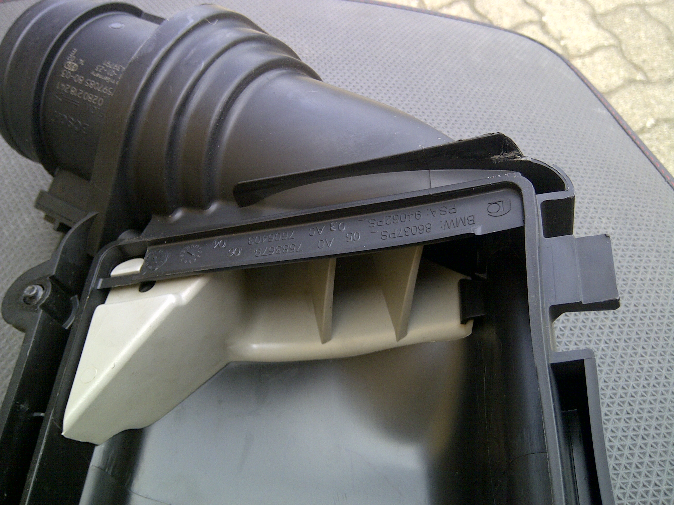

Hier en nettoyant mon filtre à air GREEN j'ai remarquer un déflecteur (piece gris clair) dans la boite a air juste avant le débitmètre
Au passage regardez la Ref BMW sur le couvercle :mdr3:
On déclipse la chose
Voila je pense avoir gagné 0.15 ch avec cette modif' :frime1:
Je verrai a l'usage si ça change quelque chose :merci:

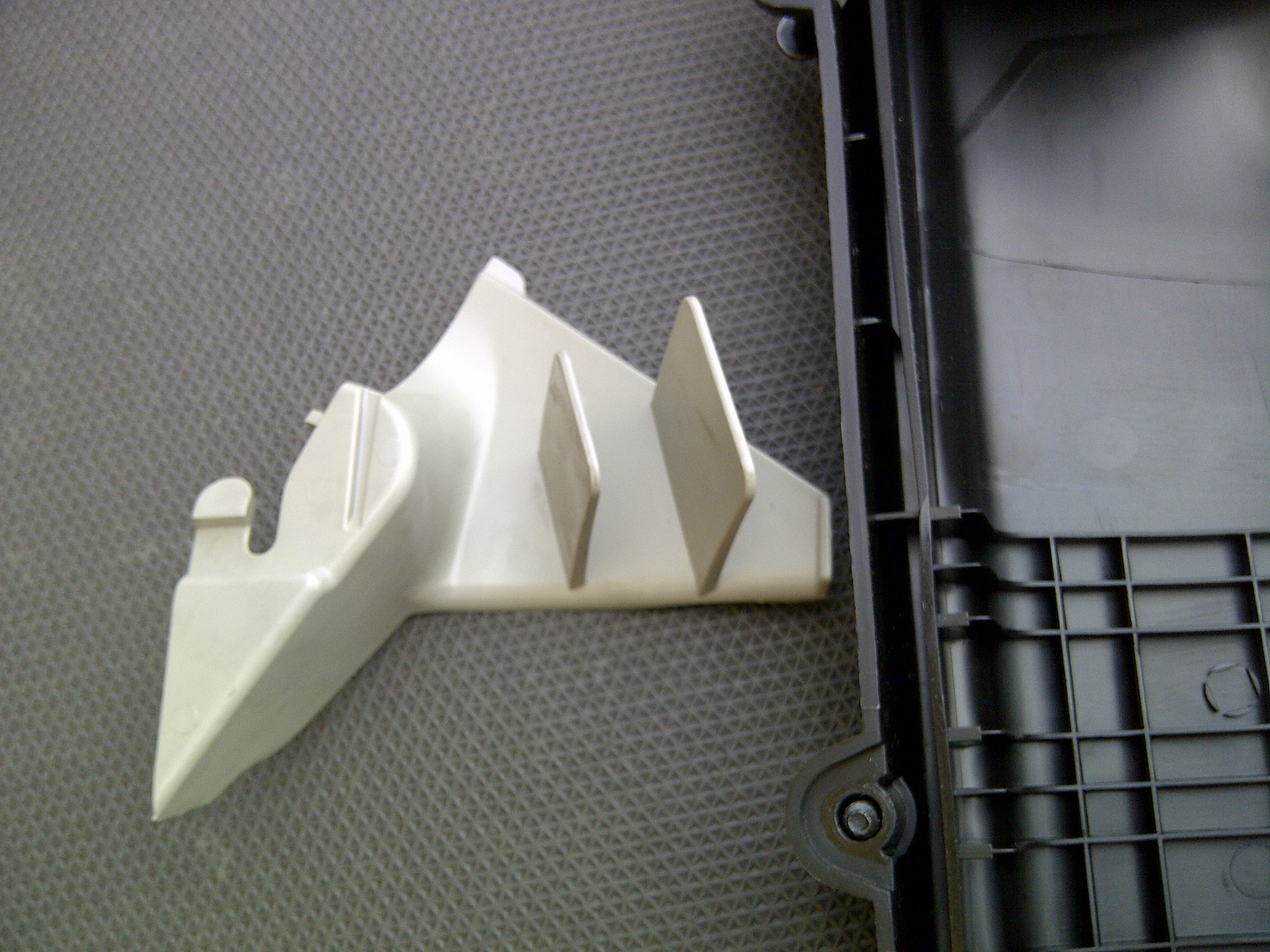

La pièce en question:

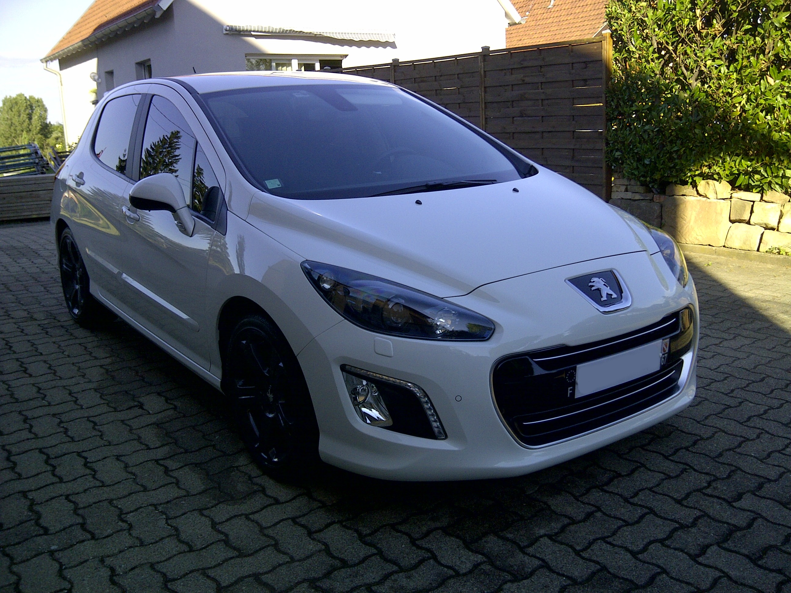

Et une petite dernière après un bon lavage

Si pas de changement je le remet ;)

Messagede nicoGti » Mar 13 Aoû 13 06:02
Bizarre cette pièce...
On dirais une bride pour accélérer l'entrée d'air :0
nicoGti
Messages: 729
Messagede forest » Mar 13 Aoû 13 10:16
Mieux orienter le flux ?
Re: 308 GTI Banquise Ph2 (Video ampoules LED arrière page 3)
Messagede Steuf » Mar 13 Aoû 13 17:17
@ Nico : Plutôt la sortie de l'air vu qu elle est juste avant le débitmètre
@ Christo : je n'ai pas pu encore voir si je sens un différence j'ai remis un filtre papier en attendent que le GREEN sèche tranquillement
@ Forest : ou surement

Messagede Steuf » Mer 14 Aoû 13 10:42
Nan c'est assez facile comparé à un 1.6 HDI :P
J'aurai du vous faire un tuto, 30 min c'est fait ;)
-Faut dévisser le bocal de liquide de frein
-Desserrer le collier qui relie la boite à air
-Débrancher la prise du débitmètre
-Et avec une douille a cliquet dévisser les 3 torx qui maintiennent le couvercle
Après faut faire pivoter le couvercle pour le faire sortir
@ kakipskopat : j'ai jamais essayer d'enlever toute la boite à air,seulement le couvercle pour avoir accès au filtre, désolé

Messagede Steuf » Sam 17 Aoû 13 09:32
Elle se trouve au même endroit que sur le 1.6 HDI
J'ai remis le Green en place, j'ai pas remarqué de changements avec ou sans le déflécteur, pour l'instant je roule sans.

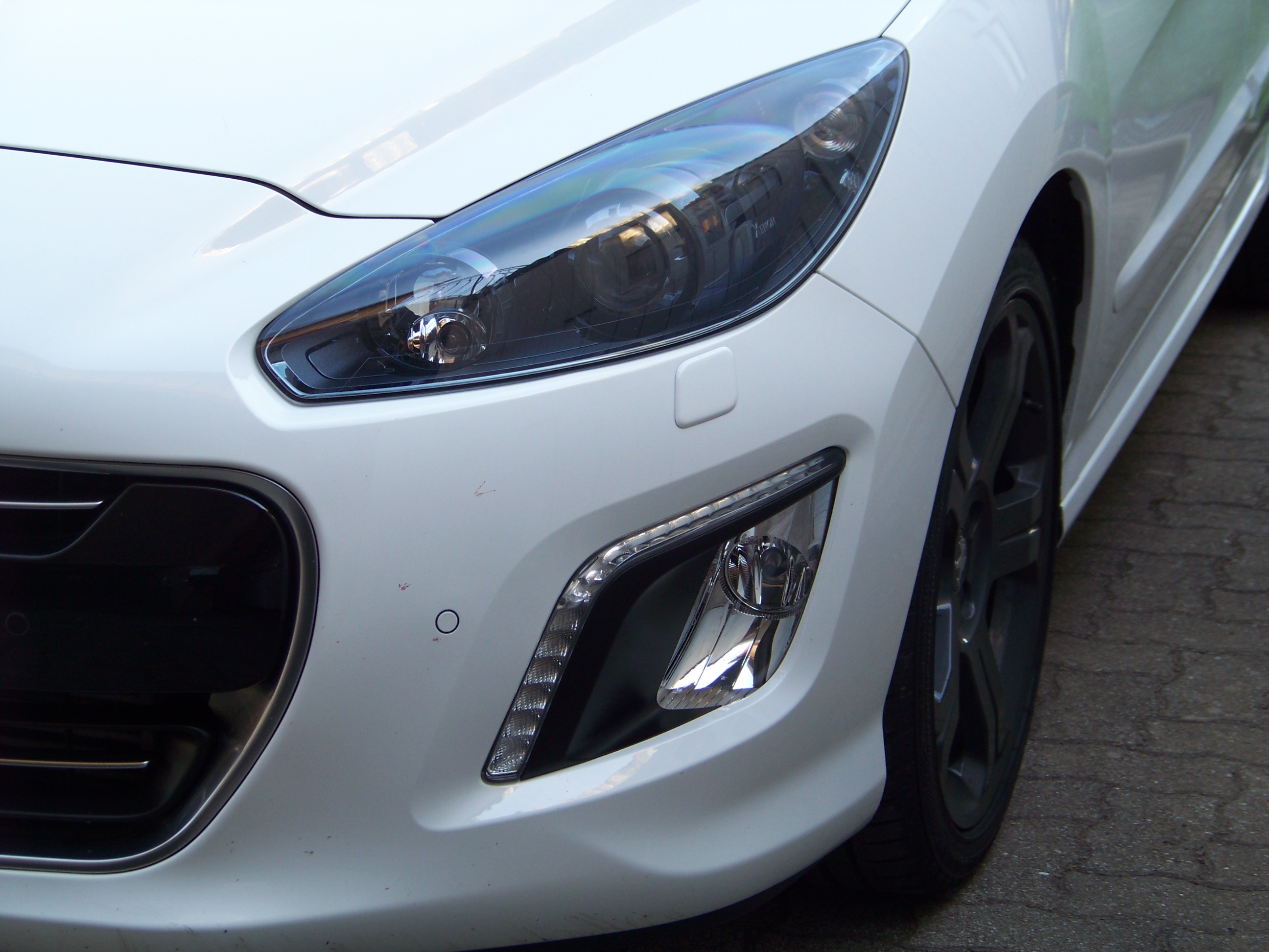

Messagede Steuf » Sam 17 Aoû 13 16:47

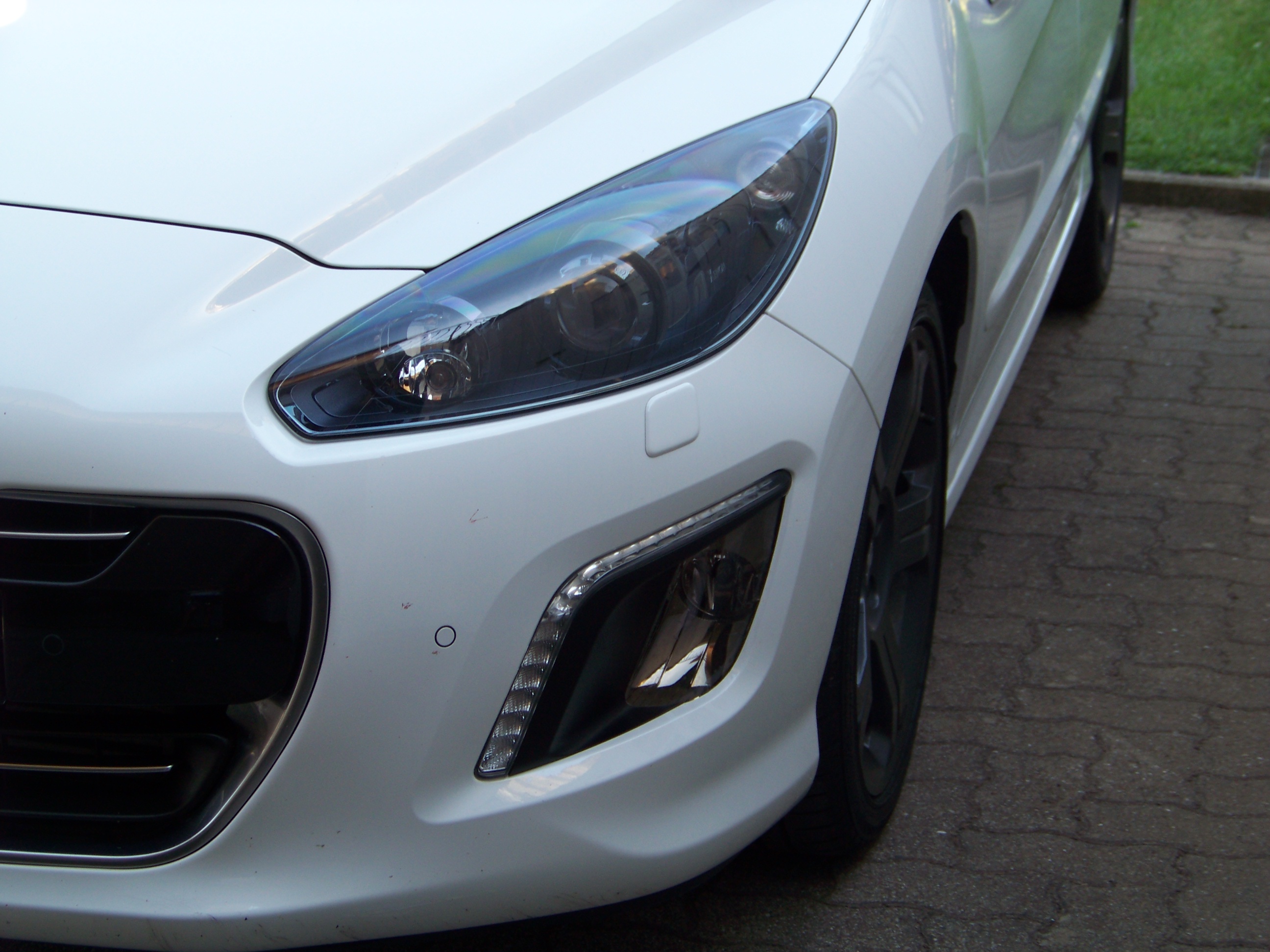

Cette après-midi, une petite modif made in Christo :merci:
Avant:
Après:
De loin c'est nickel j'adore :frime: par contre de près il y a plein de bulles et quelques petits plis dans le film, c'est surement possible d'avoir un travail impecable mais ma patience et proche de 0 :|
Pour l'instant je le laisse comme ca, a l'avenir je vais peut etre essayer avec du PlastiDip smoke pour voir le résultat

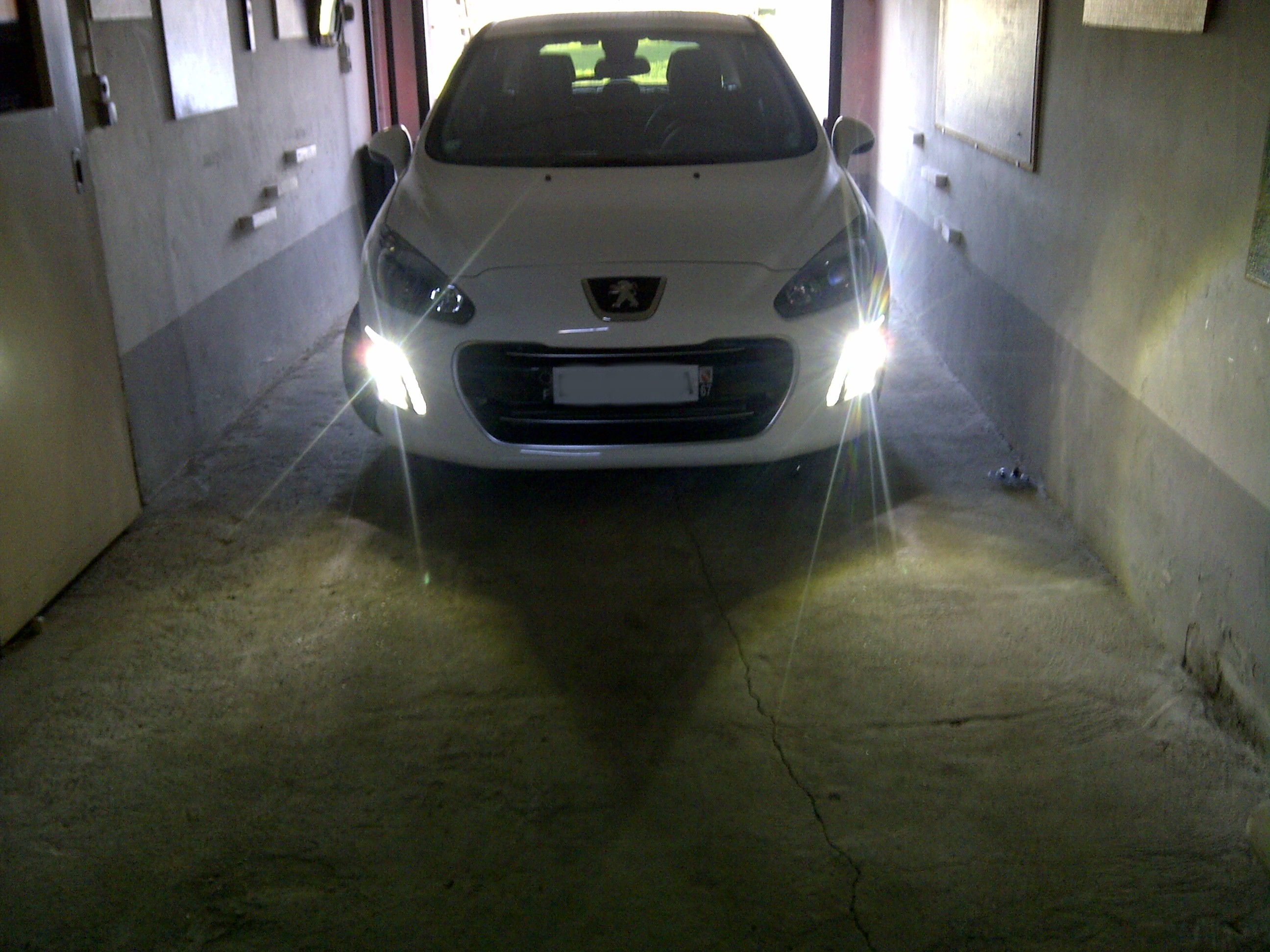

Messagede Steuf » Mar 26 Nov 13 16:46
Un peu de news :D
Elle approche des 30000 kms je lui prévois une petite vidange avec de la Castrol EDGE
Samedi j'ai commander des H8 LED 80w
Je les ai installées cette aprem :frime1:
50/50
Après

Messagede j0r » Mar 26 Nov 13 16:48
Ça claque ! C'est pile ce qu'il me faut ! :super:
Re: 308 GTI Banquise Ph2 (H8 LED 80w)
Messagede yannou25 » Mar 26 Nov 13 16:51
Elles envois ;-) :super:
Messagede Steuf » Mar 26 Nov 13 16:56
A voir la longévité aussi
Ouais c'est homogène avec les feux diurnes et les xénons, c'est tout ce que je voulais :frime1:
@ christo : oui mais je pense qu'un kit xénon fait mieux :P
Steuf
Messages: 176
Localisation: Alsace
Messagede Maxiim917 » Mar 26 Nov 13 17:05
Ouai sa claque vraiment bien, difficile d'avoir mieux je pense sans xénon.
Vraiment belle cette GTi Blanche à feux noirs :gene2: :coeur:
Messagede yannou25 » Mar 26 Nov 13 17:10
Faut voir de nuit car avec un kit hid tu peux rouler limite juste avec les AB
Messagede Steuf » Mar 26 Nov 13 17:18
@christo : je les ai pris chez vega-tuning à 50€ les 2
j'aurai pu les prendre chez baba le rapide pour moitie moins chère mais j'étais pressé et pour la garantie au cas ou elle sont défectueuse comme j'ai pu le voir sur un topic
@max : Merci à toi ;)
@yannou : oui les HID ça doit être top
Les LEDs sont données pour 900 lumens alors que qui HID donne 3000 lumens :shock:

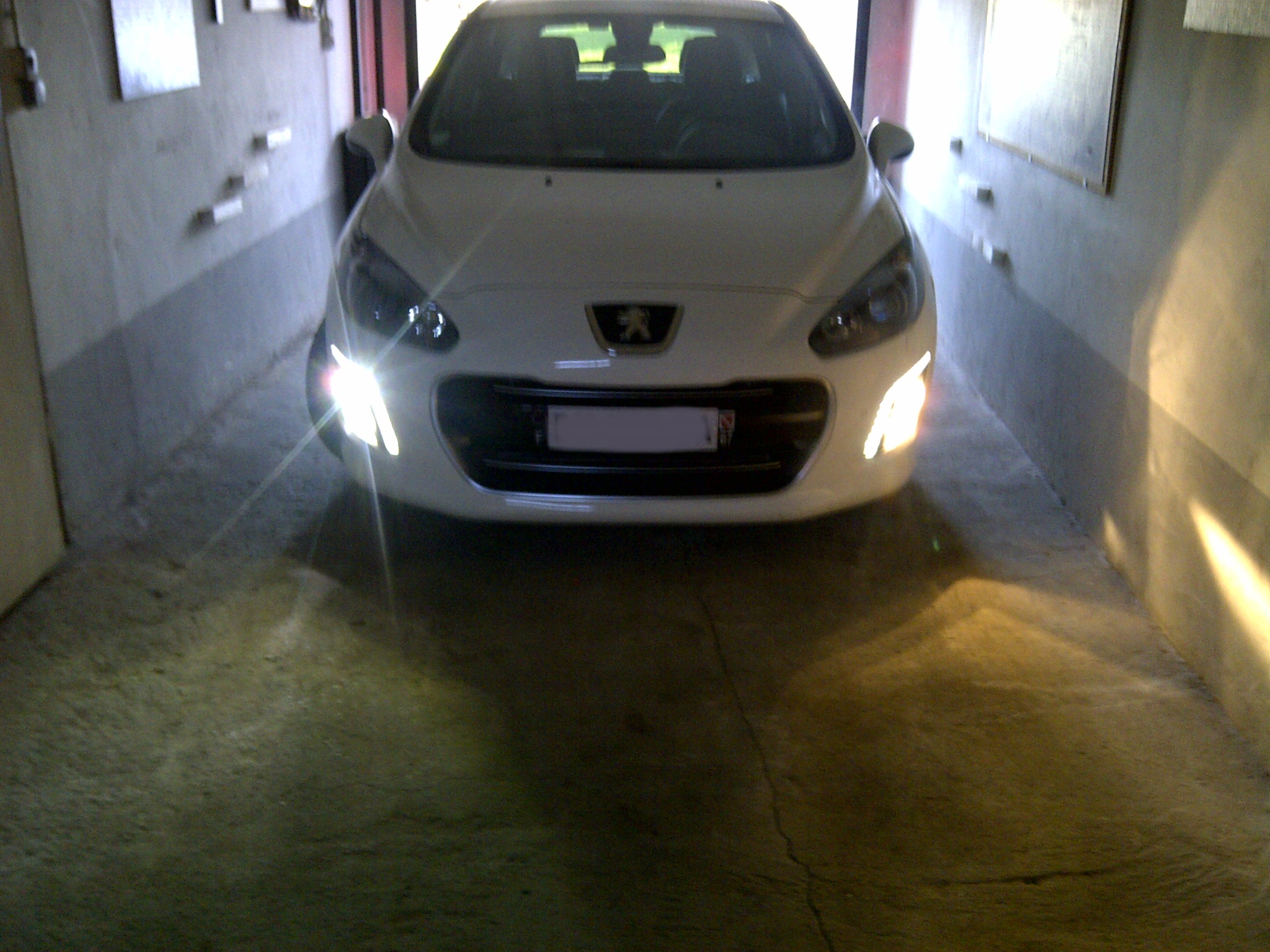

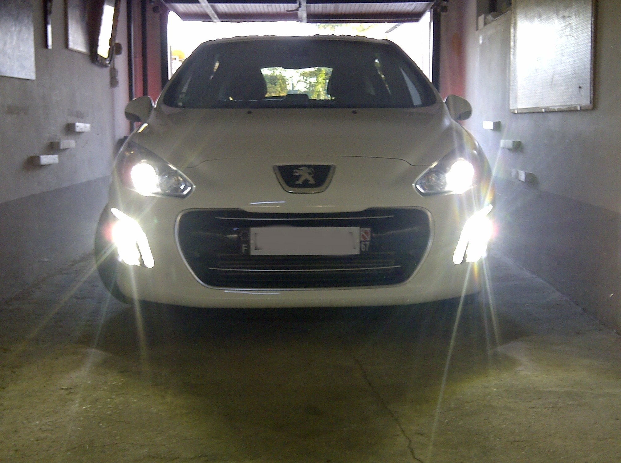

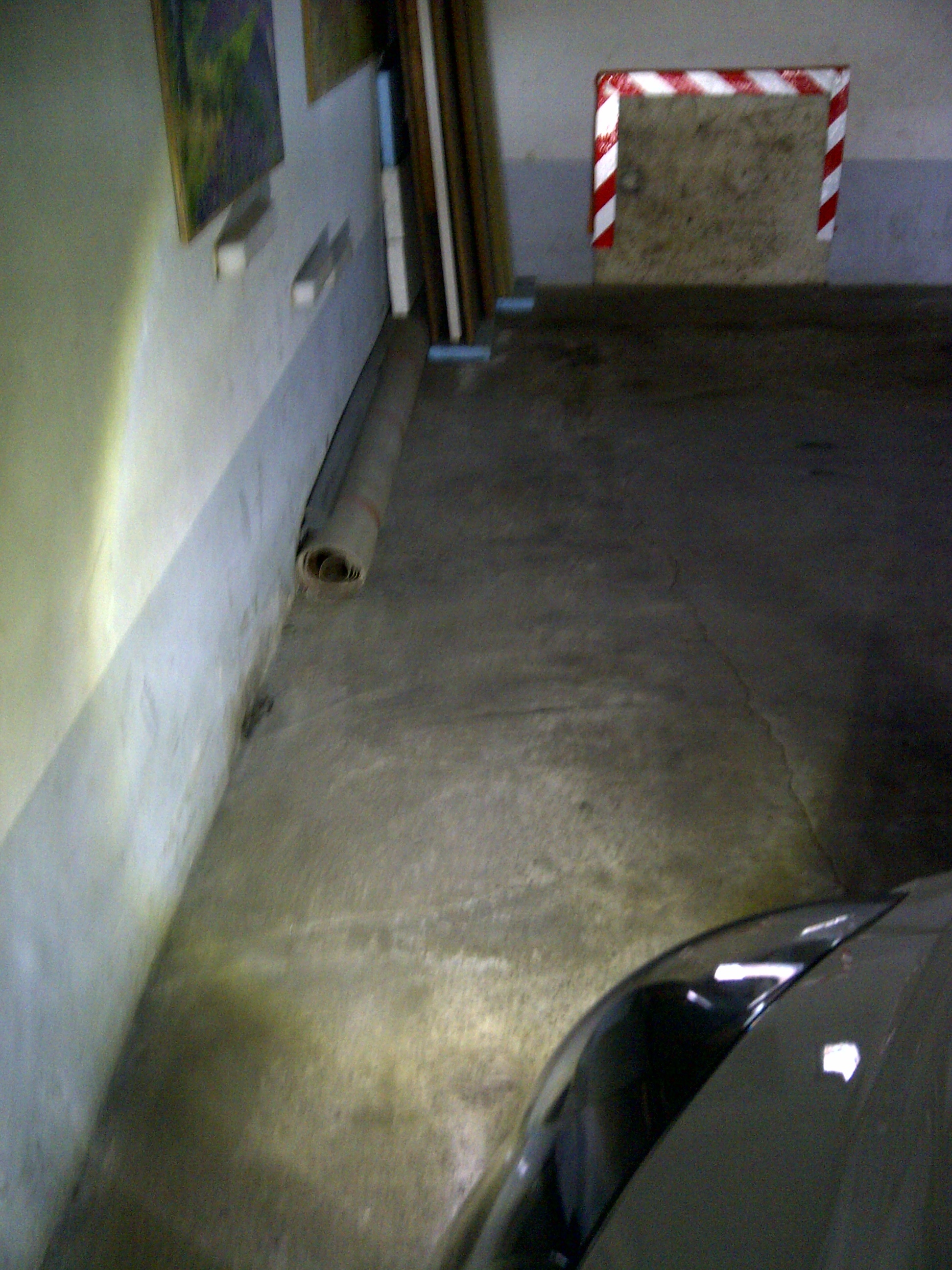

J'ai essayer de vous faire des photos
Feux éteint
En veilleuse
Avec les AB's
On vois bien que le faisceau n'est pas aussi bon qu'avec des ampoules halogène, a voir a l'usage si ça éblouie les autres usagés :naah:
