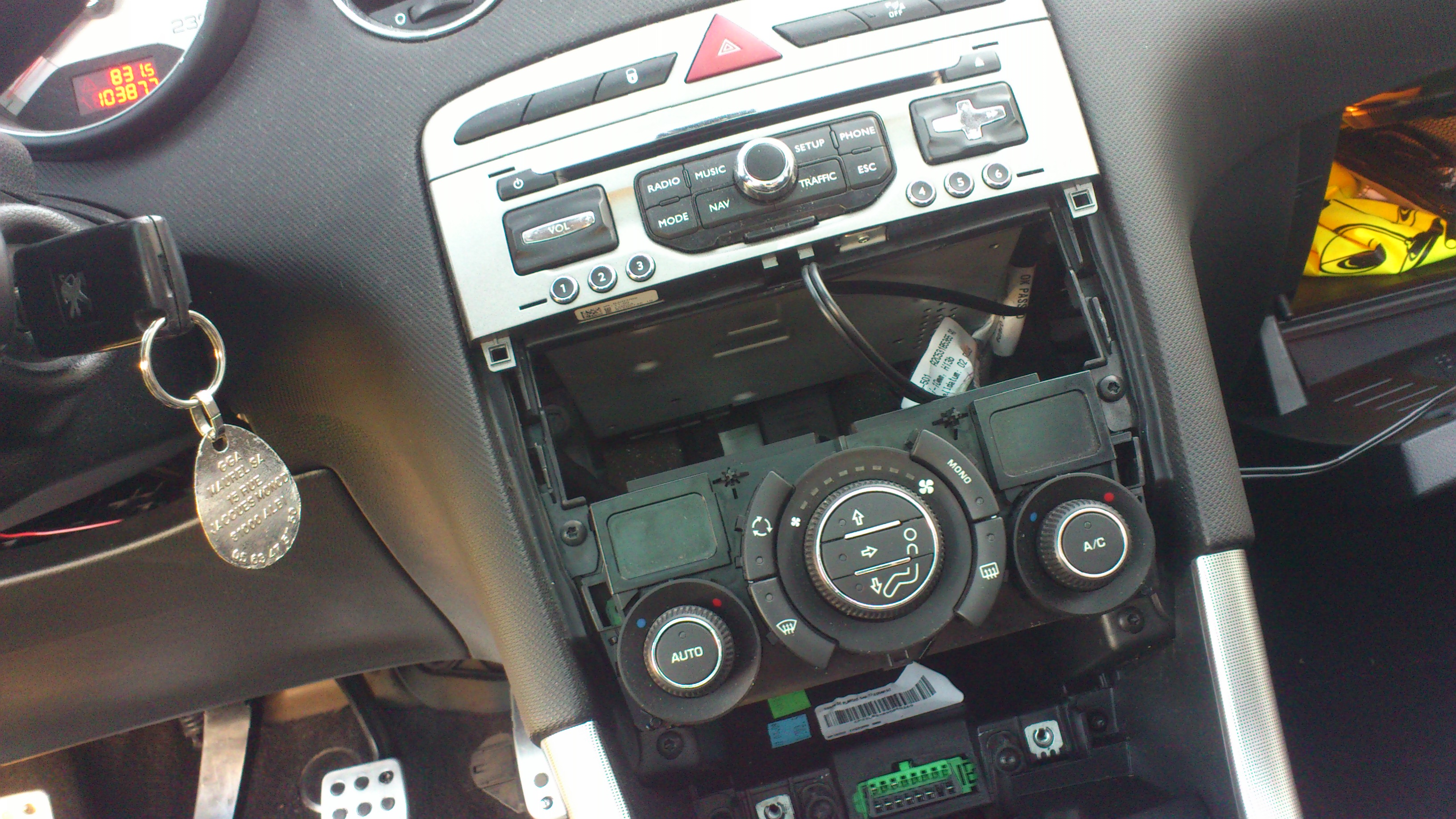

austinman a écrit:
titou a écrit::hello: :hello:

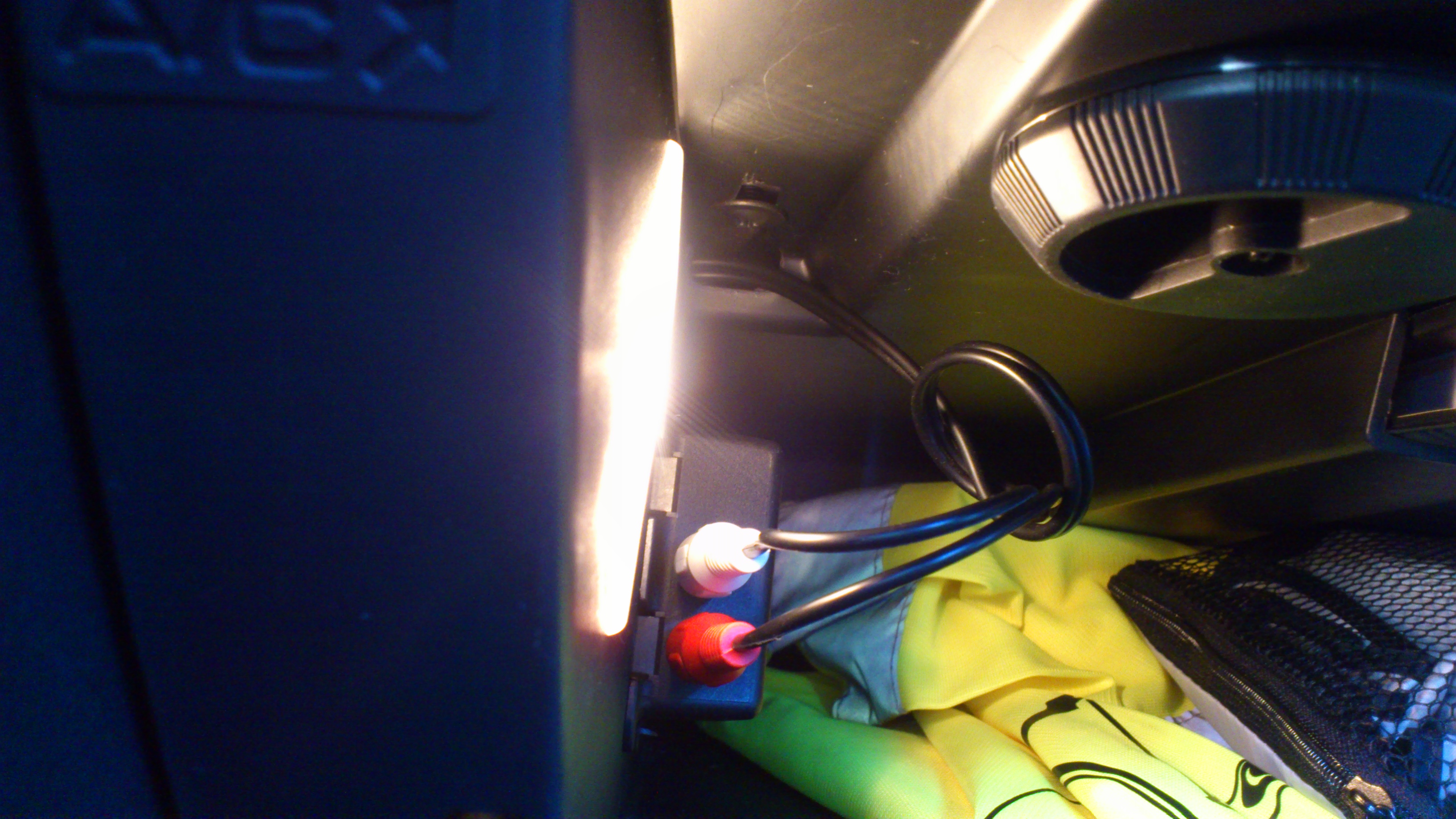

j'ai aussi fait passer un câble RCA / Jack de la boite à gant jusqu'au petit crochet pour les sacs normalement
Comment as-tu fait ? Ça m'intérresse. :p
comme promis, petit résumé pour passer le câble. donc on part de la boite à gant, il y a un petit passage au dessus de la prise RCA

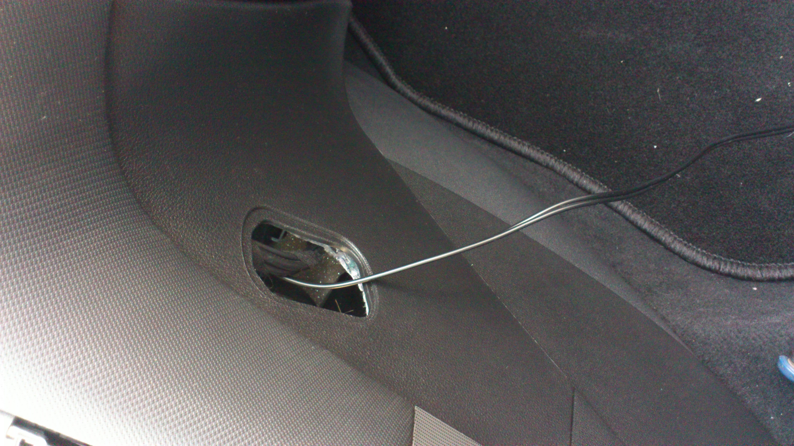

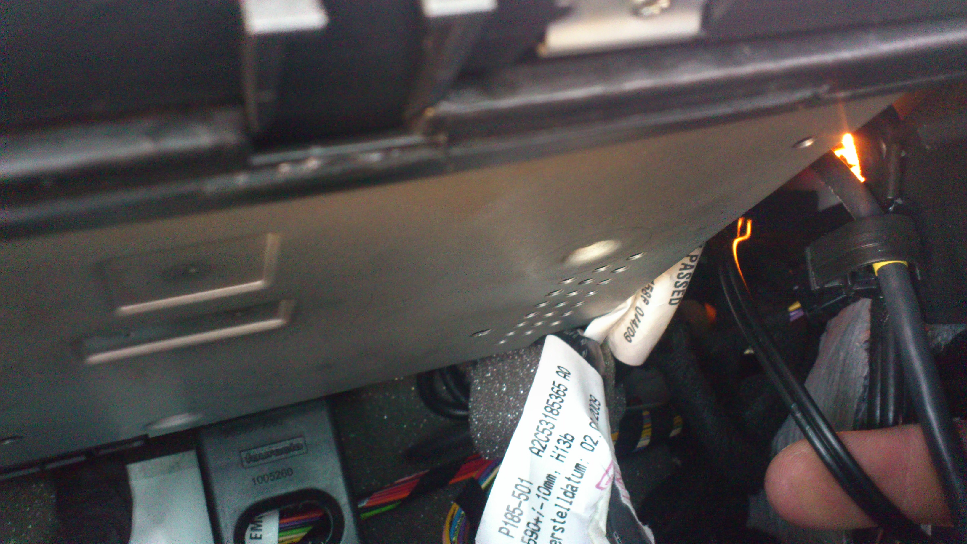

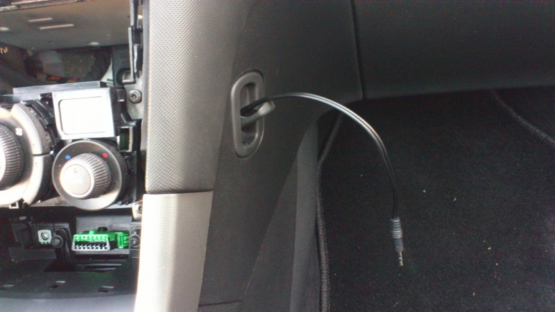

ensuite on envoi le câble dans la console centrale (j'avais démonté dans un premier temps le vide poche sous l'autoradio, et le capot des commandes de clim... enfin de facilité les accès)
on ressort le câble par le crochet qui se démonte très facilement au passage (juste clipsé)
on remonte le tout et voilà :gene:

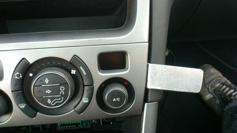

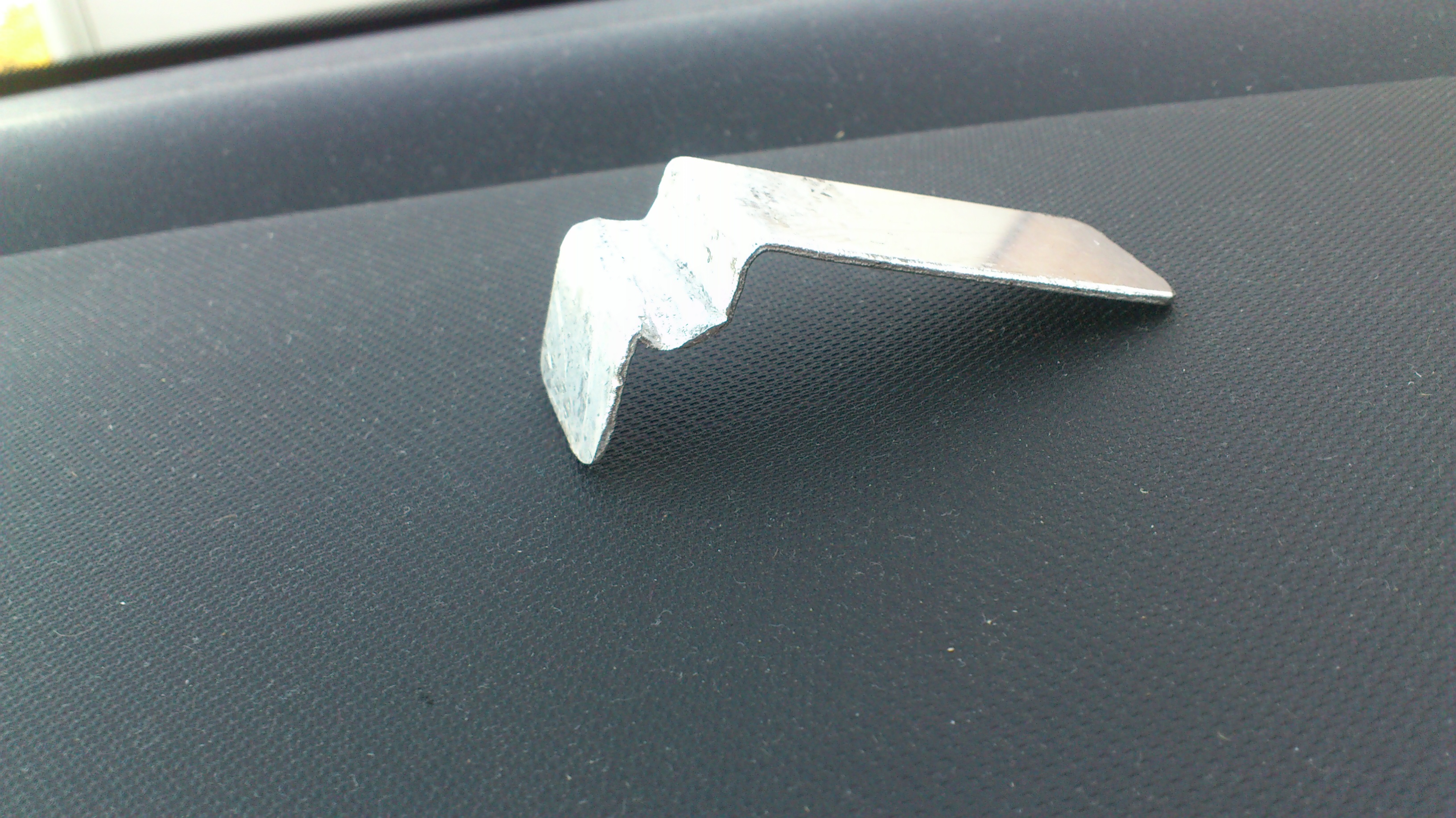

tant que j'y suis un petit aperçu de la patte de fixation destinée au support de téléphone :
j'ai pris une petite plaque d'alu que j'ai façonné un petit peu :mrgreen:
voilà une fois la console remontée :
reste a fixer sur la patte le support du téléphone

Messagede titou » Ven 01 Nov 13 00:56
Maxiim917 a écrit:Génial ton idée de support tèl Titou, McGiver même !
Je vois que tu as découvert toi aussi l'intérieur de la console centrale. C'est top tu peux passer des câbles partout :blub:
:merci:
une autre photo pendant le montage. la patte se glisse entre le bloc clim et le montant de la console centrale
et une avec mon ancien support trop massif a mon gout

austinman a écrit:Je sais ce que je fais cette aprèm. Merci pour le retour. ^^
avec plaisir. si ça peut servir à d'autres ;-)
j'ai prévu de faire passer le câble d'alim pour le téléphone par le crochet aussi. une fois que le convertisseur 12 / 5V sera planqué dans la console centrale. une façon d'avoir une intégration "propre" des câbles
