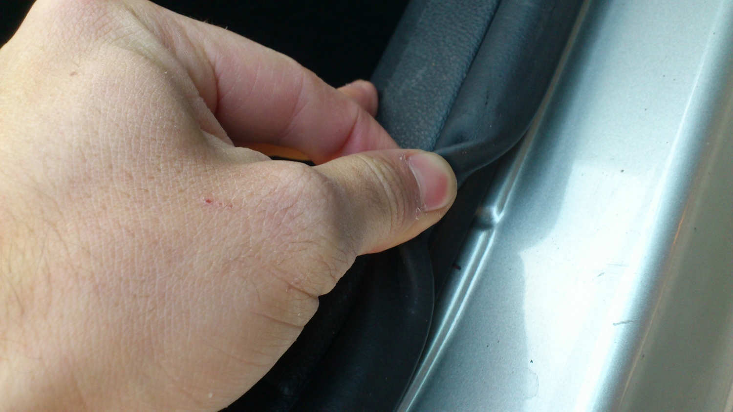

on s'aperçoit en regardant de plus prêt sous le joint de la porte que les ingénieurs de pijot ont prévu des ergos sur la carrosserie pour fixer les seuils au même endroit sans se prendre la tête à mesurer.
donc on nettoie bien la partie où l'on va coller le seuil, on enlève la protection sur la partie adhésive sous le seuil, on le positionne dans les ergos et on applique le seuil sur la carrosserie de façon a bien le coller.
