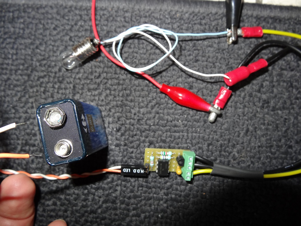

Test de fonctionnement :
- Si tout parait en ordre, il est temps de vérifier en réel si le montage fonctionne comme prévu.
- Le +6v sera remplacé par une pile de +9v pour la commande de l'optocoupleur.
- Le +12v pourra venir d'un transformateur 300mA très courant dans nos foyers.
- Une lampe 12v 2w (160mA) servira pour remplacer la caméra qui consomme une valeur équivalente.
- Reste à alimenter le montage et de constater que la lampe s'allume comme voulu. :super:
- Le fonctionnement a été testé sur 3x15 mn sans dysfonctionnements apparents, le transistor était froid,
- il tient 0.6A en continu, de la marge comparé au 200 mA de la caméra. :ange:
- le câble de l'interface est maintenant terminé, les 6vdc en sortie du W910R pourra allumer la caméra AV à coup sûr.

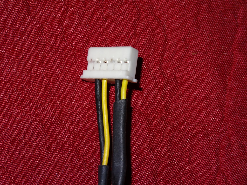

Détail prise 6 contacts KCE-CAM
Les deux fils d'alimentation à rajouter
Les deux fils rajoutés sur la prise
Vue de la prise rapprochée

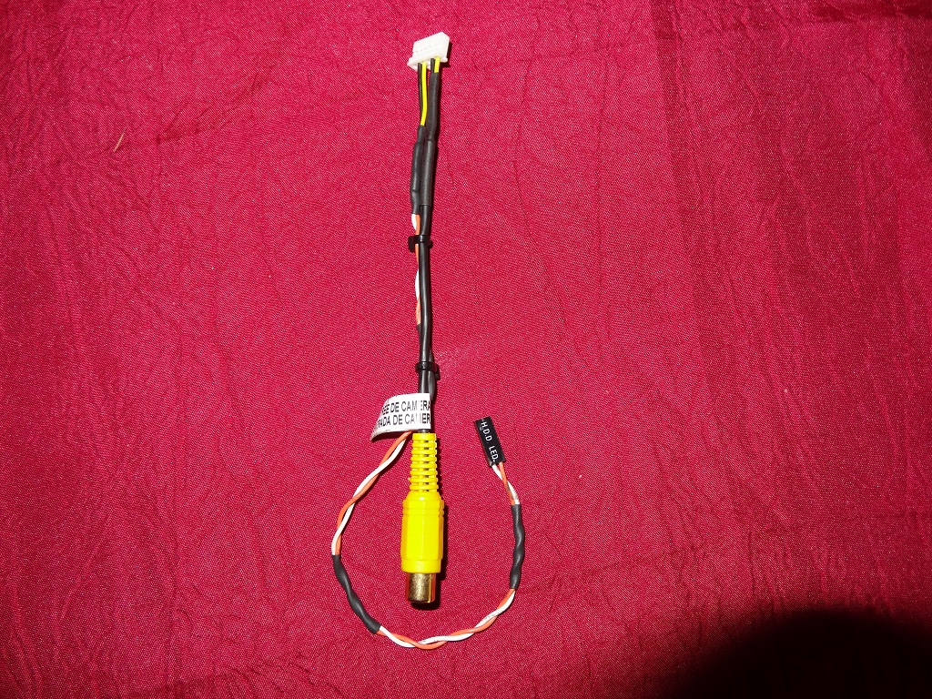

Câble interface terminé

Interface terminée et protégée
Une fois le nouveau câble Alpine en main, les deux clips récupérés et poser sur les fils orange/blanc,
la prise blanche terminée, le montage pourra se connecter directement sur le W910R et allumer la caméra. :pompom:
Voilà, l'interface est terminée tout en étant fonctionnelle, une fois protégée et glissée derrière le W910R, il ne reste plus qu'à l'utiliser.
