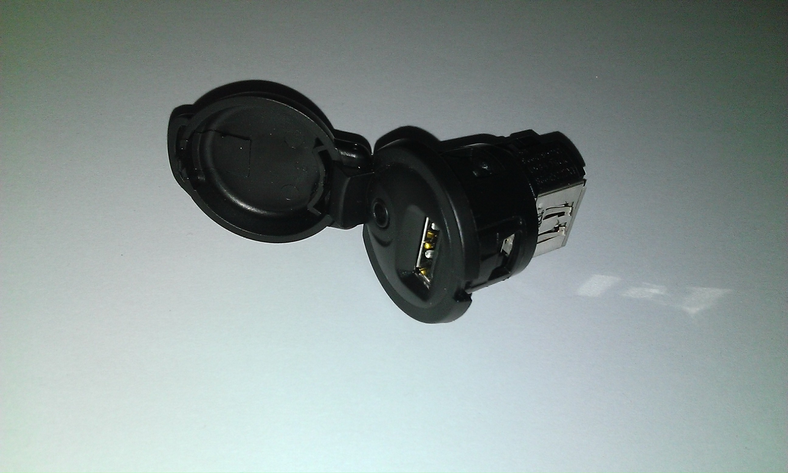

Ci dessous une photo de l'embase USB.
Le branchement est assez difficile à voir. Je ne suis pas parvenu à suivre le câble pour le retirer, donc je ne sais pas où il est branché. Je dirais tout simplement sur l'autoradio mais les fils qui arrivent sur l'autoradio ne correspondent pas (en tout cas leur couleur).
Donc voici ma question : savez vous où acheter cet embase USB (c'est celui de ma 207, je devrais le remettre) et le câble qui va avec? J'ai beau cherché sur le net je n'arrive pas à mettre la main dessus.

C'est le kit USB plug que tu as dans ta 207. Si je me souvient il te faut un module+ la prise USB et un télecodage chez peugeot. Il me semble aussi qu'il faut que tu change de rd4 car celui que tu aura dans ta 308 ne sera pas compatible pour l'usb plug. À confirmer par quelqun qui connai vraiment en détail.
En gros pour faire cette modif prépare le porte feuille.

J'ai pu aussi avoir quelques infos par rapport à mon projet d'avoir le même port USB que mon ancienne 207.
Alors j'ai pu finalement trouvé des infos sur le fofo. Le port USB s'appelle le Wip USB, et si on ajoute le Bluetooth, cela s'appelle le wip Bluetooth. Ca comprend le port USB + jack + le Bluetooth. Donc exactement comme ma 207 série 64.
Je me suis renseigné dans le garage Peugeot le plus proche, et la note est salée. Comptez 22€ pour le port USB + 260€ pour le boitier téléphonie (où le port USB est branché) + le faisceau entre 10 et 15€.
On arrive à 295€, auquel il faut ajouter 60€ de main d’œuvre. Total : 355€. Ça fait cher le port USB et le Bluetooth !! En tout cas c'est bien réalisable sur la majorité des peugeot avec le RD4. Je ne sais pas si on peut juste mettre le port USB sans le Bluetooth, le technicien Peugeot n'a pas pu me renseigner. Car il faut savoir comment le brancher ce port USB...?
