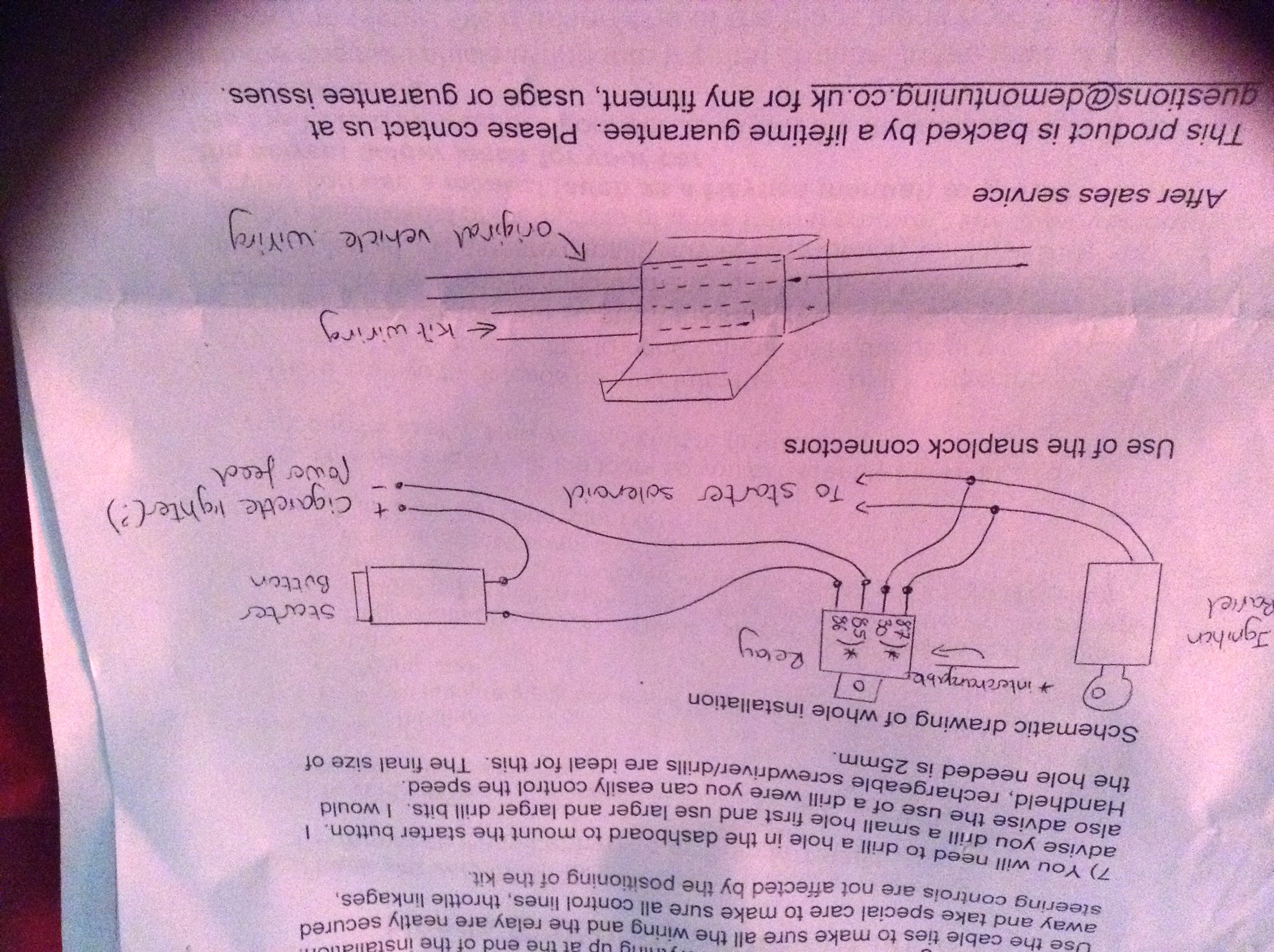

Alors voilà j'ai reçu le bouton j'ai réussi à le branche en dérivation de l'allume cigare donc le booutton s'illumine mais pour l'installation sur le neiman jai rien compris
Voilà la photo de la "notice"

Comme indiqué sur le schéma blanc 4 post au dessus, il faut que tu prennes soit avec la prise du Neiman, soit celle de la BSI (celles surlignées).
