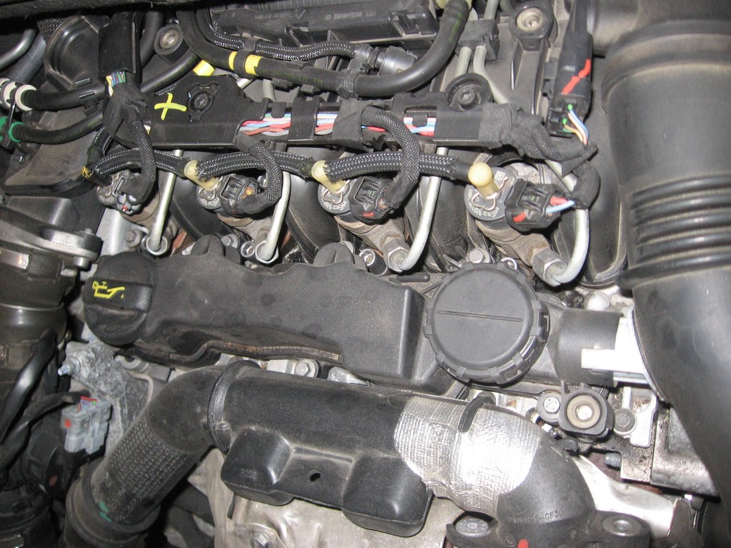

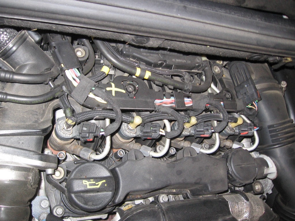

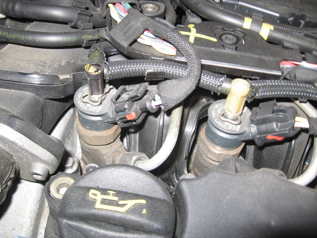

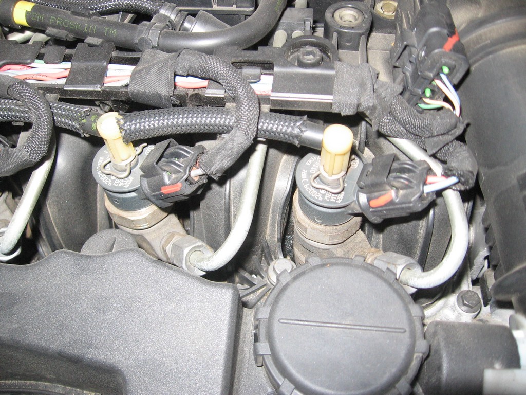

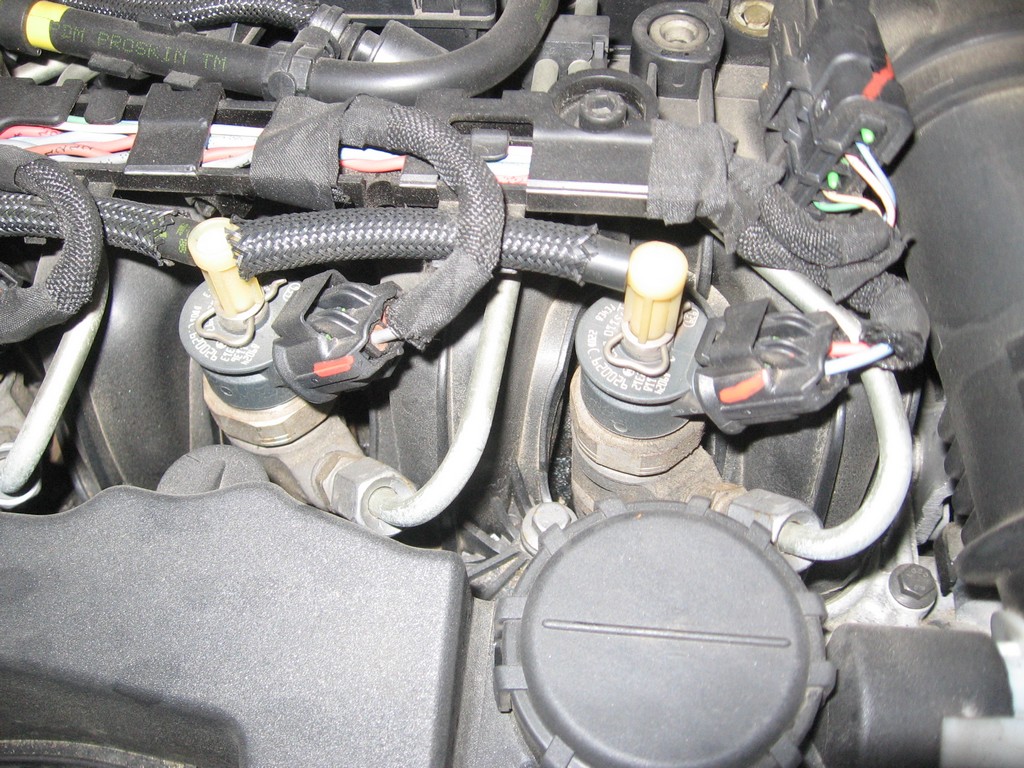

Voici les photos du moulin, pour moi ça a l'air ok mais je sais pas pour vous ?

Pour les injecteurs plus une vue du dessus de l'injecteur ? Mais ça semble bien avec la première photo.

Ok merci me voila en partie rassuré, je vais essayer de faire une photo plus dessus. Peux-tu me dire ou le dépôt noir se situe si il apparait ?

C'est juste au plus bas des injecteurs si ya, entre l'injecteur et la 'culasse'. (si c le bon terme)
