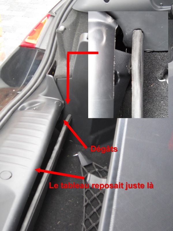

j'ai une tuile sur mon toit ouvrant : j'ai posé dans mon coffre un tableau (pour artiste peintre). Il reposait légèrement sur le seuil de coffre (tableau de 80 cm x 80 cm). Je ferme le coffre sans difficulté, sans forcer, ouverture du toit et message sur l'écran déporté.
Manoeuvre arrêtée de suite, tableau retiré et garnitures intérieures près du bord tordues.
Voir photo :
Vais chez Peugeot : 223 euros et pas de place dispo pour réparer avant septembre.
Le toit accroche cette garniture en rentrant dans le coffre.
Quelqu'un a déjà eu " le coup", je peux continuer à l'utiliser sans risque ? Peugeot me dit oui, mais pas confiance.

Je n'ai rien mis au dessus du filet : mon tableau de 80 cm x 80 cm (puisqu'il s'agissait d'une toile pour peintre) reposait comme sur ce dessin sommaire :
et le coffre s'est fermé sans difficulté donc pour moi y avait pas de pb.
J'ai écrit à Peugeot, j'attends leur réponse.

Normal qu'il y ait eu un souci. Lorsque tu décapote, ton capot de coffre pivote vers l’arrière. Etant toujours verrouillé au niveau de la serrure, il ne pourrais pas basculer sans endommager le parechoc, sil le seuil de coffre noir sur lequel tu as posé le tableau ne basculait pas non plus. Ton tableau a dû alors glissé vers le coffre et lorsque le seuil est revenu a sa position normal il s'est endommagé.
Que la route est courte en 308 CC.... et oui déjà arrivé.
