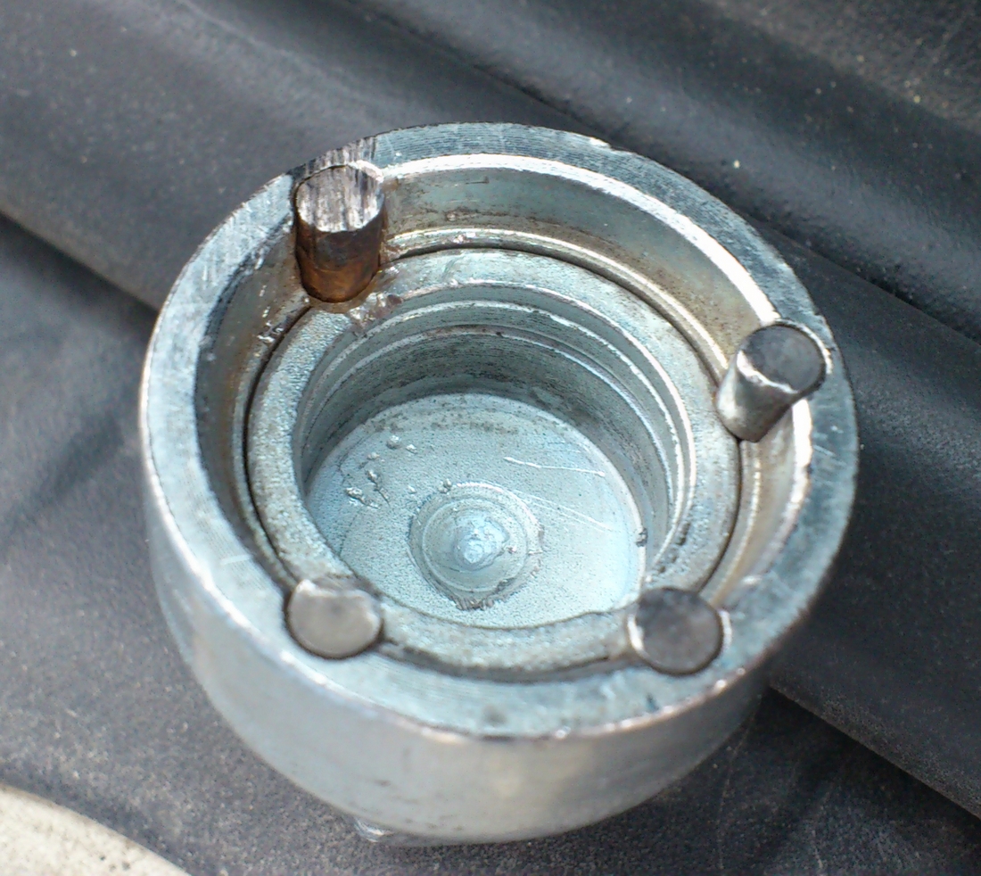

Merci du tuyau, en effet çà peut le faire. Mais j'ai un blême : car je cumule évidemment parfois les merdes, mon écrou anti vol est pété, donc je sais pas si dans ce genre de garage il y aura une solution avant que j'en rachète un. Vous connaissez les tarifs pour Peugeot ?? (c'est à dire pour un nouvel écrou ?)

c'est ta douille antivol qui est cassé ? ou le boulot sur la roue qui est flingé ?

Oui, non c'est un des picots ou (patte) de l'a douille antivol qui est pété. Donc pas sur le boulon de la roue en fait.

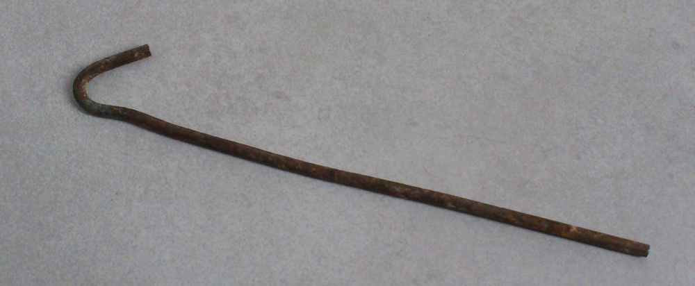

j'ai eu un souci avec un picot qui avait sauté suite à une utilisation sur clé a choc... je l'ai remplacé par un autre morceau de fer de même diamètre. même si c'est une réparation provisoire au moins je peux démonter mes roues.
c'est avec ce petit rondin de fer que je l'ai réparer
le picot réparer sur ma douille
