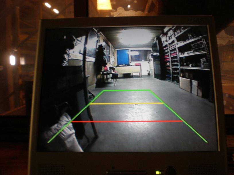

En attendant, un aperçu d'une caméra CCD face à une CMOS, l'image est différence en terme de netteté, contraste et "noir" bouché.
L'avantage est nettement du côté de la CCD sans commune mesure.
Trois images du visuel de la caméra dans la cabane, excellente en réel et surtout, un repère 3 couleurs
à paramétrer lors du montage sur la plaque arrière, pour avoir des distances correctes.
En milieu sombre, passage en noir et blanc, mais les repères sont toujours très marqués en couleur.

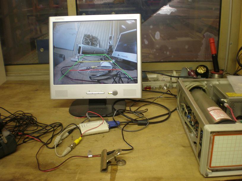

La caméra est en CMOS 720x480 NTSC, mais le rendu est correct, même très bon pour cette technologie.
En éteignant les lumières, l'image reste bonne dans l'ensemble, assez pour l'utilisation.
Un écran de PC 15" en VGA pour tester la bête à l'aide d'un convertisseur BNC-RCA vers VGA en sortie, trop grand pour la Bricomobile. :(
Content du résultat, le montage ne devrait pas tarder en haut de la plaque arrière, entre les deux éclairage, il y a largement la place.
