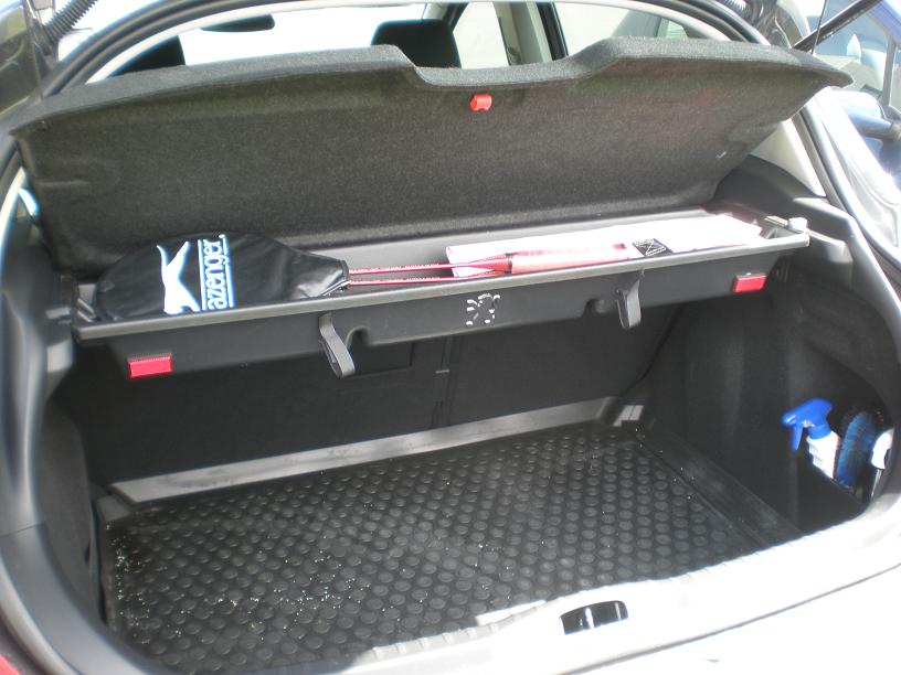

Voilà je bloque sur un truc sur ma 308 actuellement, le bruit à l'arrière du véhicule.
Après avoir enlevé raquettes de bad + bombes anti dégivrage j'ai remarqué que le support des outils de la roue de secours était cassé et ne se tenait plus à la carcasse du coffre ... le support fait du bruit sur route cabossée et lorsque je passe brusquement d'un plat à un dénivelé...
Il m'en prendrait pour combien en concession pour le refaire ce truc ??
Aussi auriez-vous une idée de scotch à mettre pour amortir les deux gonds de la plage arrière ( j'ai remarqué qu'avec le temps le plastique est légèrement creusé par ses gonds d'où le bruit ... )

Du scotch mousse de couleur noire devrait faire l'affaire, j'ai le petit rangement sous la plage arrière rapporté qui faisait du bruit,
de cette manière, il a disparu totalement et il empêche le marquage du plastique.
Il n'y a pas moyen de faire des photos pour pouvoir mieux se rendre compte du problème ?

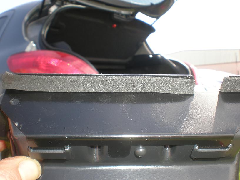

C'est bien le hayon ... j'ai roulé le hayon ouvert aucun bruit ... pourtant j'arrive pas à le faire bouger une fois qu'il est fermé ... bizarre j'ai rdv mercredi on verra bien.

Voiture récupérée du garage après changement joint lunette arrière et par brise avant changé, le technicien carglass m'a dit que l'impact était réparé mais m'a proposé de tester si la réparation avait été bien faite, il a tapé sur l'impact le par brise a volé en eclat :shock:
J'ai donc toujours le bruit à l'arrière comme je l'ai dis je l'ai plus le hayon ouvert, ça doit donc venir de la serrure, pourtant le hayon en position fermé bouge pas d'une miete quand je teste... je vais essayer de mettre de voir la serrure

Alex308 a écrit:Le hayon arrière ? (déjà eu le pb sur 207, un coup de réglage et zou)
bonjour concernant les hayons de 207 c'est connu chez peugeot il faut changer la serrure mais ça dure pas dans le temps sur mon ancienne 207 après changement de la serrure et comme c'était revenu j'avais solutionné le problème en collant 2 petits morceaux de caoutchouc ( découpés dans une chambre à air) sur l'angle de chaque coté de la serrure et plus aucun bruit après

J'ai foutu de la mouse dans la serrure + de la gaine thermo pour la couleur noire et plus de bruit... coffre un peu plus dur à fermer pour l'instant le temps que la mousse se moule mais je préfère ça
