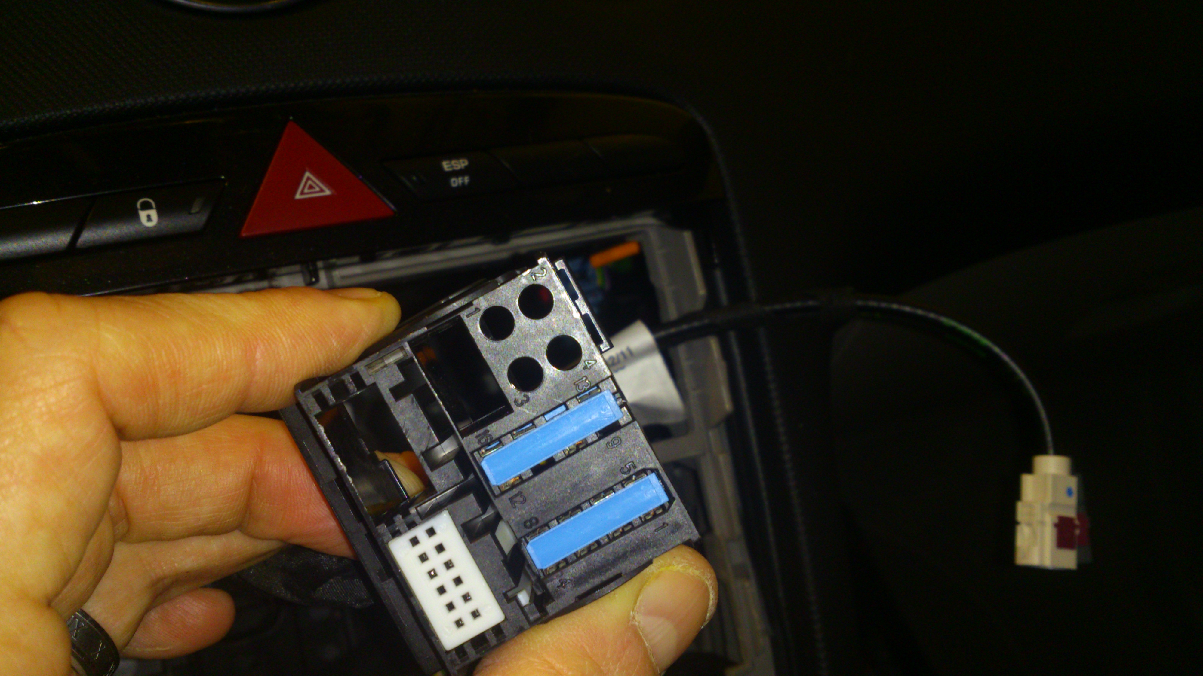

Je viens de démonter mon RD4 bluetooth mais je n'ai pas d'entrée pour l'antenne derrière 8| :( Dans la mesure où la CC possède une antenne spéciale située dans le becquet du coffre, je me pose la question de savoir si le cablage de l'autoradio n'est pas particulier :triste1: mais pour poser mon 2DIN, il me faut une entrée pour l'antenne :grr: Je vous mets des photos des seules prises que je possède derrière le RD4 ci-dessous:
Re: [AbyssBlue]: 308 CC 1.6 THP (besoin d'aide!!!)
Messagede forest » Dim 24 Mar 13 15:39
Ce sont celles du bas. Il te faudra un adaptateur fakra-ISO, alimenté ça aide mais pas obligatoire si t'as une bonne réception.

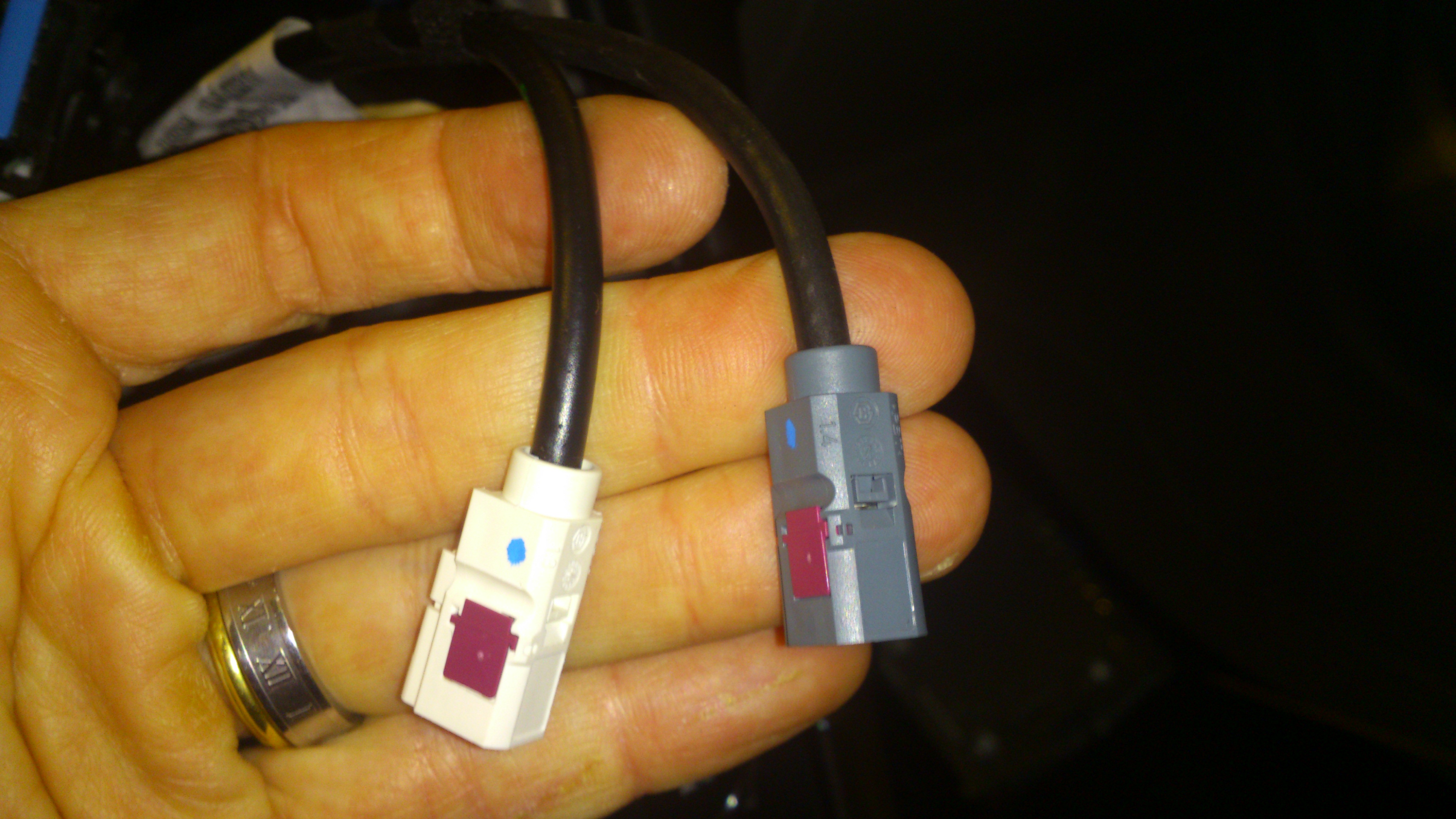

Oui pour les antenne j'ai mis aussi un adaptateur fracas-iso mais que sur la bleu j'ai laisser la blanche

merci Forest :frime1: Après quelques recherches, j'ai compris en effet que le cable d'antenne correspondait au connecteur FAKRA et qu'il me faut donc un adaptateur FAKRA/ISO ou FAKRA/DIN :mrgreen: Par contre si je n'ai qu'un seul des 2 cables (le gris pour l'antenne), à quoi sert le 2ème (le blanc)? :siffle:
Messagede forest » Dim 24 Mar 13 16:13
Il y a 2 tunners dans le poste, donc 2 antennes qui arrivent.
Ya des adaptateurs qui prennent les 2, sinon un seul utile au final, peu importe ;-)

Depuis dimanche, j'ai le 2DIN mais il n'est pas complètement calé et mis en place :siffle: J'ai trouvé aujourd'hui chez Nototo mon adaptateur Fakra/ISO mais il n'est pas à amplificateur (y en avait pas d'autres :grr: ) :] En tout cas je pourrai maintenant capter la radio :gene: Je veux aussi repeindre l'entourage du poste que j'ai commandé chez Prestige auto qui est simplement noire laquée (pas top d'ailleurs) mais que je veux repeindre par mes soins :ange: en noir métallisé (j'ai trouvé une bombe identique à ma console d'origine :super: c'est à dire noir métal :malin1: )

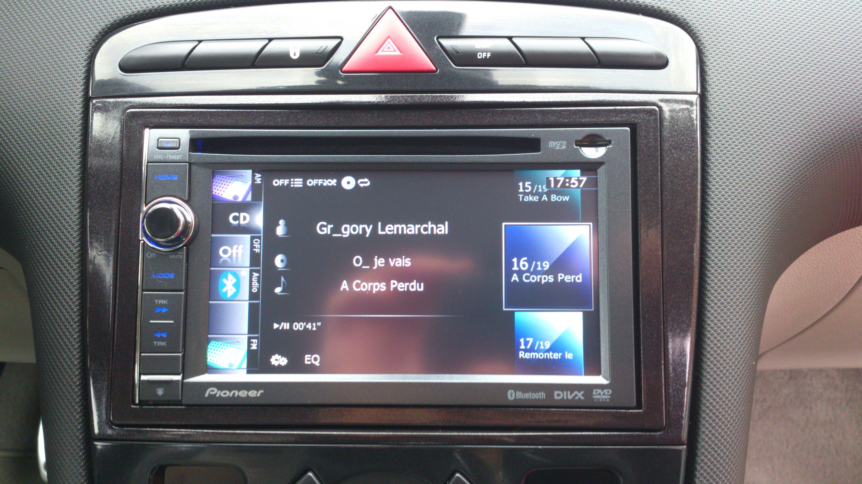

Et bien aujourd'hui je me suis occupé de ma chérie....heuhhh de ma 308 :mrgreen: d'abord j'ai fini l'installation de mon Pioneer AVIC F940BT :frime1: les premiers tests sont plutot concluants :pompom: Je remercie à nouveau TheArtist sans qui je n'aurais pas pu faire le "bypass" et faire fonctionner correctement mon poste :D Je ferai un autre retour du poste après m'être familiarisé avec les différentes fonctions.

Magnifique ce poste. Il manque une commande de clim blanche :langue3: :langue3:
Re: [AbyssBlue]: 308 CC 1.6 THP bleu abysse (des news p16...
Messagede AbyssBlue308 » Dim 31 Mar 13 19:02
Corrigé Yannou, le doigt a ripé sur le clavier :gene:
Pour la commande de clim, je pense garder ce bel orange :mdr1:
Messagede yannou25 » Dim 31 Mar 13 19:03
Tout en blanc ça a de la gueule :frime:
