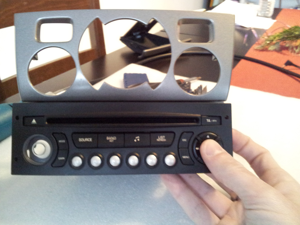

façade déportée:
mesure et découpage:
hey, ça passe juste avec une petite découpe de chaque coté

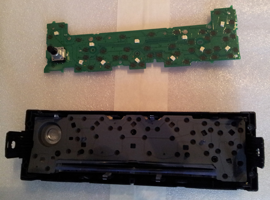

tiens des LED... , ça va passer au fer a souder ça !
la façade déporté sera brancher au reste de l'autoradio par sa prise que je vais déssoudé et rallonger avec une nappe de fils(16) de disque dur IDE/ATA (PC)
