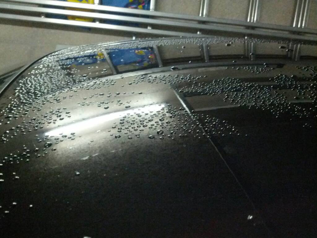

Messagede forest » Mar 22 Jan 13 08:43
Ça ne sera pas le dernier ;-)
Effet que certains connaissent avec un traitement :
Ça perle ;-)
Re: Rénovations automobiles
Messagede passion77 » Mar 22 Jan 13 16:39
les belles petites gouttes :mrgreen:
